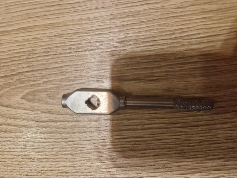

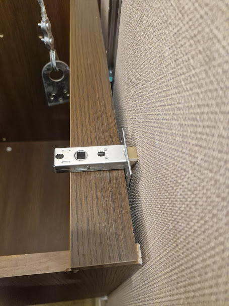

Мишутк написал 02.10.2025 в 17:13
Вы так до сих пор не стопорите в крайних положениях?
Придумал, как сделать стопор. Поставлю магнитную защелку. Язычок будет заходить в выемку в стене. Сама защёлка будет находиться под планкой. 20251003_215126 Но есть нюанс. Расстояние от отверстия для квадрата и ручки до края планки всего 10-12 мм, соответственно обыкновенную ручку или завёртку поставить не удастся. Хочу подобрать миниатюрную рчку диаметром до 20 мм, которую можно надеть на квадрат сечением 8 мм. Пока пришло на ум лишь вороток от метчика - одну часть его можно отвернуть:20251003_221326 Решение рабочее, но малоэстетичное. Есть идеи?
