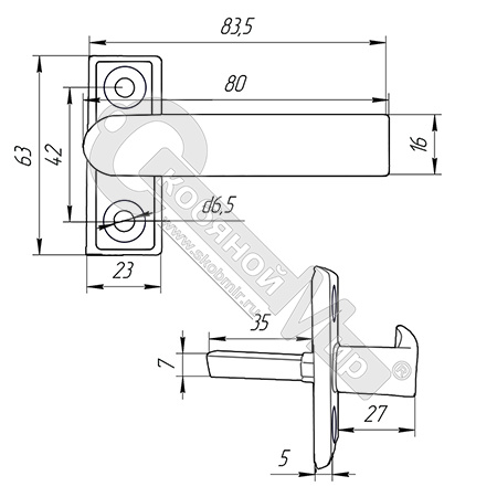

BV, Ручку поставить?image Выглядеть будет так себе, по-моему, но ладно. Может выступать за край: image У неё квадрат 7 мм, а в защёлке 8. Как можно адаптировать?

У неё квадрат 7 мм, а в защёлке 8. Как можно перейти?
Оооо, наконец то вы смогли в кои-то веки внятно описать задачу)))
  1. Пусть болтается - работать и так будет.
  2. На цианакрил приклеить полоски фольги 0.4 на квадрат завертки. Или полоски от пластиковой карточки. Ну... минут 5 трудиться надо)
  3. Вклеить ручку на эпоксидку в квадрат защелки.
  4. Накернить/назубилить в нескольких точках квадрат завертки.
  5. Отстучать стержнем снаружи края квадрата защелки с двух сторон.
  6. На мотать нитку, или тонкую проволоку виток к витку на квадрат завертки, и пропитать цианакрилом.
  7. Напечатать на 3Д принтере завертку.

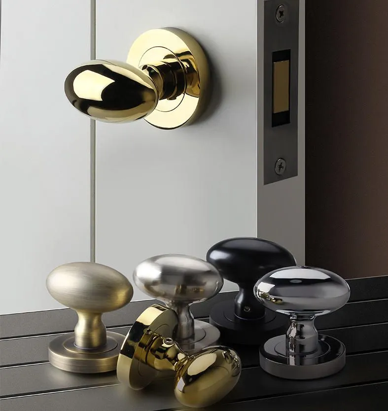

Вадим М, В чем вопрос я не понимаю, квадарат можно нарастить чем угодно, изолента, термоусадка, скотч какой нибудь в конце концов. Есть в продаже квадратная ось 8мм за копейки, есть дверные ручки под ось 8мм, если велики, можно отпилить лишку. Или вот ТАКУЮ image

Друзья, вопрос именно в том, какую миниатюрную ручку прикрепить к квадраты 8х8. Я пока только вороток от метчика прдобрал. Ищу. Если есть желаниети возможность, подскажите варианты. Нет - найду сам.
