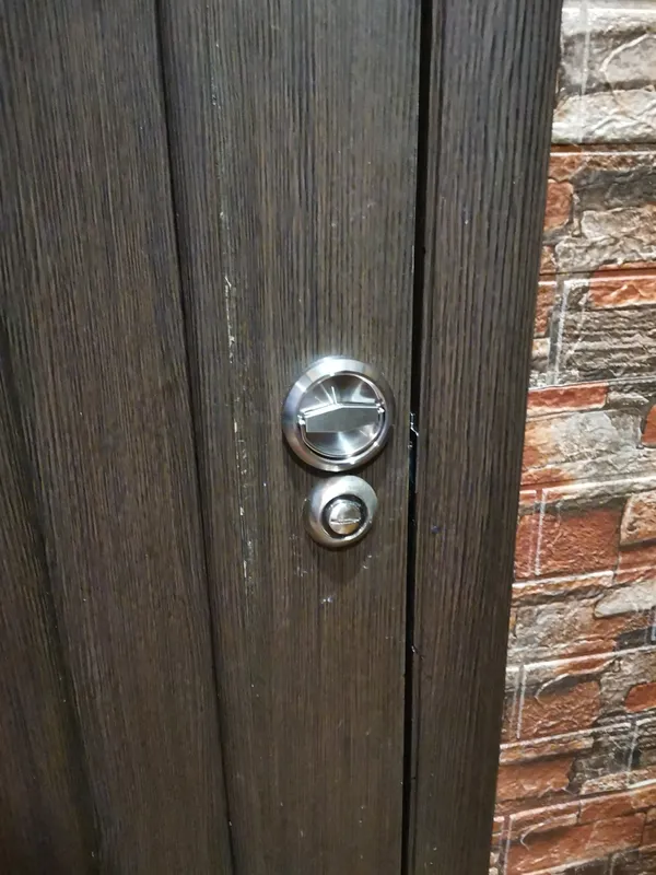

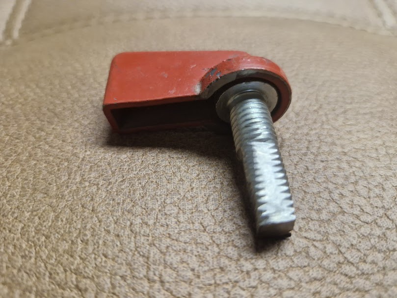

Найти бы болт с резьбовым отверстием в шляпке, тогда можно было бы привернуть к нему мою ручку, а резьбу переточить на квадрат:image

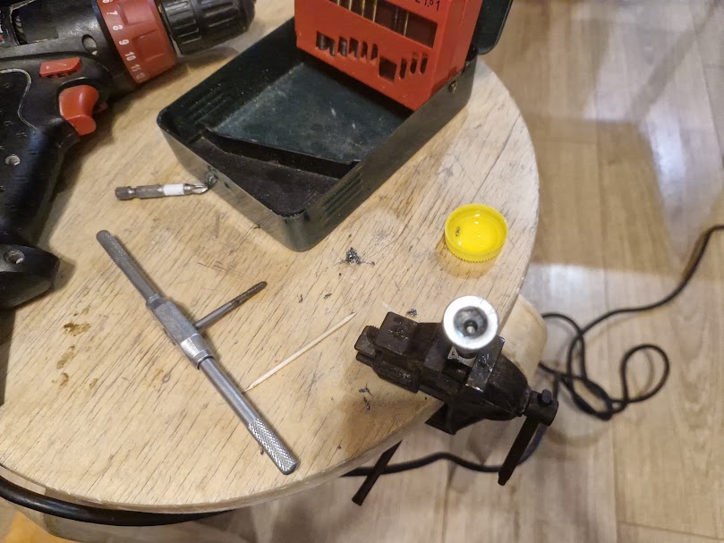

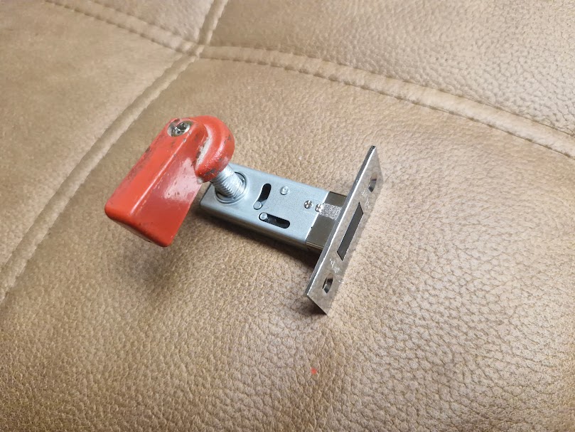

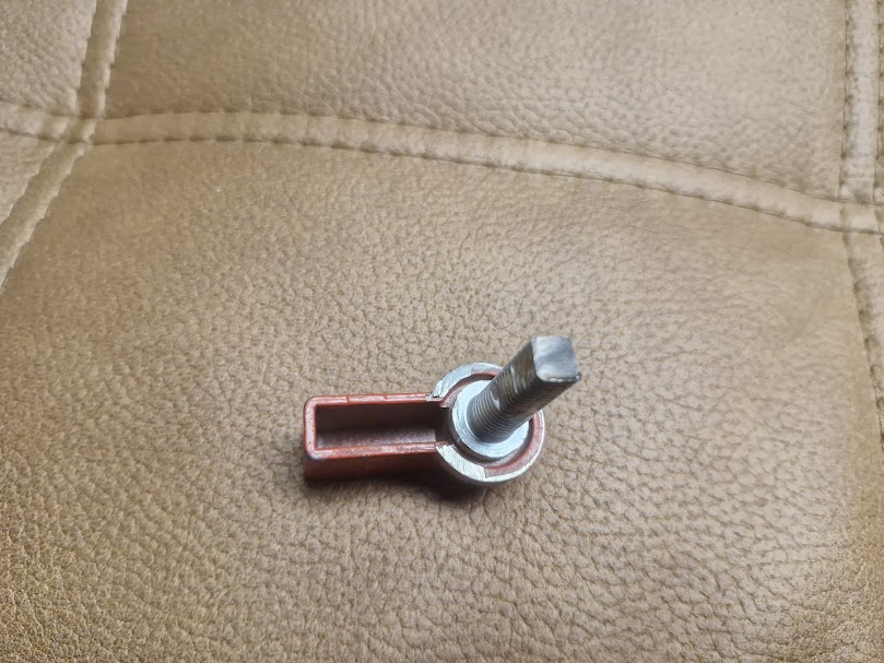

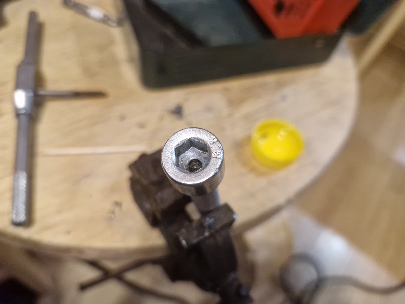

Сделал такой сам. Взял болт десятку с головкой под шестигранник, просверлил в нём отверстие (углубление в центре помогло центровке сверла), нарезал резьбу:20251008_215858 20251008_215848 Головку подрезал, болгаркой подточил до квадрата:20251009_005259 У самой ручки немного подрезал упорное ребро: 20251009_00515320251009_005134 Осталось залить эпоксидкой (эпоксидкой?) и покрасить в красивый цвет в тон мебели))20251009_005401

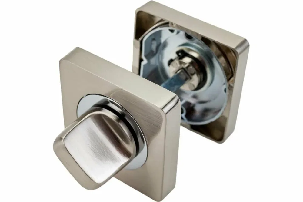

Похвально, но оконная ручка была бы не хуже, покрасить тоже можно.
Или как вариант скрытая ручка: imageimageimage https://www.ozon.ru/product/sovremennaya-prostaya-ruchka-retro-ruchka-dlya-shkafa-podhodit-dlya-dveri-razdvizhnoy-dveri-2239945897/
Или ручка от защёлки: imagehttps://www.ozon.ru/product/ruchka-dvernaya-povorotnaya-zavertka-nikel-1293988313/

ser000, "Если бы задача так просто решалась, армянское радио ей бы не занималось"(с) ))) Я же писал, фото приводил, что до края планки всего 10-15 мм, поэтому и возник данный вопрос.

ser000, обсуждали уже. Громоздко, некрасиво, мне не нравится такая ручка.
