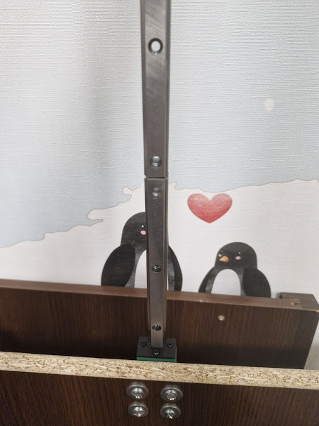

Если вот так выпилить под плоскую скобу - попадем на рабочую поверхность верхних шариков.
Так можно же в стене дырочку сделать.

Мишутк написал 06.10.2025 в 17:46
Если его прикрутить на дно ящика, а на стену для кнопки упор поставить, то опустив вниз нажимается кнопка и язычок выстреливает в прорезь на стене.
Так такой круглый язычок и в отверстие рельсы может выстрелить. Интересный способ. Но какие у него преимущества перед магнитной защелкой? Даже ручку коричневую придётся делать)))

06.10.2025 в 19:01:37
Мне вот интересно, вы так заморочились над фиксацией конструкции в нижнем положении и совсем не задаетесь вопросом что же делать в верхнем? Как там фиксировать станок в работающем положении с полной загрузкой? Его же вниз потянет. Я так понимаю, развесовка - ноль плюс-минус вес полной катушки. С учетом ящика для барахла у вас будет то отрицательная то положительная плавучесть. Причем чуть зазеваетесь и дорогущая машинка с разгоном полетит либо вверх либо вниз. Не быстро, но разгоняясь и с ощутимой остановкой.

06.10.2025 в 19:13:43
Мишутк, чтобы машинка поехала вниз, её надо поднять вверх. На потолке, вряд ли кто-то вытащит из ящика катушку.

06.10.2025 в 19:19:13
Вадим М написал 06.10.2025 в 19:13
Мишутк, чтобы машинка поехала вниз, её надо поднять вверх. На потолке, вряд ли кто-то вытащит из .....
То есть у вас положительная развесовка с запасом на пару килограмм для барахла в ящике и расход катушки? Это уже другая вводная. И никакой фиксации этой балалайки весом в 40 кг над головой выходящих из детской детей окромя тросика на единственном ухе в дсп на шурупах.

06.10.2025 в 19:23:11
Вадим М написал 06.10.2025 в 17:56
Ко дну ничего прикрепить не могу - там будет выдвижной ящик без дна.
Над ящиком - дно тумбы, защелка может быть плоской

06.10.2025 в 19:25:12
Мишутк написал 06.10.2025 в 19:19
да, на крепление уха на фото тоже обратил внимание.
Но ручку приделать и покрасить более важно)

06.10.2025 в 19:29:33
BV написал 06.10.2025 в 19:23
Кнопку давить надо, значит в ящике вырез под нажимной кулачок. На царге (аналогичной той что в верхней части, на которой защелка сфотографирована) проще разместить. Еще 2 см потери высоты у стенки никому не помешают.

06.10.2025 в 23:14:01
BV написал 06.10.2025 в 19:25
"Ухо" крепится винтами кареток. Через лдсп винты проходят транзитом. Но есть и 1 шуруп - чтобы устанавливать было удобнее.17597817227967762112890582995902

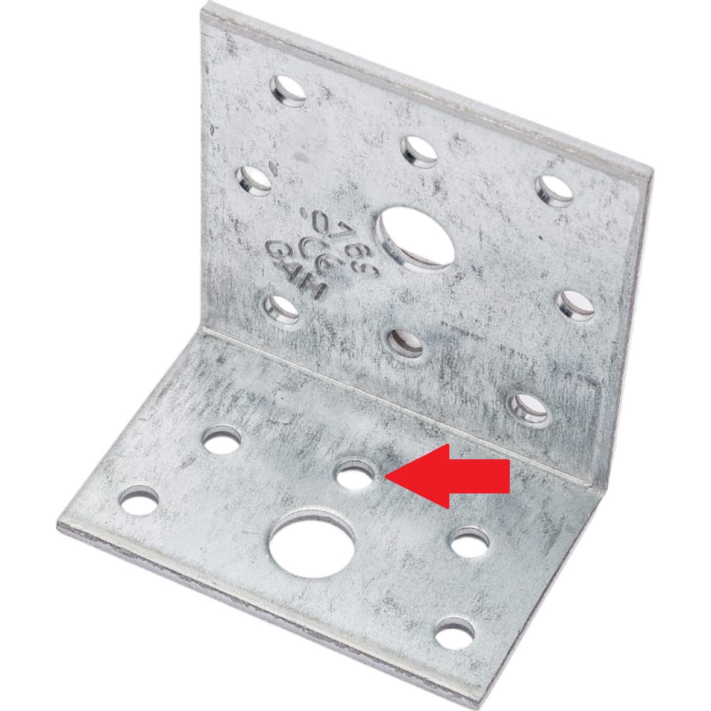

08.10.2025 в 10:34:38
В двух словах: уголок 40х60х60х2,5, трос будет крепиться в отверстии, указанном стрелкой, вместо "уха" подойдёт для тумбы, или нужен усиленный? Масса тумбы 40 кг.1202827.big
