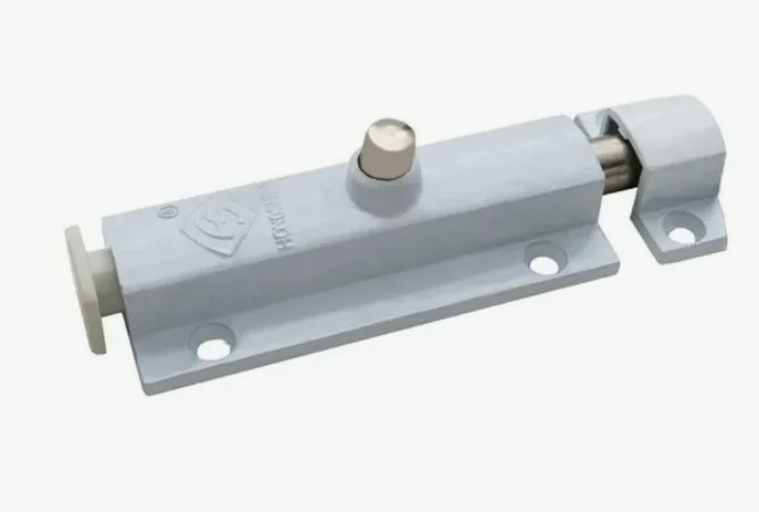

У меня раньше в тубзике был шпингалет - плоский, с пружинкой и кнопкой. Взводишь его, открываешь. Для закрытия нажимаешь кнопку и язычок выскакивает. Если его прикрутить на дно ящика, а на стену для кнопки упор поставить, то опустив вниз нажимается кнопка и язычок выстреливает в прорезь на стене. Поискал, сейчас примерно такие: Screenshot from 2025-10-06 17-54-34
Чтобы освободить тянем тягу, которая выведена на фасад. Большую коричневую ручку выглядывающую из под дна в передней части люльки. Дырочку под язычок хоть в стене, хоть в рельсе делаем. Под кнопку к стене уголок ставим.

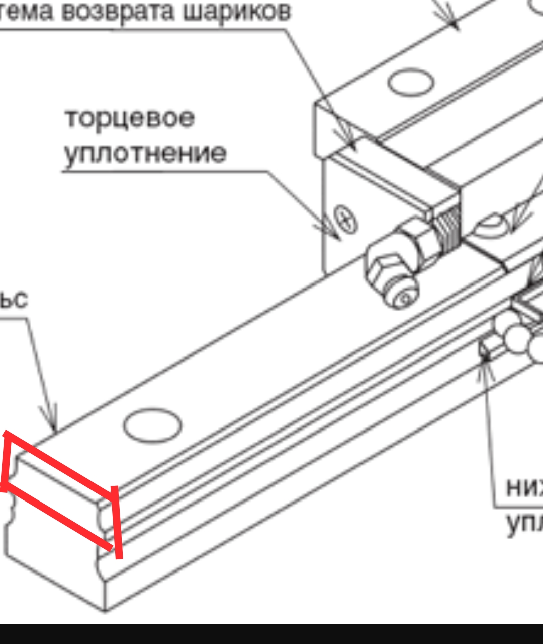

06.10.2025 в 18:31:06
Мишутк написал 06.10.2025 в 17:46
Конкретная каретка ездит по бокам рельса. С торца делай что душе угодно

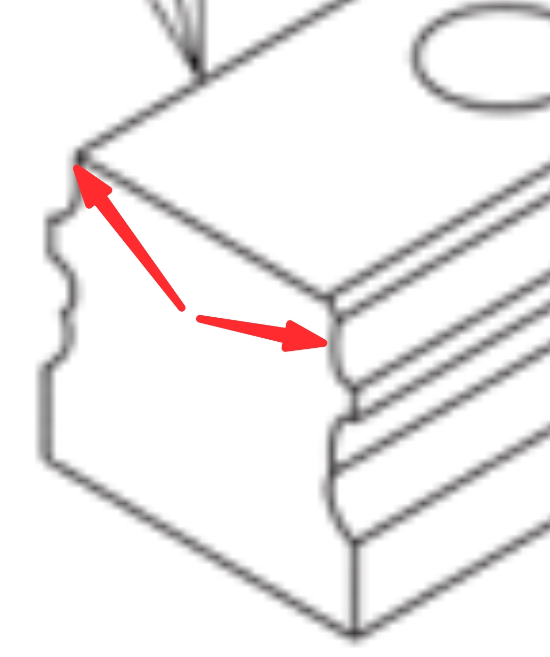

Если вот так выпилить под плоскую скобу Screenshot_20251006-182916- попадем на рабочую поверхность верхних шариков.
Screenshot_20251006-183349

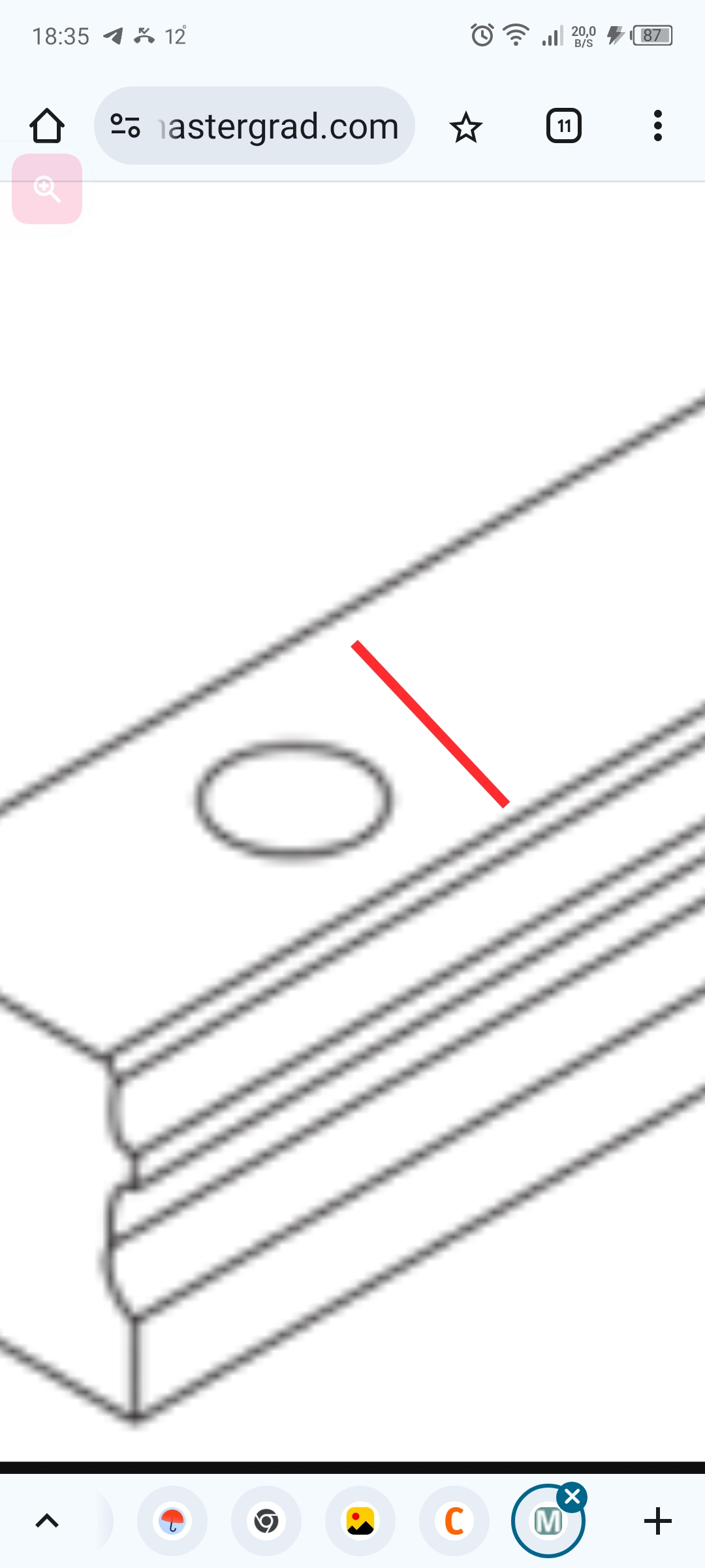

Если вот так, не доходя до рабочих поверхностей.
Screenshot_20251006-183553 то нужен диск небольшого диаметра на бормашину и во время выреза его будет неприятно дергать.
Можно насверлить ряд тонких пересекающихся отверстий, что тоже непросто и поправлять борфрезой.
Верю в Вадима, что он легко справится с этой простой работой) Особенно удобно это делать на стене сидя на корточках.
