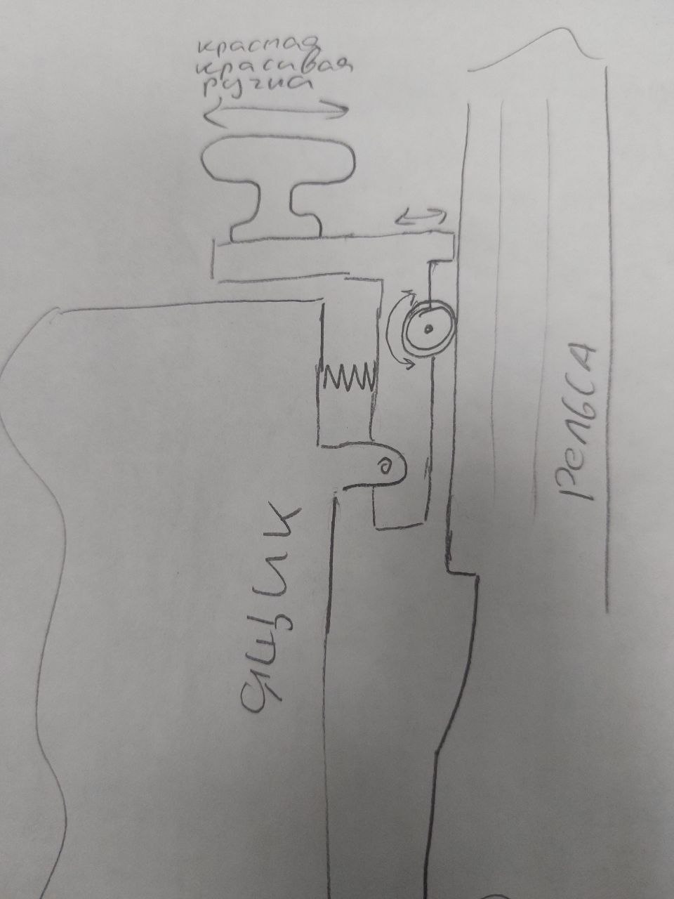

Не нужен магнитный шпингалет. Он всегда скользит по гладкой рельсе, и только в одном положении попадает в прорезь. Аналог подобного устройства: Screenshot from 2025-10-06 16-58-17Почти на каждой складной лопате имеется.

Плоскому широкому язычку пофиг на дырочки.
Вадим М написал 06.10.2025 в 17:06
Это скрип какой будет...
Схематично: photo_2025-10-06_17-21-14

06.10.2025 в 17:23:20
Имеется в виду, просверлить отдельное отверстие.
Так это будет скакать и по другим дырочка, где крепление есть.
Чтоб не скакало - надо шрифт подводить только в месте нужного отверстия. И магнитом это сделать вполне возможно.
