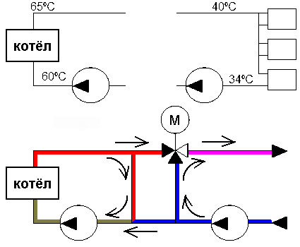

У обычного неконденсационного котла и отопительной нагрузки в общем случае имеет место четыре различные температуры теплоносителя. Следовательно, при стыковке котла и теплосети (или системы отопления) появляется четыре узла и шесть математических контуров; участок, замыкающий контур котла становится линией подмеса (рециркуляции), а участок, замыкающий контур нагрузки – линией перепуска. Таким образом, для обычных неконденсационных котлов в тепловой схеме котельной должна быть линия подмеса (рециркуляции), а в случае зависимого присоединения теплосети ещё и линия перепуска. Схемотехника котельных с водогрейными котлами teplomeh.shema_20

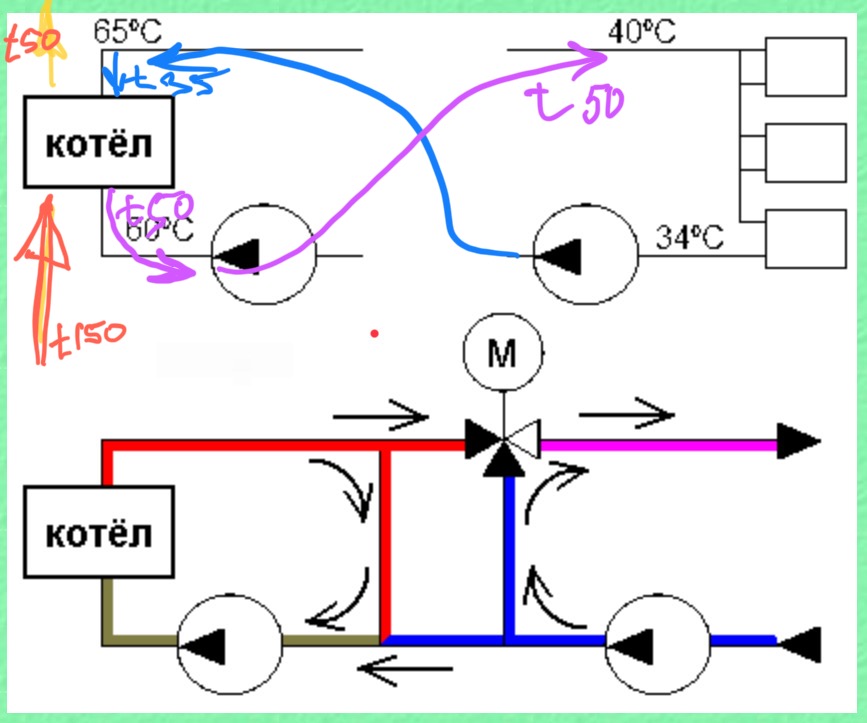

Твоя статья посвещена выбрасыванию денег и СО в атмосферу. С этой целью ты справляться научился - следующий шаг сюда: IMG_2146

Не поняла - о чем ты? Если о продукте горения - то Н2О хотя и вылетает в трубу - но это как бы не отражается на состоянии атмосферы, как и СО2. Если это намек на образование конденсата на стенках дымохода - то это очень интересная тема, готова обсудить экономическую целесообразность борьбы с этим методом повышения t топочных газов - что бы сушить дымоход.

Ну - и что? Ты всерьез думаешь, что проблему выпадения конденсата надо решать сжиганием дополнительного топлива?

Нравится экономить - покупай конденсационный котёл. Купила "классический" - эксплуатируй по нормам для обычных котлов.
Обсасывать "ни два, ни полтора" - непродуктивно.

Поготь. Ты всерьез веришь, что есть Ад и там есть специальные места для тех, кто нарушал инструкцию эксплуатации неконденсационных котлов? Или какое наказание предусмотрено для тех, кто осмелится эксплуатировать обычный котел в низкотемпературном режиме? Дымоход - гильзуешь, (или коаксиал вообще) - до котла отвод конденсата что бы топку не заливало. Какие негативные последствия могут быть ?

Я в месяц трачу двадцатку на отопление - мне надо еще десятку накинуть, что бы выхлоп подогреть прежде чем на улицу выкинуть? Это продуктивно?

Экспериментируй на здоровье! Только другим не советуй так делать. Или хотя бы разъясняй, что твои советы можно применять исключительно на свой страх и риск и они идут вразрез с рекомендациями "лучших котловодов".

На всякий случай скажи мне - а почему ты думаешь что они все дураки и сами не понимают? Я например все время исхожу из наличия у собеседников разума и логики. Вот ты например - очень быстро понял, что отапливать атмосферу невыгодно. И что чем больше тепла отдали топочные газы теплоносителю - тем выше КПД И даже наверное уже догадываешься, что весь бред про коррозию - ничем не подкрепленные выдумки. Хотя бы потому что бОльшую часть времени газы в дымоходе ниже точки росы независимо от инструкций и производителей. Я полагаю, что все думают примерно одинаково. Как я.
