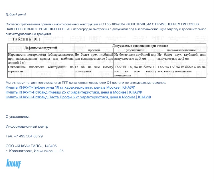

Не для спора. Не утерпела, отправила вопрос в Knauf. Как готовить стену из ПГП до уровня q4. И надо ли штукатурить. Вот, что ответили. 2FA6681C-3557-48F7-B782-986E5CE661CF
