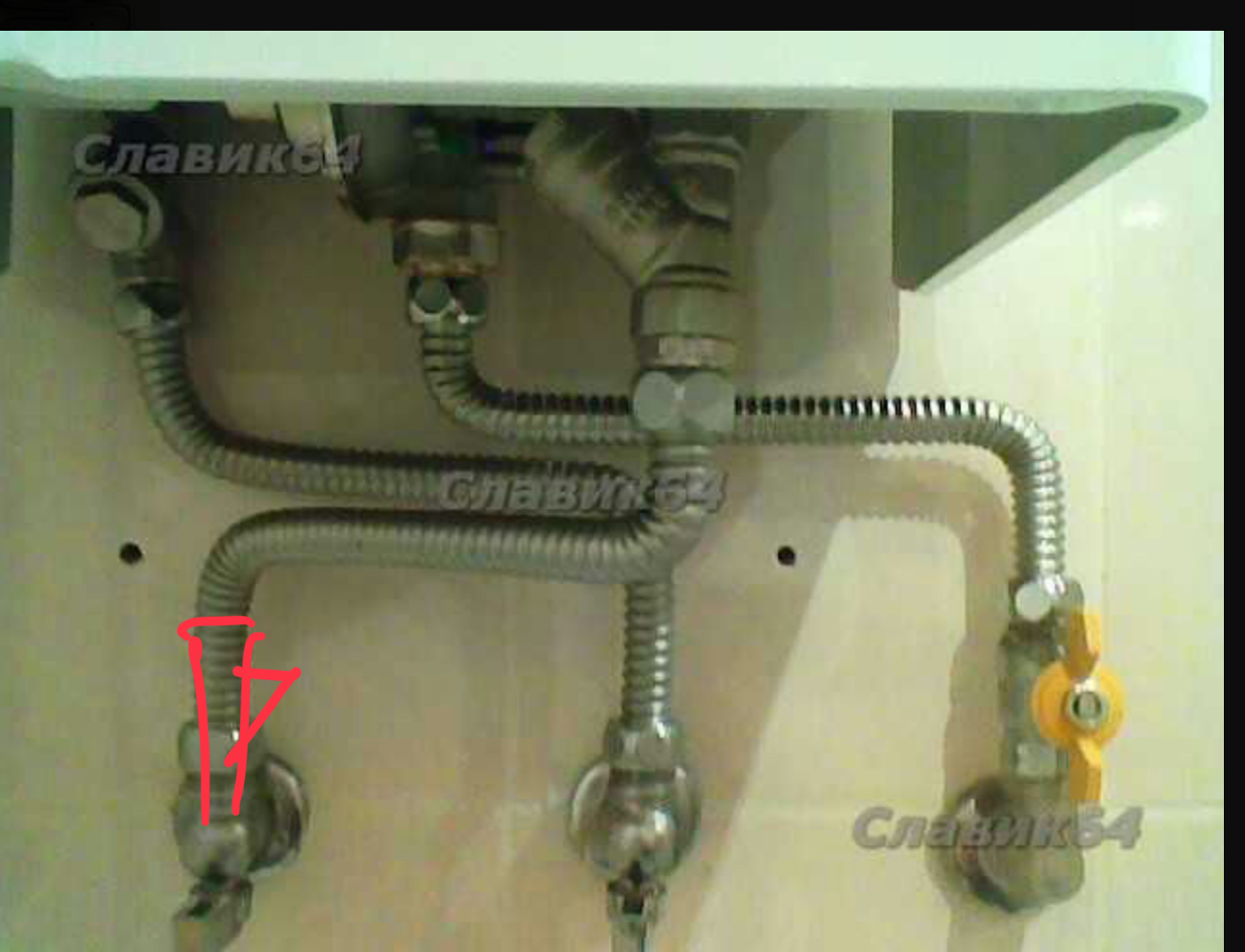

BV, только дебил может поставить косые фильтры вверх ногами.
BV, вот неужели вы никогда ничего не сделали не по феншую? И? Дебил? Да, если есть возможность поставить правильно, но постарался поставить не правильно, то да, дебил! А если нет возможности поставить правильно? А фильтр нужен. А что бы правильно, надо как минимум уголок поставить. Общем зихиря. Красиво? Как там про суслика было? Я видел не правильно(и самому приходилось ставить не правильно) и ничего. «Суслик» есть и не пострадал. Ещё один момент. У нас чистая вода, грязи как таковой нет. За 100 лет несколько песчинок попадут и ничего. А то пасть, пасть. (с) )

Вот здесь например(только бы либкин не увидел. Для него это фото как быку красная тряпка) A2C20D4A-3439-48CA-B24B-FACECC2F09012012 год. Колонки уже нет, думаю, так как они недолговечные были. Как я должен был фильтр поставить и как бы это выглядело?

Славик64 написал 07.04.2025 в 12:41
BV, вот неужели вы никогда ничего не сделали не по феншую? И? Дебил? Да, если есть возможность .....
Обретая новые знания и опыт - мы не перестаем быть дебилами и не становимся ими. Просто тот, кто ставил фильтры - не знал и не придавал значения расположению. Скорее всего на корпусе есть направление потока - он так и поставил, и правильно сделал. Дебилы как раз те, кто следует букве закона а не разума.

Славик64 написал 07.04.2025 в 12:55
IMG_2153
Сюда конечно. А зачем ты его поставил так что до него не добраться?
О, Боже! Там еще один фильтр на выходе! Славик, а второй-то зачем?
Фото посмотрите.
Тут речь шла, о том что работал хороший специалист и азы знать должен. Ладно бы с улицы по объявлению.
Поставить после крана фильтр - ничего не мешало.
Вам важнее как это выглядит в первую очередь? А что не работает нормально - пофиг?)
https://valtec.ru/catalog/filtry/filtry\_universalnye/filtr\_mehanicheskoj\_ochistki\_universalnyj\_vt386n.html?ysclid=m96ww74h4y529001520
Вариант Screenshot_20250407-131425

BV написал 07.04.2025 в 13:12
Вам важнее как это выглядит в первую очередь? А что не работает нормально - пофиг?) .....
Как узнали, что не работает/не работал. А я говорю и видел, что всё ок.
