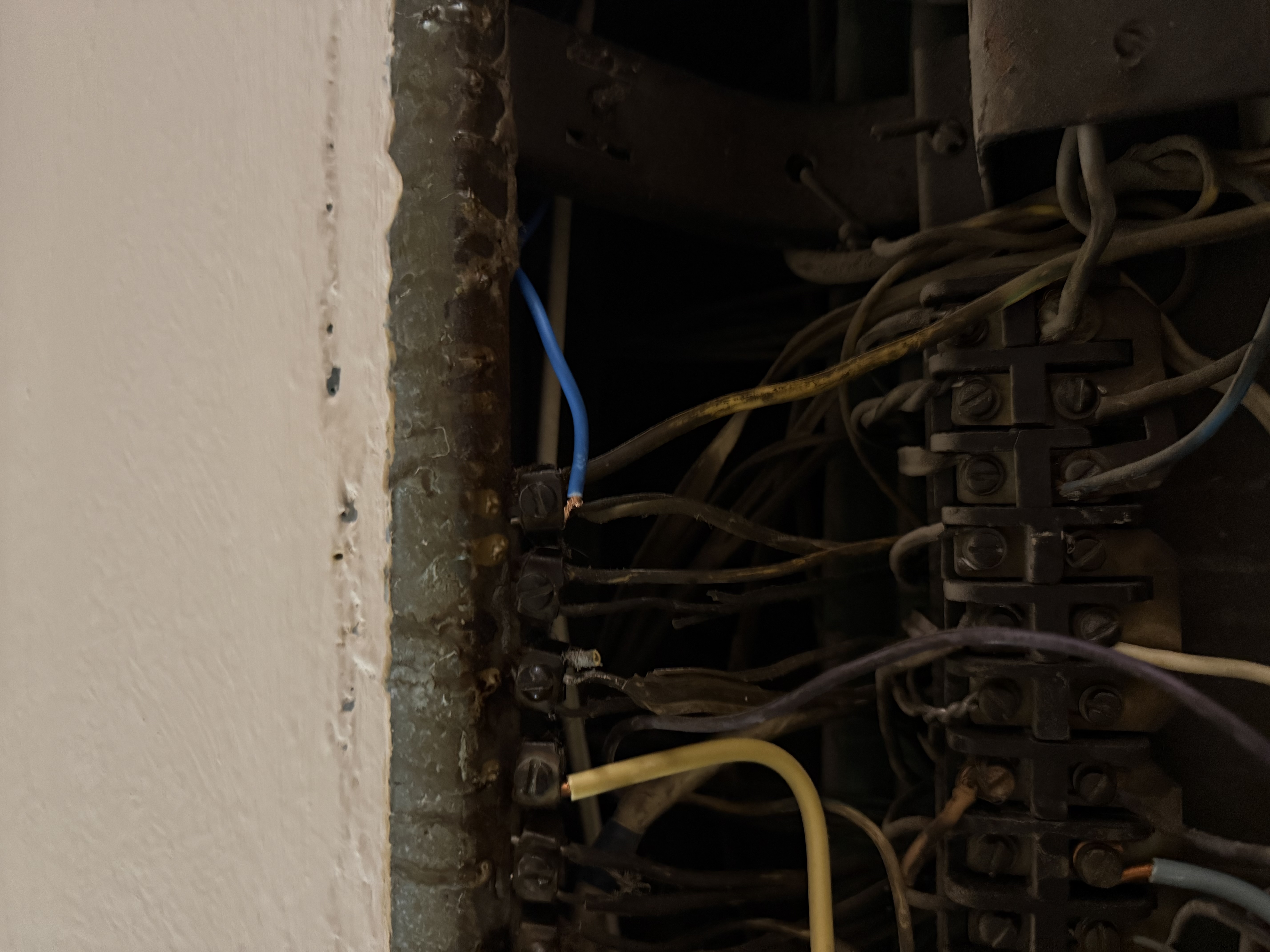

Сегодня приходил антенщик и откручивал крабы от корпуса щитка, чтобы усилитель полностью не сгорел. Сказал что на чердаке выгорел один из выходов усилителя от напряжения на щитке. Молодой парень адекватный, тоже сказал, что скорее всего где-то отгорает ноль. Сказал, что ноль скорее всего отгорел на 5м этаже, так как там вокруг краба на корпусе щитка следы гари. Говорит это не его область, вызывайте электрика. Может это действительно быть на 5 этаже?
Тем временем напряжение в дневное время на земле увеличилось , раньше в покое было около 4-5 вольт, сейчас замерил 7-8

BV написал 28.03.2025 в 22:40
Когда ноль совсем отгорит - может прилететь в квартиру до 380 вольт и много чего сгорит.
Допустим в квартире РН стоит. А у соседей не стоит. ....
Не понимает. И в своей области не знает, что есть антенные изоляторы земли:

Позвонил в УК сейчас, пришел инженер с электриком, кинули у меня на этаже и на 5 этаже новый кабель от верхней шины заземления плиты на корпус щита. Сказал не знает зачем это надо, но так лучше - чтобы уравнять потенциалы. Не знаю совпадение или нет, но после этого действия на 5 этаже напряжение у меня в квартире на земле упало с 8 до 3-4 вольт. Кабель многожильный, места на шине не было, прикрутил к имеющемуся. Это безопасно вообще и имеет ли смысл? Сказал будут дальше искать. В подвале все хорошо говорит, кабель прикручен, запаха нет, не обгоревший. Пошли на чердак смотреть что-то.
Вечером понаблюдайте напряжение когда все жарить и верить начнут, минут 20...

Проверю конечно, сейчас еще жара, кондиционеры все подключили, это тоже влияет. По-моему то что он сделал с проводом выше это какая-то фигня, напряжение сейчас опять увеличилось. Антенщик сказал инженеру из УК, что это обычное явление с усилителем и часто встречается, поэтому для них это я так понимаю, ничего не значит особо.
