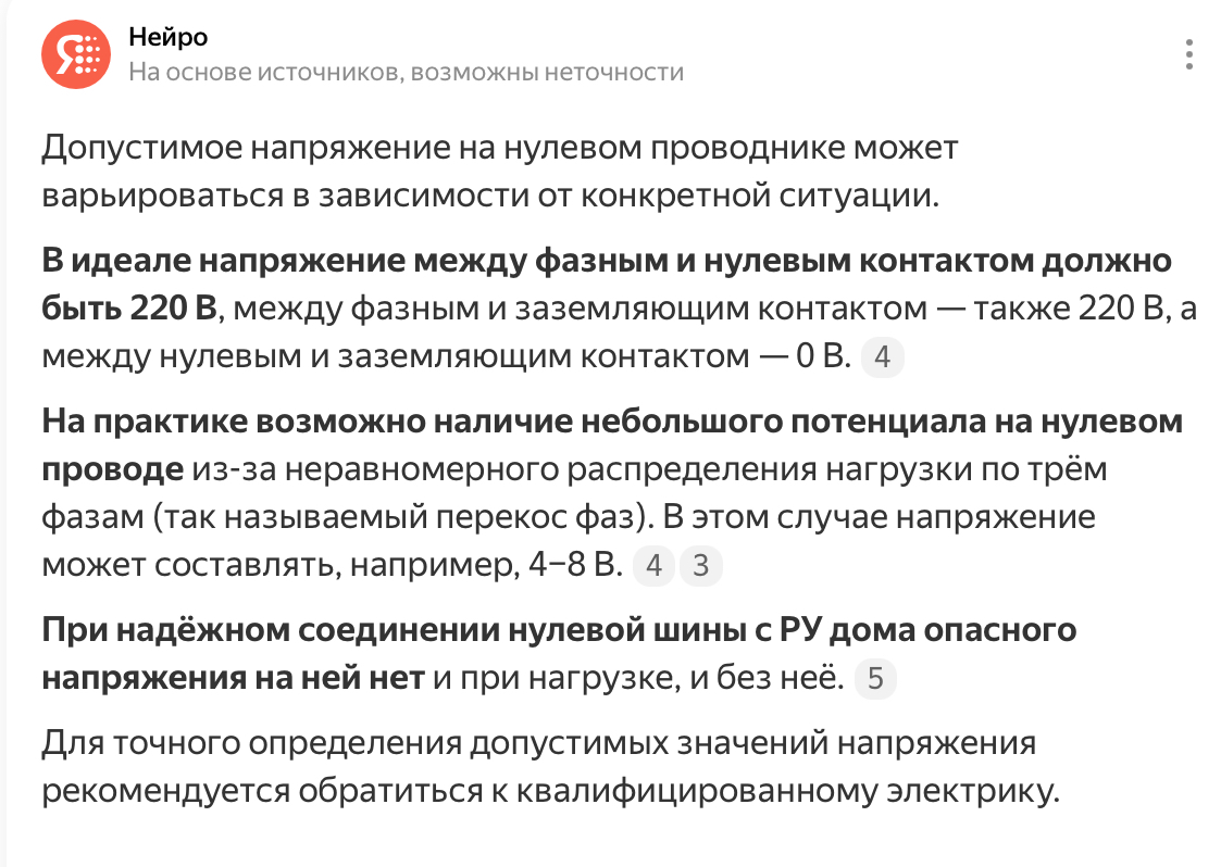

Они тебе уже сказали примерно это: IMG_2122

Регистрация: 31.05.2018
Сообщений: 537
01.04.2025 в 19:45:04
MADONNA написал 01.04.2025 в 19:41
Так получается тогда в чем претензия? Получается все в норме. BV говорит, что скорее всего нет, но почему нет - я не увидел. Только если что подводка сгорела. Но как это им объяснить на языке электричества непонятно. Хотя что объяснять, если это напряжение - НОРМА.
Но если честно в их ответе этого нет. Про норму 4-8 вольт на нуле
