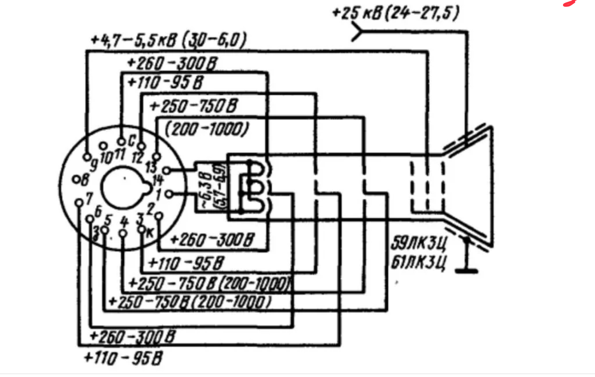

А вот тут я согласен с тем что Вы предложили. Но опять таки издалека это... Надо приезжать и смотреть. Кстати у меня в юности был случай Стал смотреть напряжение накала на кинескопе телевизора Телевизор работает а вольтметр ( тогда цифровых не было-стрелочный a какой системы-магнитоэлектрической, электромагнитной -уже не помню) кажет примерно 0 Оказалось-дело в том что там пила а вольтметру нужна синусоида

Алексей Рыбкин написал 02.04.2025 в 20:07
напряжение накала на кинескопе телевизора ..... там пила а вольтметру нужна синусоида
Откуда там пила?
Правильно, там же развёртка...

MADONNA написал 02.04.2025 в 20:11
Откуда там пила?
Отвод трансформатора строчной развертки, например ТВС.
Вы брешете, вольтметр из-за отличия пилы от синуса покажет чуть больше, чем реальное действующее (тепловое) значение. Примерно как и с "двумя манометрами." Зачем вы несете бред в массы на "голубом глазу"?)))

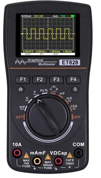

Да-кстати Сейчас есть мультиметры с осциллографами Купить можно за меньше 3000 а на них вполне можно синусоиду 220 посмотреть5

BV написал 02.04.2025 в 20:24
Отвод трансформатора строчной развертки, например ТВС. Алексей Рыбкин написал 02.04.2025 в .....
IMG_2125Что он мерил?
