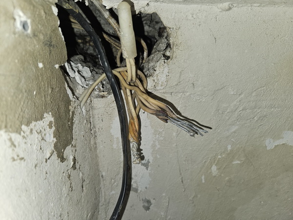

Выглядит ли розетка ремонтопригодной?

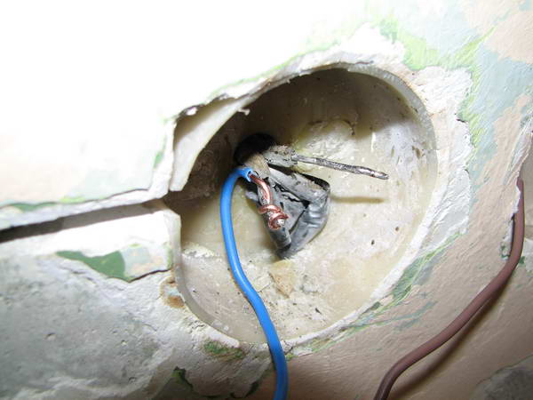

В подобных случаях если не хватает длинны или нужно перенести наращиваю алюминиевую проводку одним из САМЫХ НАДЁЖНЫХ видов контактных соединений ПАЙКОЙ к медной проводке. Если не забываю оставляю дату, чтоб если через некоторое количество десятков лет кто-то здравомыслящий увидит то сделает фото и "утрёт нос" тем кто НЕ знает нормативов но "с пеной у рта" кричит что алюминий с медью нельзя соединять.

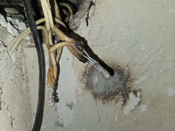

Выглядят ли входные кабеля жизнеспособными?
Если есть возможность использовать газовую горелку то делаю высокотемпературную ПАЙКУ.
Если ограничение в деньгах то только замена алюминиевой проводки на медную почти не повысит безопасность, лучшэ эти деньги потратить на ремонт проводки и аппараты защиты. .
ОСТОРОЖНО с "землёй", особенно в старом жылищном фонде! Мало кто понимает что с НЕуместными, НЕправильно применёнными аппаратами защиты, "землёй" может в прямом смысле слова ЗАЗЕМЛИТЬ в могилу!

через клеммы wago 221
"ВАГИНЫ" в стацыонарной проводке используют по НЕзнанию или УМЫШЛЕННО ХАЛТУРЩИКИ так как проще. Соединение проводов за шкафом
