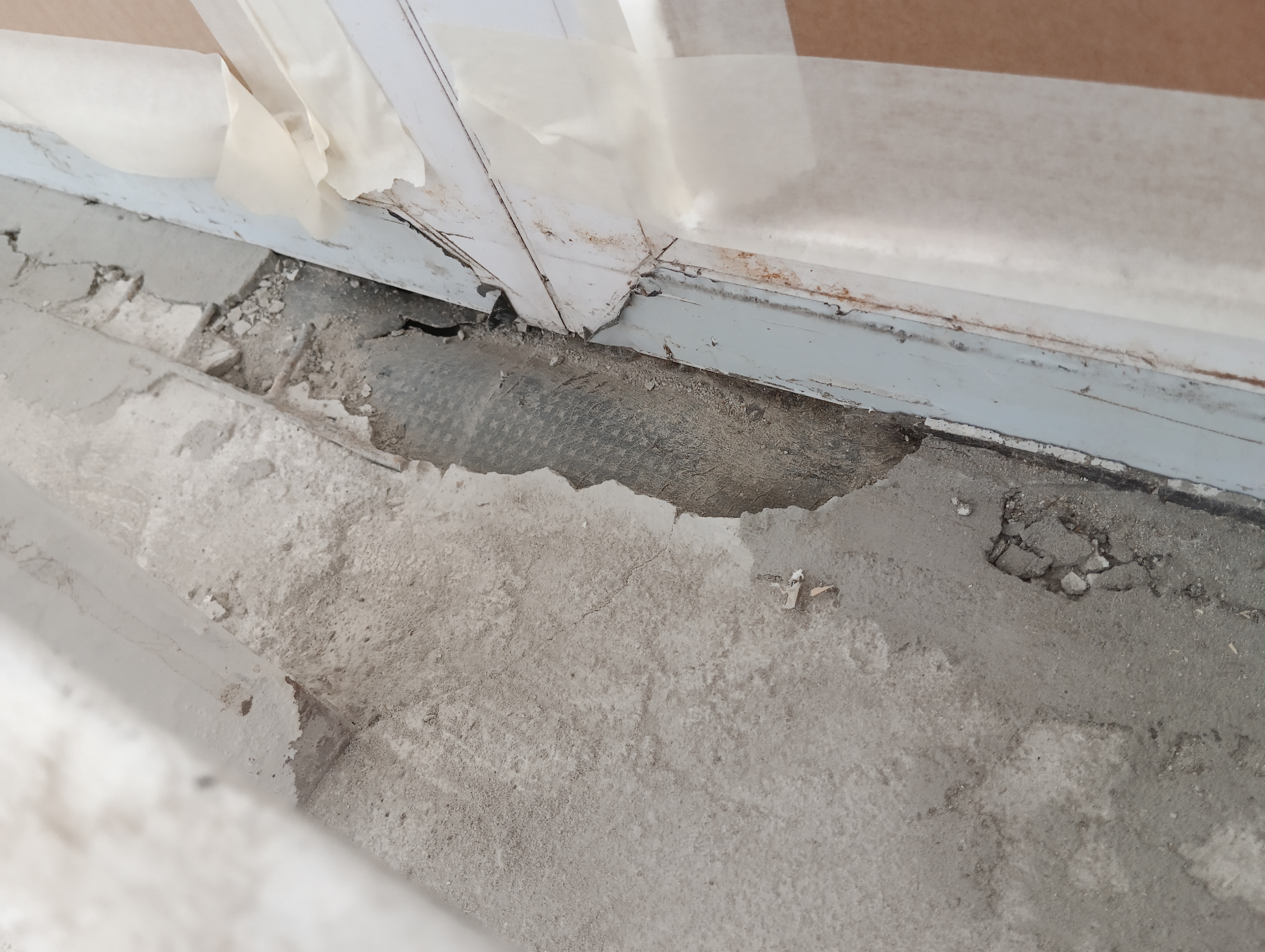

Добрый день. Буду очень признателен за совет. Есть неотапливаемая лоджия с панорамными окнами. Решил положить керамогранит вместо скрипучего пола из досок. Пол и лаги демонтировал, под ними оказалась бетонная стяжка под которой, предположительно, находится гидроизоляция и пеноплекс. Оказалось, что просто так уложить керамогранит на стяжку не получится:
  1. В стяжке есть отверстия около 1 см в диаметре от деревянных чопиков, на которые крепились лаги, местами они пробивают слой гидроизоляции. IMG_20250405_141623
  2. Стык стяжки и панорамного окна заштукатурен так, что штукатурка выпирает на 5 мм относительно остальной стяжки. Кое-где эта штукатурка отвалилась и оттуда торчит гидроизоляция и клоки минваты. При нажатии пальцем на гидроизоляцию она прогибается, поскольку между ней и окном есть пустоты.
Подскажите, как можно все это заделать? Я думаю дырки от чопиков заштукатурить недорогим плиточным клеем, а пустоты у окна запенить и сверху заштукатурить. Потом все это залить цементным наливным полом слоем примерно 7 мм. Не потрескается ли в этом случае пол в районе окна? Могут ли быть проблемы из-за того, что наливной пол на 5 мм заходит на оконный профиль? Ещё волнует вопрос, как предотвратить протекание наливного пола на потолок соседей снизу через возможные щели в гидроизоляции. IMG_20250406_125501IMG_20250405_141736IMG_20250405_141705IMG_20250405_172728IMG_20250405_141649IMG_20250405_141641

dmitrovski, кажется вы меня не поняли. При укладке керамогранита поверхность должна быть ровной, а у меня есть перепады по высоте. Поэтому я собираюсь выровнять её, залив сверху наливной пол.
dmitrovski написал 06.04.2025 в 17:37
Чем , сантиметровое отверстие помешает укладке керамогранита
В стяжке на месте крепления лаг есть несколько отверстий диаметром около 1 см и глубиной около 5,5 см. Если я их не заделаю и просто залью наливной пол поверх, то это будет перерасход материала и он может просочиться к соседям через какую-то щелочку.
как при нажатии на гидроизоляцию, она может прогибаться?
Я про этот участок у окна, посмотрите на фото. Под гидроизоляцией я имею в виду вот этот черный материал (рубероид?). Он прогибается, так как под ним пустое место и я хочу его заделать.IMG_20250405_141705IMG_20250405_172728

Alexandr82, нормальный план, делайте. Наливной пол в районе окна, оттого, что вы примкнете им к раме, не потрескается. Пустоту под гидроизоляцией (что на фото) предварительно надо заполнить. Там , где разрушилось - это самые слабые места, и нужно эти места укрепить. - уплотнить минвату, добавить толщину стяжки и т.п. Там где не разрушилось, можно не трогать. ... К соседям через невидимые дырки не протечет. Наливной пол это не вода. Он может протечь только через довольно крупные, видимые отверстия.

Alexandr82,  Дыры 1см не стоят слов - замазать и забыть. Гидра сделана по противопожарной рассечке из минваты и она мягкая. Тонкий слой по этому мягкому делать нельзя - треснет и потом треснет плитка.
Стяжку хорошим наливным сделать можно, но не проще ли ее снять и сразу сделать ровно другую, прочную и без лишних слоев которые могут отскочить?

Всем спасибо за ответы, особенно Deve1oper за ссылки. Стяжку демонтировать не хотелось бы без необходимости. В других местах она выглядит нормальной, при простукивании бухтящих мест я не нашел, есть только несколько тонких трещинок. Как потеплеет, осмотрю повнимательнее и начну заделывать.

Попробовал поцарапать поверхность шпателем, уходит неглубоко, верхний слой заметно крошится. царапины Подскажите, если я стяжку обработаю составом Mapei Prosfas или аналогом, её прочность будет достаточна для наливного пола (планирую заливать Церезит CN 175 или CN 68, минимальная прочность на сжатие у них 10 МПа)?
