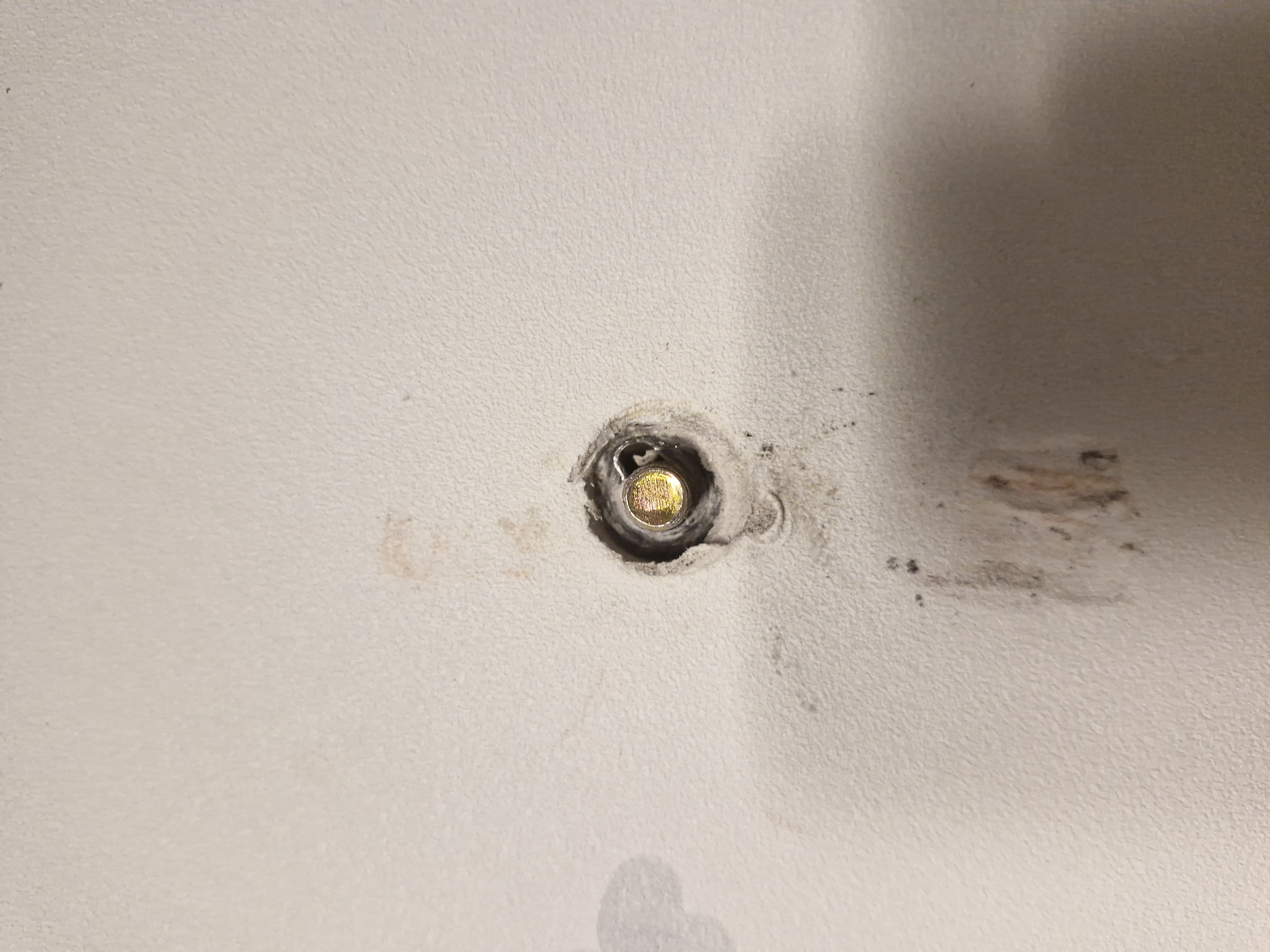

Напомните пожалуйста в чем именно? (Я не помню) Мадонна, Есть таблички - анкер (любой) выбирается по ..... первым сдастся и вылетит конус бетона.
По расчетам получается что бетон прочнее чем китайский дюбель. Для обрыва стержня М10 надо примерно 2 тнс, и непонятно оборвется резьба или срежется. Равновероятно. А конус бетона при глубине 80 имеет площадь примерно 500см2, что даже при 6-7кгссм на разрыв дает необходимые 3тнс. Но значения очень близки и бетон ослаблен ударами перфоратора при сверлении. И если глубина 100 - то почти ничего не меняется. Тоже равновероятно.

Не понимаю, почему нельзя забить обратно шпильку, а потом чутка повернув шпильку за неё же вытянуть гильзу анкера. А дальше подрезать гильзу и засунуть все обратно ( чтобы гильза была заподлицо со стеной) В теории все просто же.
Если тянуть за шпильку, она раклинивает гильзу. Если гильза в отверстии свободно - иногда прокатывает. Но Вадим забивал - входило плотно.
Вадиму предлагали забить шпильку обратно, чуть расширить отверстие в шткатурке, зажать гильзу вместе с шпилькой клещами и вытащить.
Вадим пробовать не хочет, хочет точить гайки)
Да и рано еще - тема короткая слишком....)

BV, я ещё и дома то не был, дежурил. Сейчас дойду до дома, посплю немного и попробую.

Если тянуть за шпильку, она раклинивает гильзу. Если гильза в отверстии свободно - иногда .....
Если клин (шпильку) из гильзы выбить, гильза будет освобождена, Если гильзу внутри сильно расплющило и деформировало клином, может быть проблема. Если гильза больше клина по диаметру и была забита туго, тоже проблема. А иначе, этим же клином (шпилькой) возможно эту гильзу и вытолкать наружу, вытолкать хотя бы на столько, чтобы можно было ухватиться за нее. Дальше можно фантазировать, если гильза освобождена от клина, между шпилькой и гильзой можно забить гвоздик, что-то тонкое, тогда можно будет тянуть за ось смело, клин уже не будет клинить гильзу. За край гильзы можно ухватиться с помощью кулачкового патрона 13мм.
Примерно равна. image

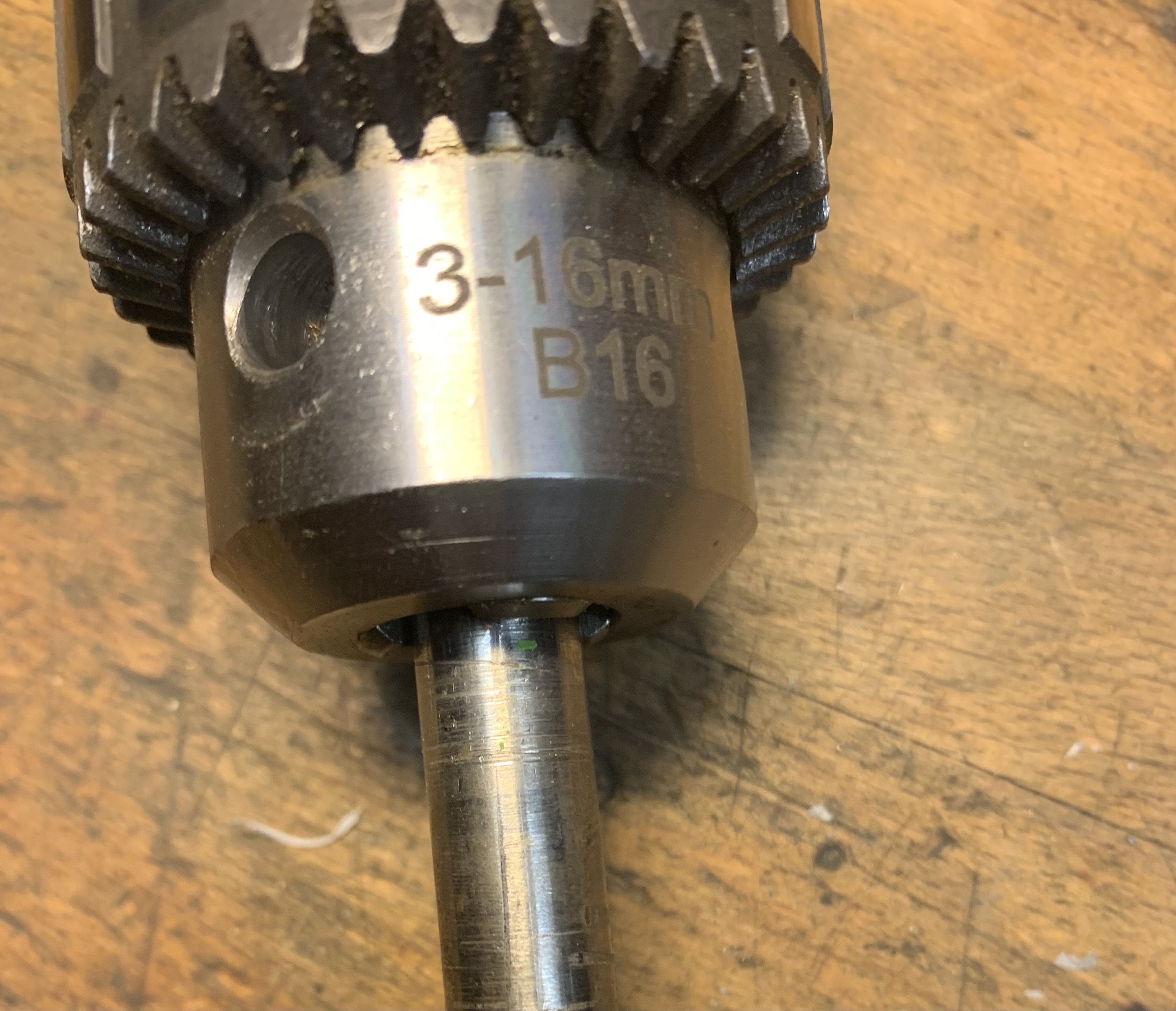

Можно. Но поддолбить штукатурку вокруг хотя бы на сантим в глубину придется.

нельзя! Кулачки в открытом состоянии уходят далеко вглубь патрона Начиная с 16-го патрона можно было бы - но не совсем реально затянуть - ключ не подлезет. IMG_7480

Вот как там деформировалась гильза. Углубление вокруг- это шайба продавала штукатурку, когда затягивал:1000027154

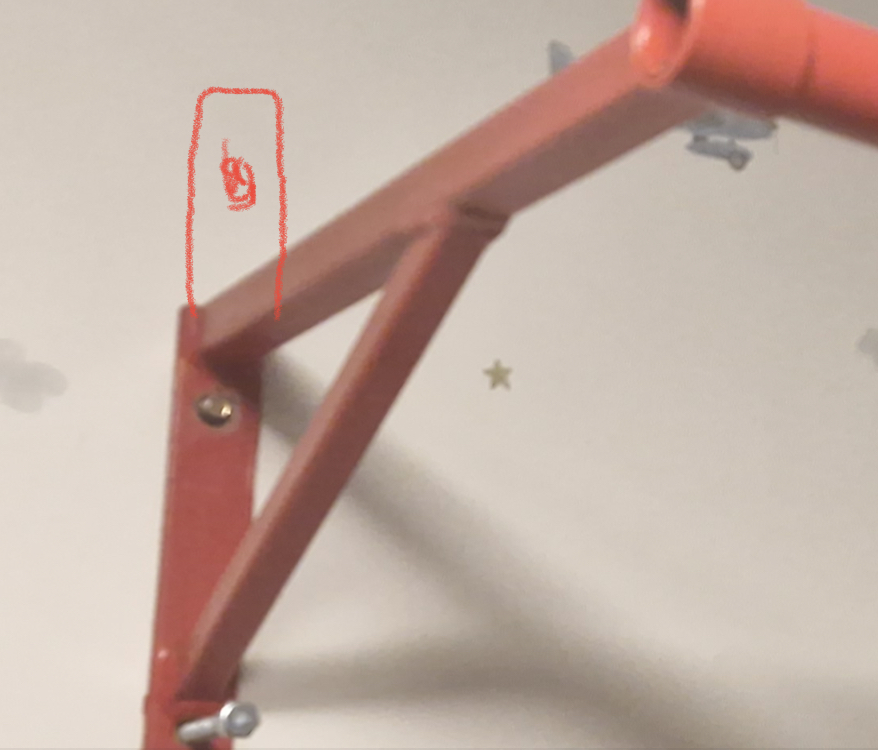

Вадим М, если уровень турника не хотите менять, то можно наварить и выше дырануть. 50CACC40-9A5A-4819-8DB8-8E8EA1D79AB7Вам же это раз плюнуть. Даже в удовольствие. )
