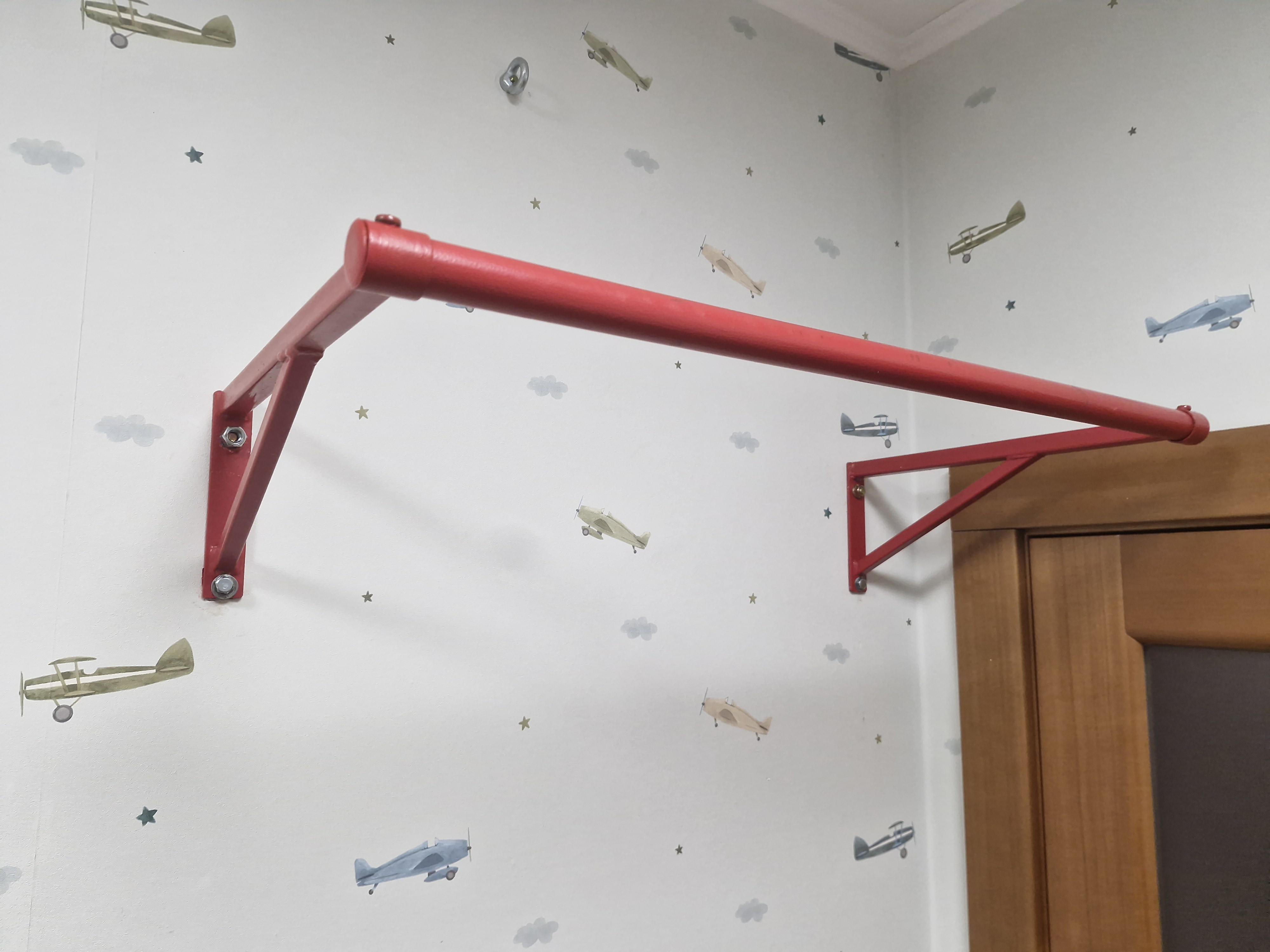

Может и 0.5... Вадим М написал 10.04.2025 в 16:34 Пластина не может пытаться выдвинуть шпильку к .....
Понял Вас прекрасно. Не может пластина так сделать трением. Будет возможность, нарисую векторы
Сообщений: 138807
10.04.2025 в 17:29:21
MADONNA написал 10.04.2025 в 16:55
БВ сам не понимает о чем говорит. Гайка открутиться не может - а вот вытяжка металла вполне может случиться тем более металл сейчас бывает не очень.
Не суть. Главное люфт.
небольшое в уплотнение в контакте стали-бетона приводит к существенному линейному сдвигу.
Поясните. Не понял.
Сообщений: 138807
10.04.2025 в 17:30:54
Вадим М написал 10.04.2025 в 17:17
Гайка сточенной частью не может тереться об отвестие пластины? Рисуйте.

10.04.2025 в 18:52:43
BV написал 10.04.2025 в 17:30
Не может
Рисуйте.
Зелёным указана траектория движения при возврате пластины в исходное состояние:вырв. Как видите, при возврате расстояние между пластиной и гайкой/шпилькой только увеличивается.

Как видите,
Вижу, что угол градусов 15)))
В вашей теоретической теории не учтено, что угол хорошо, если градус будет. Также не учтено что штырь и турник пружинит, и зазоры нулевые, когда в исходном положении пластина давит на шейку гайки на срез.
На вашем рисунке в нормальном состоянии должен быть зазор и приличный. А нижний анкер должен принимать все усилие на срез.
А так то рисунок не плохой... правильный...но в отрыве от реальности)

Закрепил, всё получилось, всем спасибо! 10000276611000027662Думаю ещё прокрасить соединения, чтобы не отворачивались.
