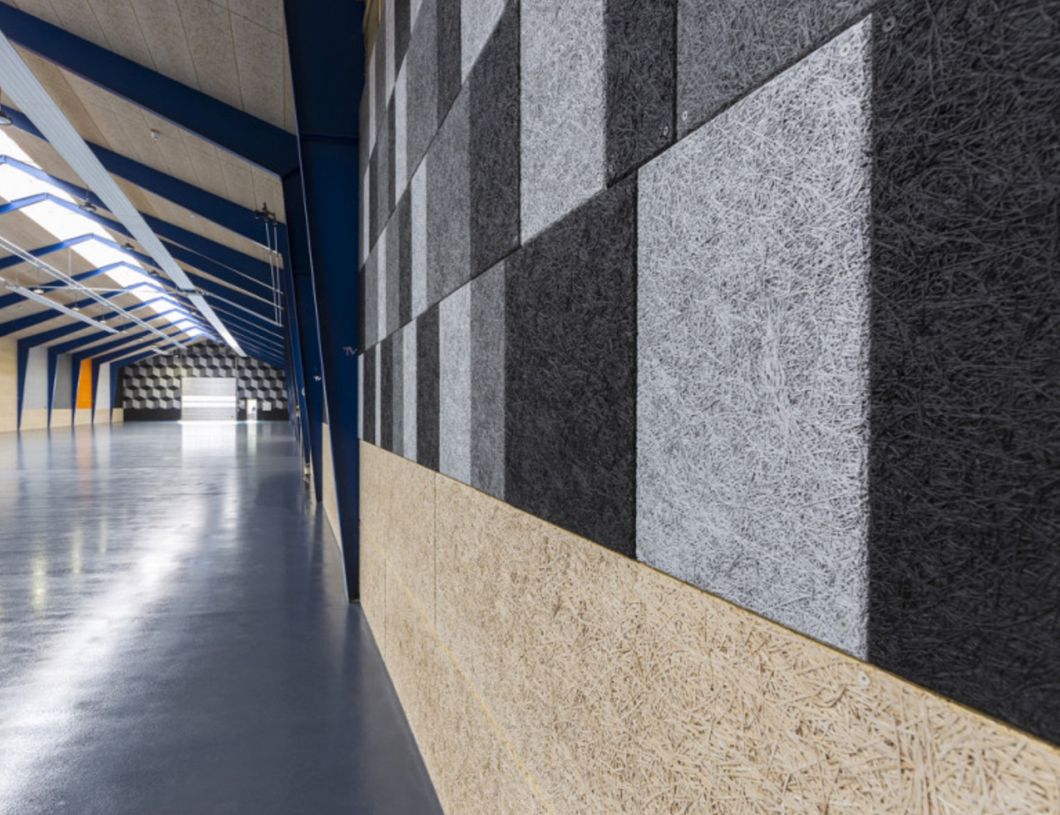

Вот пока не знаю ((( Я смотрела в сторону стружечных панелей типа таких: IMG_2163Но дорого и непонятно затухание. И толщина - есть 25, как один из слоев рассматриваю. Вспененный каучук - как подслой, дорогой зараза ((( И наверное как финишный слой под отделку - ГВЛ или что то типа того. Вообще, в планах у меня использовать возможности натурных испытаний. Сделаю стенд и проверю - и каждый материал по отдельности и в пакете. Система получится например такая: ГВЛ-акустикпанель-кфлекс-штукатурка-кирпич-штукатурка-кфлес-акустик-гвл 10-25-10-15-120-15-10-25-10. Итого 240мм Но по деньгам не нравится . Поэтому пока ищу решение
