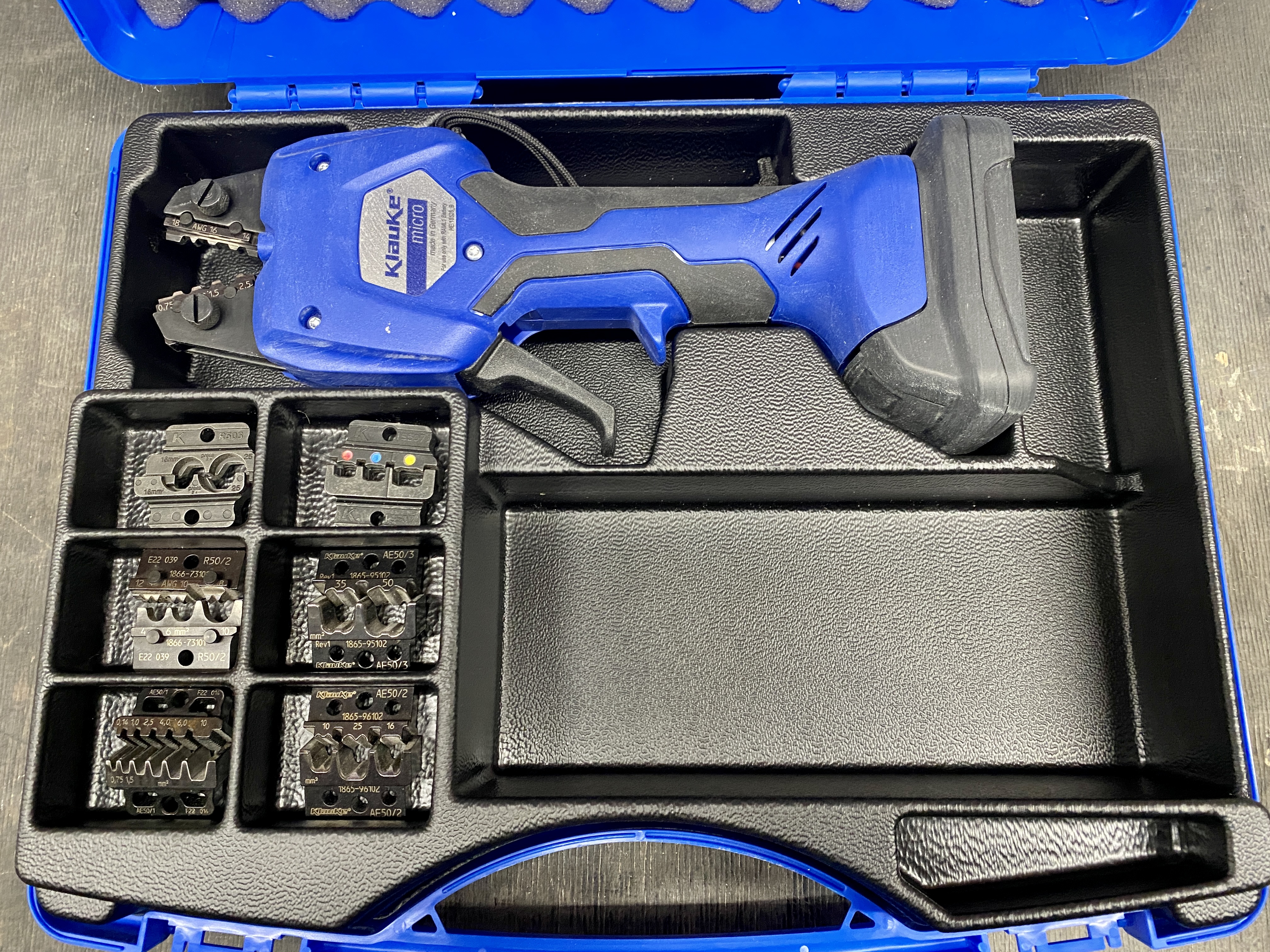

09.04.2025 в 07:14:42
Radio, вооот, поэтому я в свое время продал все ручные обжимки которыми обычно пережимал (часто) или недожимал (реже) и купил вот такое чудо враждебной техники: IMG_7874как я собирал к нему матрицы - отдельная тема, но зато всегда предсказуемый результат.

dv_sudya написал 09.04.2025 в 07:14
матрицы
Не вижу ни одной матрицы для НШВИ.
Да, ни фига.

09.04.2025 в 07:38:03
dokar написал 09.04.2025 в 07:36
IMG_7874целых три

09.04.2025 в 07:47:49
dv_sudya,  Спасибо, но трапецию не люблю. Кроме того больших сечениий не видно, а такая техника как раз должна облегчать работу по разводке по щитам с помощью гибкого провода, нередко с применением НШВИ 2 6,0 , а то и 10.0
