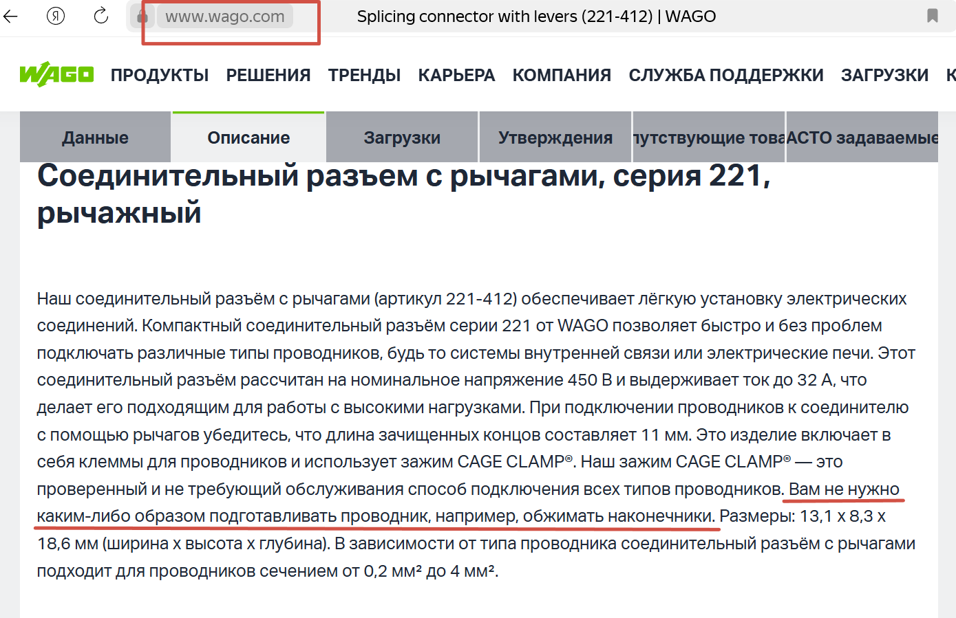

Мнение производителя: 2025-04-08_23-02-332025-04-08_23-05-40 А другие производители аналогичных клемм и шин, прямо и недвусмысленно запрещают наконечники, ибо они увеличивают переходное сопротивление и ухудшают контакт. Без НШВИ

08.04.2025 в 23:47:24
Radio написал 08.04.2025 в 23:04
Мнение производителя: А другие производители аналогичных клемм и шин, прямо и недвусмысленно .....
 "вам не нужно обжимать" - это маркетинг, а не техническая сторона вопроса

09.04.2025 в 00:08:08
dv_sudya написал 08.04.2025 в 23:47
Это именно техническая сторона, и ничто другое. Лишнее переходное сопротивление пока еще не улучшило ни один контакт в мире, зато сожгло их миллиарды.
И если вы слепой, наконечник в хагеровском мануале перечеркнут, что означает прямой запрет.
