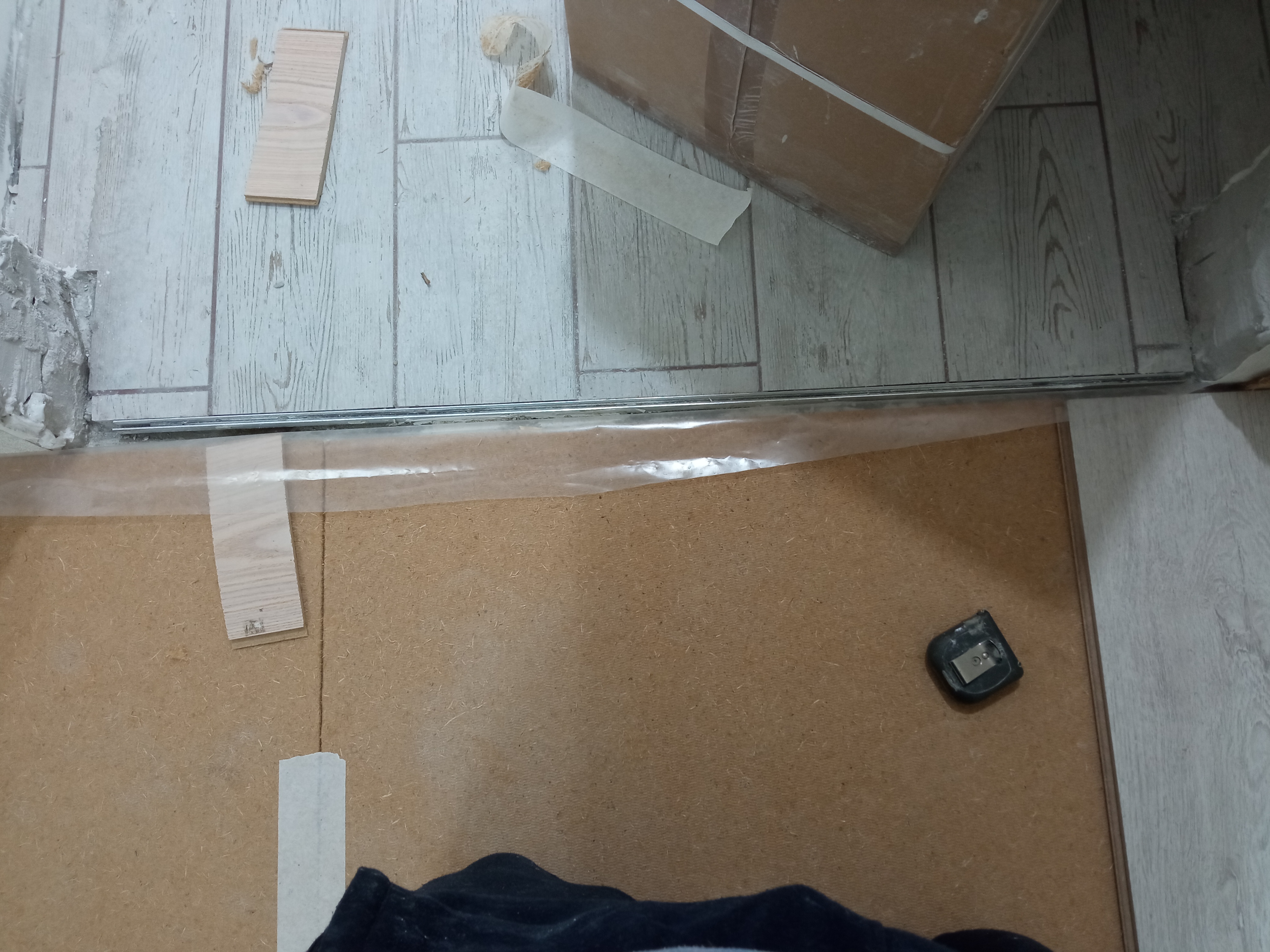

Всем доброго времени суток! Добрались до укладки ламината, под керамогранит установлена закладная для Т образного порожка, подскажите пожалуйста какой зазор оставлять между торцом ламината (толщина 10мм, комната длиной 3м) и порожком ? Видел фото разные, там порожки тонкие, а если зазор 8мм то надо порожек 30 мм ставить, чтобы перекрыл. И ещё вопрос, в одной комнате получился перепад 2 мм между керамогранитом и ламинатом, Т образный порожек встанет с таким перепадом?

Нет, если порожек с прямой верхней частью. На верхней границе будет лежать, показывая щель в месте перепада высот. Сюда другой порожек нужен, типа, универсального. Rektor написал 10.04.2025 в 21:59
Если уже установлена закладная, то и порожек уже куплен вместе с ней. Посмотрите, сколько он закроет. Согласно этих размеров и действуйте. Маленькие зазоры до закладной делать рискованно. Хотя бы 8 мм, лучше сантиметр. Но обычно ширина такого порожка этого не позволяет.
