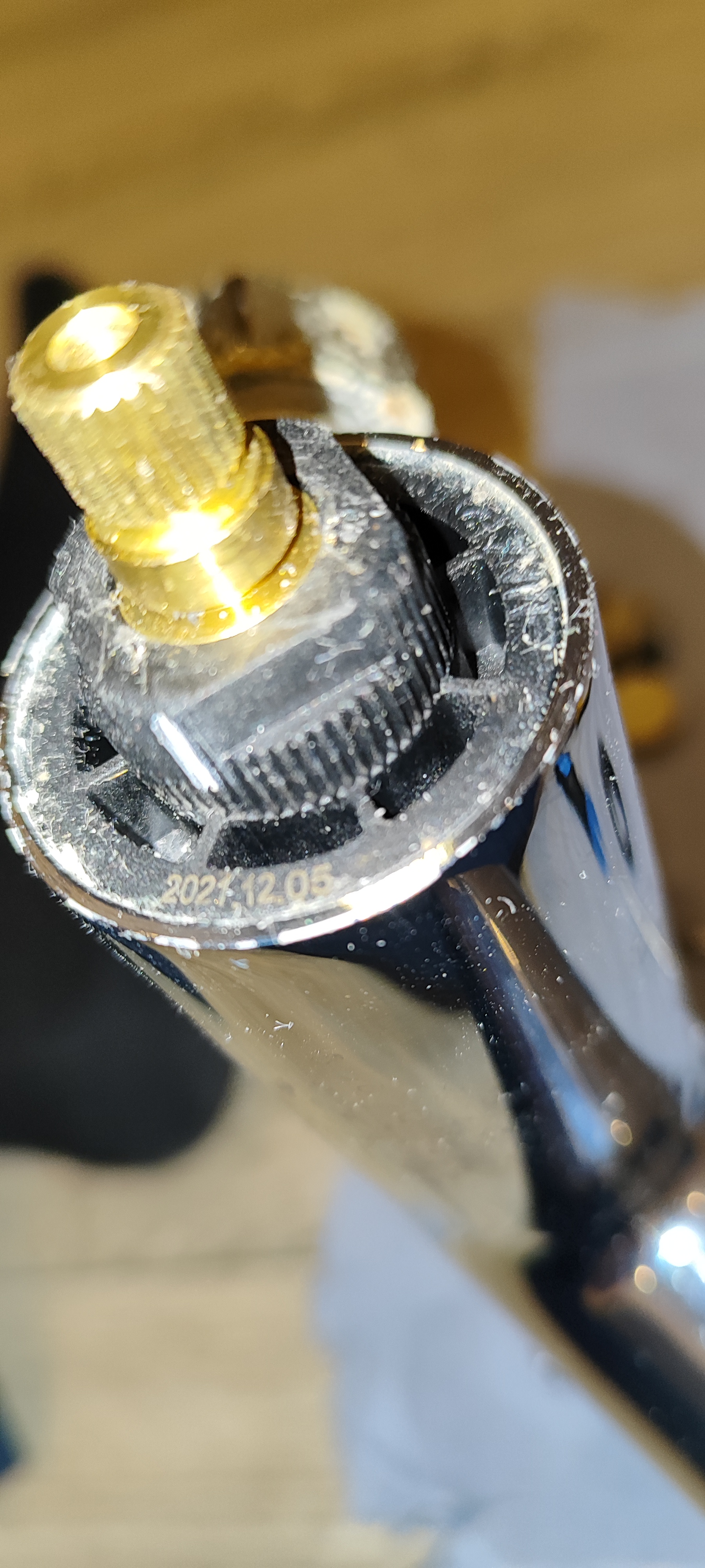

17.04.2025 в 18:52:31
ser000,  Спасибо, за ответ. Буду снимать картридж. Корпус у него пластиковый, разводным ключом можно выкручивать? Не повредится? Сам картридж разборный? Нужно ли его перед прочисткой разбирать?1000090846

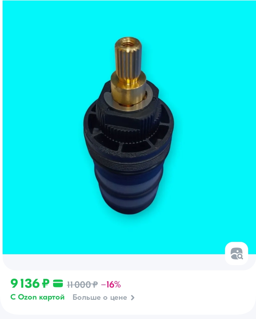

17.04.2025 в 18:57:43
ser000, Оригинал 9000.1000090977

chupa написал 17.04.2025 в 18:52
Если уж разбирать, то перед разборкой почистить в лимонной кислоте.
Разводной болтается и может слизать грани, лучше переставным ключем типа книпекс, который зажимает плотно и крепко без люфта.
Но в оригинале возможно нужен круглая головка - спец ключ с выступами.
Включить холодную перед выкручиванием - пластик чуть сожмется и может будет полегче.

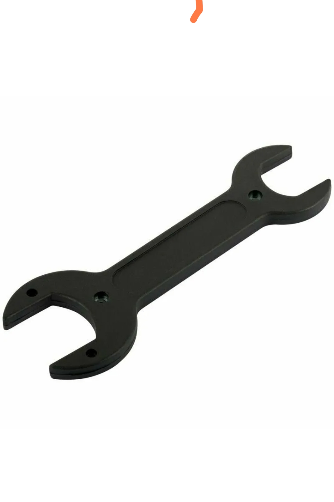

BV написал 17.04.2025 в 19:16
Типа вот такого
https://www.ozon.ru/product/klyuch-dlya-aeratorov-dlya-8-tipov-618032603/?utm\_medium=organic&utm\_source=yandex\_serp\_products
Или ключа, похожего на это https://www.ozon.ru/product/kartridzh-dlya-smesiteley-hansgrohe-art-14095000-1476245354/

chupa написал 17.04.2025 в 18:57
На Али можно заказать совместимый сильно дешевле - отправить фото и все размеры... Ну и артикулы отсюда https://www.ozon.ru/product/termostat-kartridzh-dlya-smesitelya-y0156100cp0-5md0m0009nt-krgt3054-v00515-v00611-1269352550/?utm\_medium=organic&utm\_source=yandex\_serp\_products
