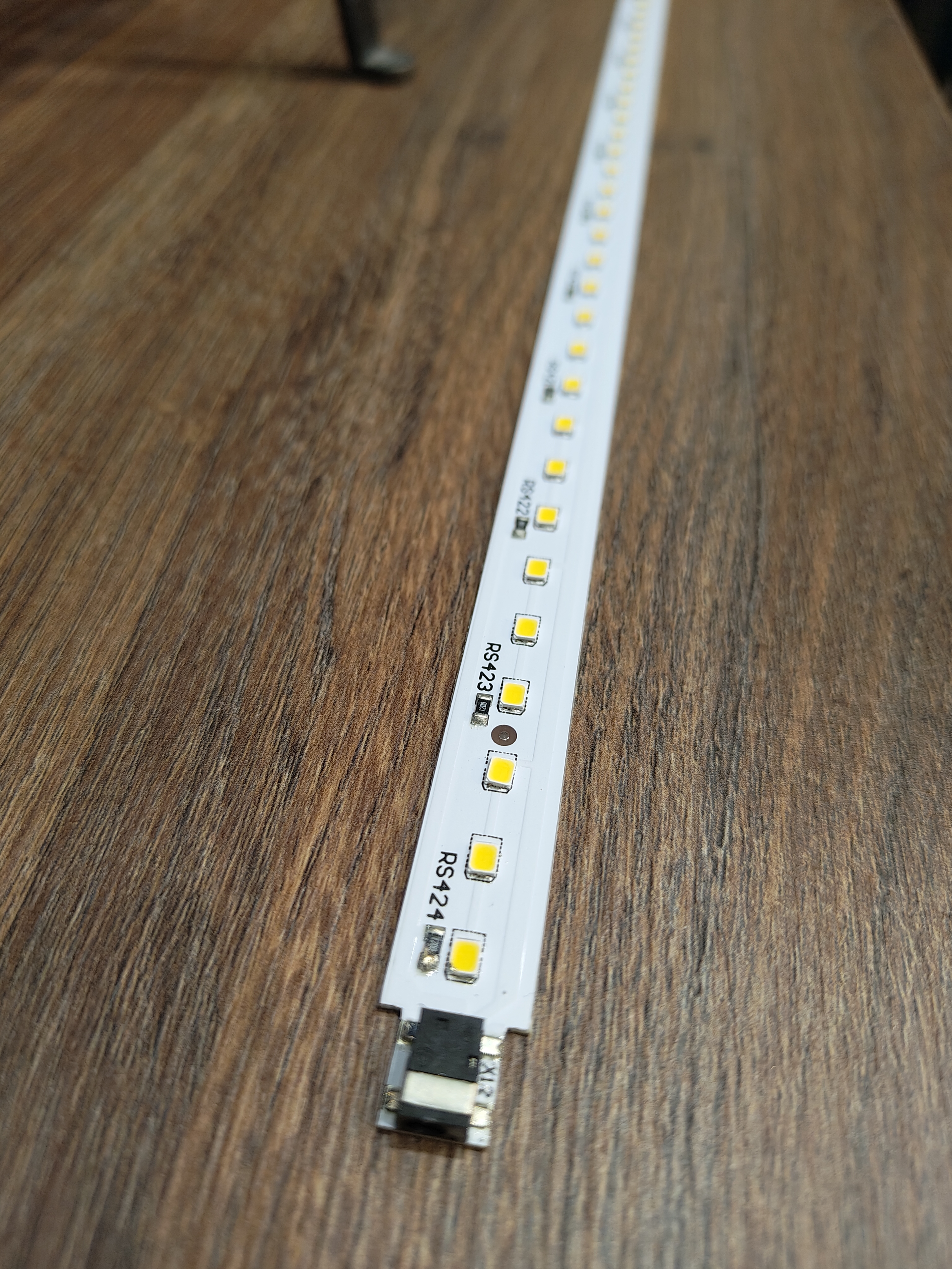

То есть питание светильника 12В, но светодиоды всё равно работают от 5В.
Всё, приехали.
Наоборот же. Touch sensor от 5, лента от 12.
Сообщений: 127020
12.04.2025 в 21:06:50
strider1978, там похоже совсем не лента

Вполне возможно что питаются от 5 вольт
От линейного стабилизатора? Да он закипит сразу.
Надо еще фото. И похоже как раз таки резисторы стоят, насколько видно через рассеиватель.
Сообщений: 127020
12.04.2025 в 21:43:03
Dmitry47, видны круглые переходные точки - одна из них на фото схемы с краю, на этом же фото видно что первые диоды припаяны параллельно на дорожки.
Dmitry47 написал 12.04.2025 в 21:34
и это тоже верно.

И также фото всей линейки - нет. Правда по другому фото похоже, что резисторов нет, а по фото фрагмента - вроде как все диоды параллельно.
Подтверждаю, резисторы есть, и довольно много: 24 штуки на одном сегменте светильника, и навскидку ещё дюжина - на втором сегменте (они последовательно друг в друга втыкаются через двусторонний переходник, похожий на штекер кабеля питания).
Аа, так эти 5 В нужны для сенсора! Ясно!
BV написал 12.04.2025 в 21:06
Строго говоря, да, это пластиковая планка, жёсткая. Светодиодная линейка Эра.
Мультиметр будет только в понедельник...
Сообщений: 127020
12.04.2025 в 22:15:13
Runner200,  по схеме - обычная 12в лед лента, группы по три диода последовательно и резистор подключены между шинами 12 вольт.
И все компоненты вначале относятся к диммеру и выключению.
Можно порезать одну дорожку и подключить питание минуя диммер - все просто.
PS Каюсь - гадания были ошибочны без без фото)

BV написал 12.04.2025 в 22:15
Звучит обнадеживающе! Не подскажите, что именно сделать?
Сделал фото под углом к свету, так получше дорожки видны.100004157410000415751000041576

Runner200 написал 12.04.2025 в 22:07
Уже не надо.
Сообщений: 127020
12.04.2025 в 22:30:22
Screenshot_20250412-222918Можно и перемычку - без реза - проще, надеюсь не ошибся, но на ваш страх и риск)

BV написал 12.04.2025 в 22:30
Отлично, спасибо!! Буду пробовать завтра. Смущает, что по артикулу этот элемент не бьётся, странно.
