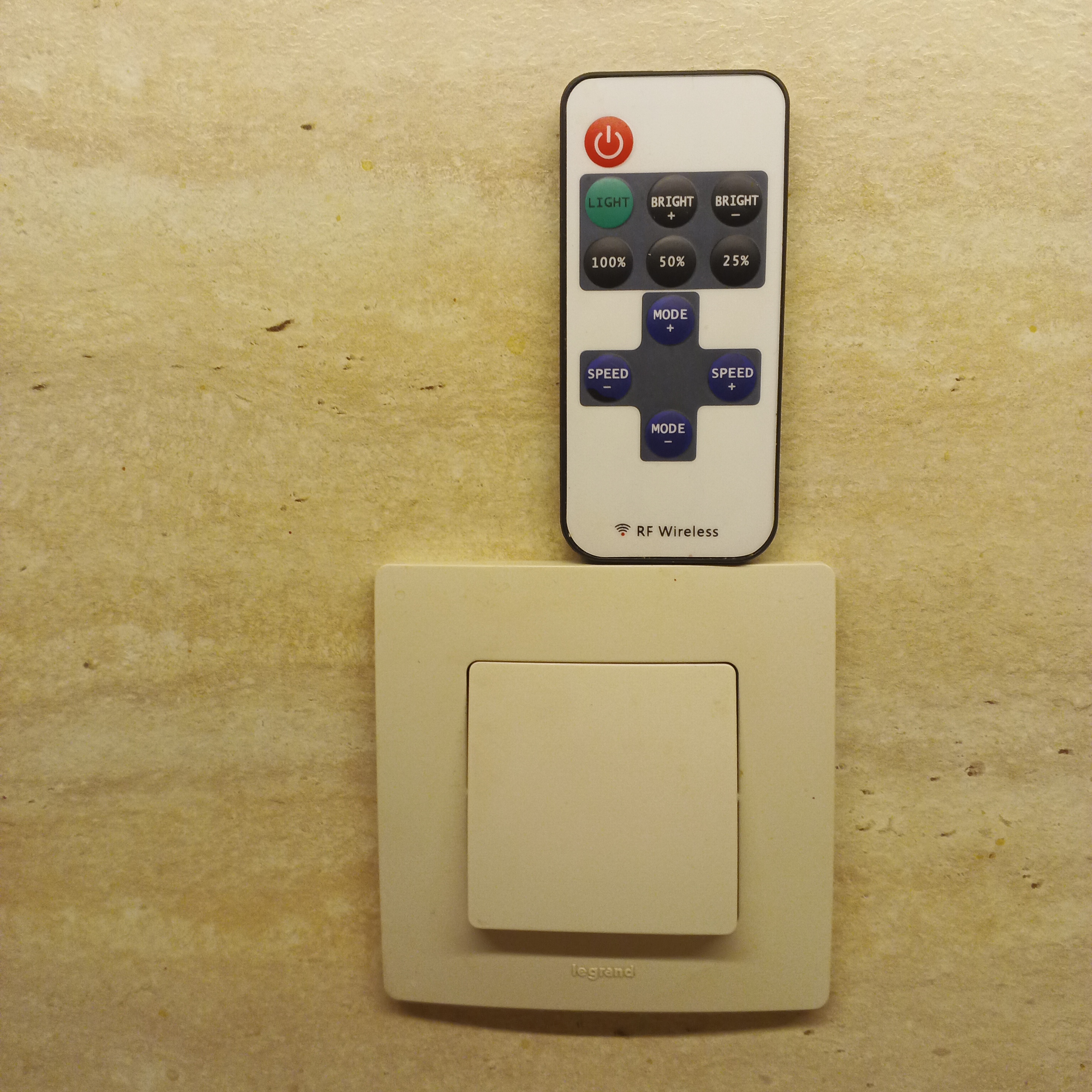

12.04.2025 в 19:43:04
BV написал 12.04.2025 в 19:40
И
Железный аргумент.
Или вы про ВЫКЛЮЧАТЕЛЬ по цепи питания 220 перед блоком питания?
Раз уж мы решили всё-таки углубиться в тему кнопки, то я имею в виду выключатель, который между светильником и блоком питания. В заглавном посте темы есть фото. На фото номер 2 показан кабель, которым запитывается светильник. Я планирую позже до штекера врезать простую физическую кнопку.

12.04.2025 в 19:44:23
BV написал 12.04.2025 в 19:42
Сенсор может реагировать на пульсации, а не на постоянный уровень от влаги.
На пульсации проблемного БП, Вы имеете в виду? Светильник проверен без профиля, работает штатно.

Сообщений: 140044
12.04.2025 в 19:47:07
Runner200 написал 12.04.2025 в 19:43
Железный аргумент. BV написал 12.04.2025 в 19:40 Или вы про ВЫКЛЮЧАТЕЛЬ по цепи питания 220 перед .....
17444763840363650654322416365723у меня работают оба варианта.

Runner200
Runner200
Регистрация: 15.08.2022
Сообщений: 39
12.04.2025 в 19:49:40
BV написал 12.04.2025 в 19:47
Это прекрасно, но никакая кнопка или любой другой выключатель (до светильника) мне не помогут, если ёмкостный диммер в составе светильника будет по-прежнему глючить.
