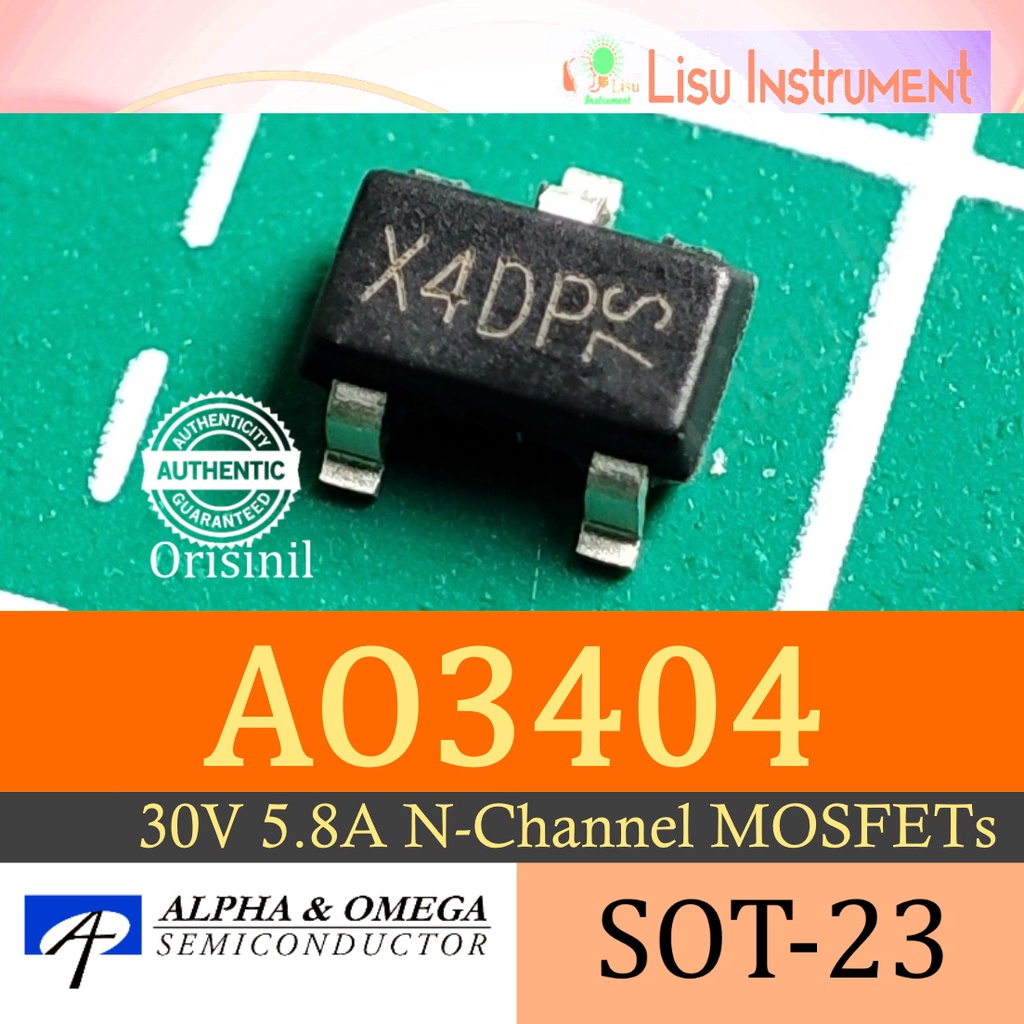

Runner200 написал 12.04.2025 в 22:41
Смущает, что по артикулу этот элемент не бьётся, странно.
Можно найти, ВОТ например

13.04.2025 в 00:49:08
Dmitry47 написал 13.04.2025 в 00:12
Верно, это единственное, что находится. Увы, ссылка на товар с картинки никуда толком не ведёт.

Screenshot_20250413-005033+ datasheet
Впрочем, разве что подтверждение, что перемычка не навредит.
