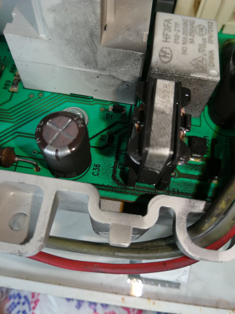

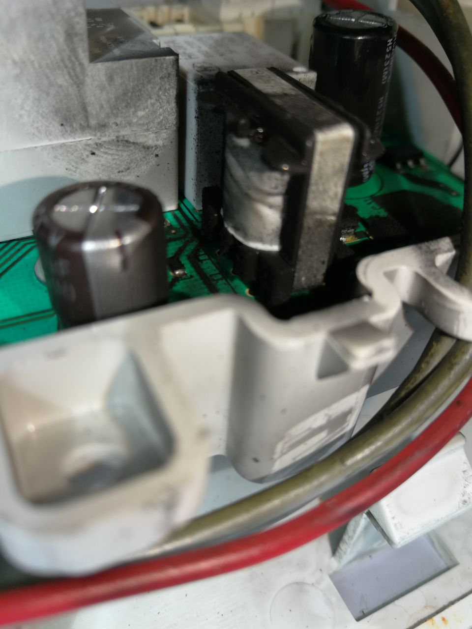

16.06.2025 в 09:45:16
photo_2025-06-16_09-43-30Как я и думал сгорела плата управления. Катушка индуктивности почернела.

16.06.2025 в 18:34:09
crcya написал 16.06.2025 в 09:45
Хотя бы отмыть плату и разобраться, что сгорело точно.

Мишутк
Мишутк
Мишутк
Регистрация: 06.03.2008
Сообщений: 10905
16.06.2025 в 19:05:38
crcya, сдается мне там рядом с этой "катушкой" спрятан истиный виновник грязи. Или резистор, или диод. Четко бы плату сфотографировать, чтобы были видны все детали. Из-за ракурса что-то там не видно.

16.06.2025 в 19:11:39
А это катушка или трансформатор? Я бы первым делом электролиты проверил. Ну и да, там ещё какие-то детали. Диод справа вызывает подозрение.
Сообщений: 123589
16.06.2025 в 19:36:10
Фото с вспышкой можно? Где стоит катушка? Это транс питания?

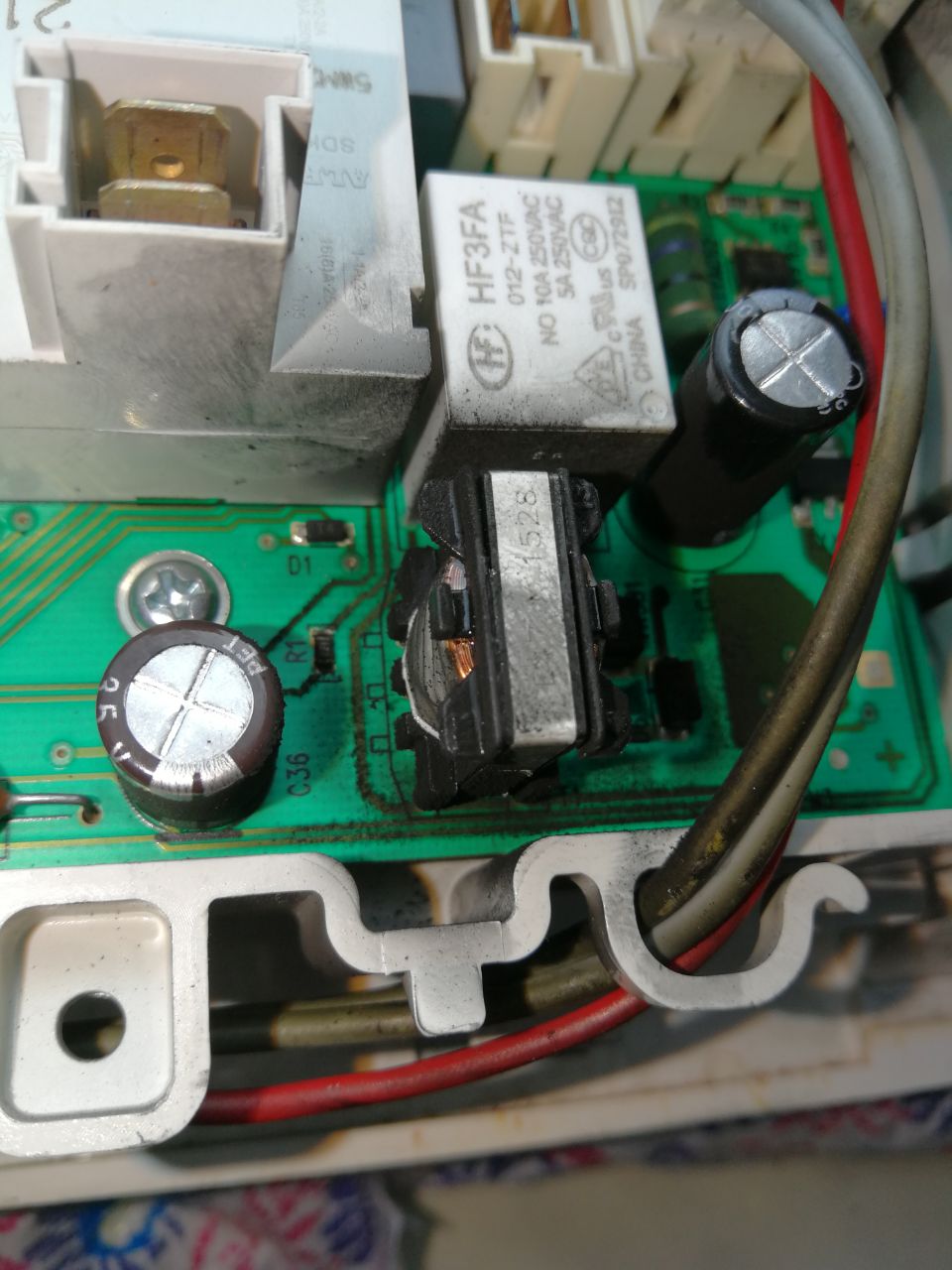

17.06.2025 в 02:43:24
BV написал 16.06.2025 в 19:36
Это транс питания?
Вряд ли. Слишком маленький. И не в трансе дело. Я думаю, что конденсаторы. Электролиты тока так летят. Взрываются даже.

17.06.2025 в 10:34:30
photo_2025-06-17_10-33-00photo_2025-06-17_10-32-55photo_2025-06-17_10-33-02
Сообщений: 123589
17.06.2025 в 10:36:55
DLG700 написал 17.06.2025 в 02:43
Слишком маленький
А должен быть какой?)
