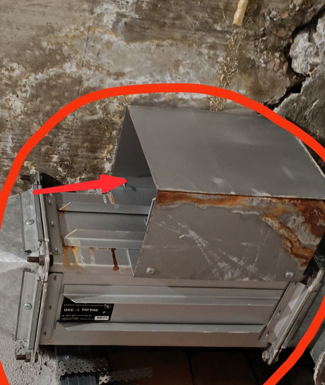

1000023413название темы получилось максимально тупое, но я не знаю как иначе сформулировать))) Подскажите пожалуйста, что это за коробки подсоединены к венткоробу? Изза них придется или городить огромный короб из гвл или очень существенно занизить уровень потолка, поэтому есть огромное желание их снять, но не хочется встрять потом. Выполняют они какую либо спец функцию или это просто такой тюнингованный воздуховод?
Сообщений: 137205
19.04.2025 в 13:32:25
Andrey921, снимите конус слева и фото, или через конус - фото внутри

Написано противопожарный клапан. Звучит внушительно, но нужен ли он в квартире? От поступления чужого дыма по идее обычный обратный клапан должен спасти. И я если честно впервые такую историю в квартире вижу, обычно тупо дырка и привет
Сообщений: 137205
19.04.2025 в 13:42:45
Andrey921, еще частично функция шумоглушителя.
Огнезадерживающие на входе должны быть. Не от дыма, а от пламени.

Все зависит от Вашей УК. Без проблем можно нарваться из-за этой фигни на то что будете впоследствии ломать свой красивый потолок и восстанавливать все на место. Это пожарный клапан с приводом спрятанным под П-образной пластиной. Может там быть как электропривод так и тепловой замок. Вопрос только один - какого (???) его поставили в квартире ?? Обычно если ставят то где нибудь в общем коридоре. Хотя, вроде бы ответ виден на фото. Сомнения берут что Вы, как бы хотели приплюсовать немного "помещения" к своей квартире и снесли короб (защитный и сделанный по норме огнезащиты). А это так же то за что то же могут сказать "ай-йяй..." (если есть кому говорить)
Так что решать Вам что с этим делать. Кстати, присмотритесь к приводу, а особенно, есть ли "лишние", по которым легче будет искать где же убрали эти игрушки ...

Находится эта история в абсолютно обособленном помещении, а именно в ванной, зашито было обычным гипсокартоном. Не ломал я общедомовое имущество) Главный вопрос какие последствия его демонтажа? На техплане его нет, так что полагаю юридических последствий не будет, а вот какие последствия так сказать в натуре? Скажется ли это на работе общедомовой вентиляции?

Пламя при пожаре.

Там сбоку под крышкой скрученные и провощеные нитки которые сдерживают натянутую пружину. Если в области воздуховода температура поднимается выше установленной (например 60) то нитки отпускают пружину и клапан закрывается. Это что бы в случае пожара в твоей квартире огонь по венткоробу (по сути из фольги) не перекинулся в соседние помещения.
Никакой роли шумоглушителя он не играет. Снять можно - но это нарушение проекта пожзащиты Уменьшить можно используя свою модель, компактную, плоскую - на короб плашмя.

Смотрите проект вентиляции, то что принадлежит УК Не может такого быть чтобы они не были показаны. Эти игрушки не из дешевых и чтобы строители были альтруистами - что-то не очень вериться.
Скажется ли на работе вентиляции ??? Если клапан по какой то причине закроется сейчас то у Вас вентиляции не будет Для этого он и предназначен. Исходное его - открыт. Пока никаких предпосылок (\тьфу-тьфу) в виде пожара нет то и он не мешает работе вентиляции. Если в Вашем помещении (не дай бог) возникает пожар то этот клапан должен перекрыться и предотвратить перемещение огня по воздуховодам в соседние помещения. Это его единственное назначение - недопущение огня по вентиляционному стояку.
Уберете его - с вентиляцией ничего не произойдет, как работала так и работать будет (при условии рабочих стояков). Но при пожаре - неизвестно что может случиться ...

Andrey921,  Что тут под кожухом по стрелке? Вал есть? Screenshot_20250419-141540
