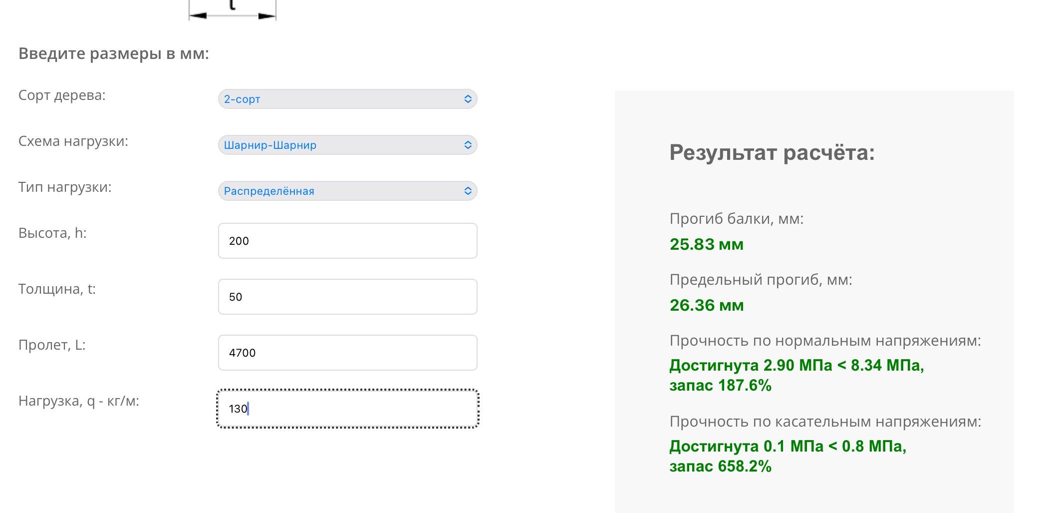

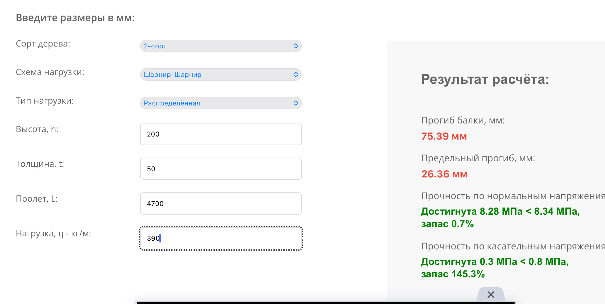

tsarK, Сначала нагрузки Снеговая - норматив 150 для калужской области Когда невежды начинают блеять про мокрый снег - сразу надо понимать - перед тобой профан. 6х4,7 = 28м2 Вес самой кровли примерно 50, возьмем 75 на метр - 150+75=235 кг/м2 Рабочая длинна 4700 - балка высотой Итак по прочности: IMG_2241И по прогибу: IMG_2242Если тебя нормативный прогиб не сильно волнует (обычно вообще не волнует) - то необходимый шаг стропил получается 1600, но будет весьма значительный провис и непонятно как обрешетку ставить. Максимальный шаг стропил при твоей нагрузке для нормативного прогиба получается 553, но если сделаешь 600 - ничего страшного. Так же и 700 и 800 - просто увеличивается прогиб, но запас прочности остается огого.

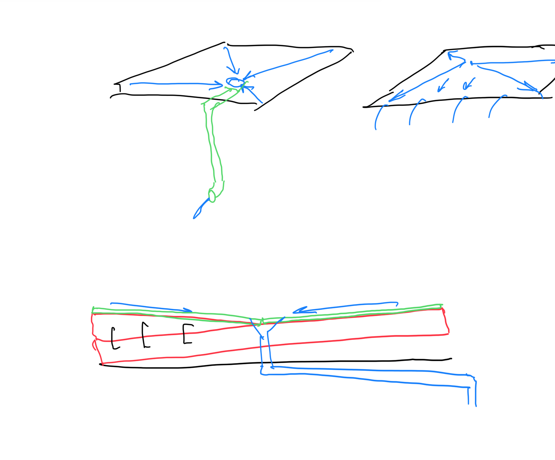

Можно - но зачем ??? Ты хочешь отводить воду -в стороны, не собирать в воронку в центр. Хотя можно и так и сяк. В центр чем хорошо - нет капели по периметру, нет этих дурацких лотков и вертикальных труб В центр собрал все в ОДНУ трубу и отвел в сторону все свои ливневые сборы.
Итак - на чем остановимся - в центр или к периметру? Уклон куда. Подумай, с женой посоветуйся. Я бы собирала в центр.

Интересно, чем плох ливневой лоток по краю кровли без капели?)
Городить конверт и трубу в центре открытой веранды сильный ход)
Можно покрасить как березовый ствол))) Фишка!

Дурную голову покрасить в березовый цвет. Отвод между стропил спокойно можно пропустить.

Сбор воды по периметру имеет множество недостатков - и ни одного преимущества перед центральным Начиная с лотков - это четыре длинны, к ним нужны крюки-кронштейны, это деньги, время. Вертикальные участки (опуски) и потом опять же горизонтальный сбор. Причем последний кроме затрат имеет еще и ряд негативных последствий - это необходимость устройства лотка и куда-то эту воду уклонами отводить, уклоны и лотки - в перспективе вывихи и переломы. Центральный водосбор - одна труба - одно направление, причем не на проходе/тропинке/отмостке опоясывающей беседку - а в удобном выбранном месте и на любой высоте. Не забывай - что все это замерзает и либо требует злектрогреющего шнура - либо ремонта. В случае центрального отвода эта проблема или отсутствует - или решается в 10 раз меньшими затратами на шнур и в дальнейшем энергии. Утеплять крышу не неда - пока горит мангал рядом и так тепло, а когда погаснет - то в любом случае сразу станет холодно - хоть с утеплителем хоть без.

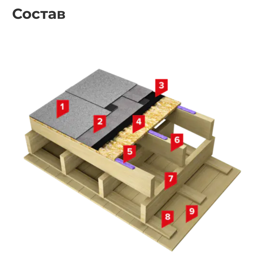

MADONNA, я планировал сделать водосбор по одно линии крыши, в сторону уклона. Одна водособирающая воронка на всю крышу, по расчетам должно хватить Да и отводить есть куда, грунт хорошо впитывает воду. Тогда можно вот таким пирогом обойтись (не могу пока ссылки вставлять). У Технониколя есть система ТН-Кровля Карка лайт.

Это односкатная кровля, зачем говорить о разуклонке? IMG_2249Этот бред рисуют офисные дебилы в технониколе. Надеюсь скоро они окажутся в Аду. Дикий и ничем не обоснованный перерасход материалов - достаточно почитать спецификацию. У тебя что несет нагрузку? Кровля. Ну и делай наклонные стропила/балки. Хочешь потолок горизонтальный - ну и вешай его снизу горизонтально. Хотя зачем - непонятно, будет на терраске потолок с уклоном 2-3% - никто не заметит, скорее всего он с таким уклоном и получится когда его будут пытаться сделать горизонтальным.
