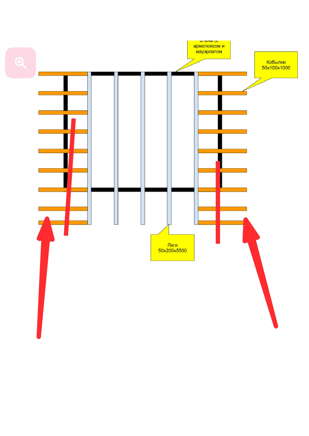

Строю капитальную беседку с барбекю комплексом. Хочу сделать плоскую крышу. На ней будет уклон 2 см на метр. Длина пролета 6 метров. В связи с этим несколько вопросов:
  1. Как сформировать уклон? 1.1 Можно попробовать найти балки 50х300 и сделать уклон по ним условно в конце балки будет сечение 50х200 1.2 можно ли на балку 50х200 поставить вторую доску распиленную наискосок 50х100 1.3 Как то по другому?
  2. Изначально не хотел делать свесы, но советчики говорят, что делать их надо. Как их делать? 2.1. Можно ли к стропилам на шпилькики прикрутить стропила для свесов? 2.2. Если подскажите узел, как сделать поддержку свеса, которая идет параллельно стропилам, буду благодарен.
  3. Можно ли испоьзовать стеклоплатиковую арматуру для армопояса под мауэралт?

Alekss, да. расчеты делал по ЦФО. Все таблица говорят, что 50х200 с шагом 600 достаточно.
Типа "кобылок" что-ли?
tsarK написал 19.04.2025 в 15:10
На мауэрлат вдоль никак доску прикрутить толщиной 60мм?

BV, Думал об этом, но внутри хотелось бы сделать ровный потолок. Такой подход не позволяет этого добиться.

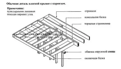

Да кобылки сделать. Вот нашел такой вариант.Угол свесы 2 MADONNA,

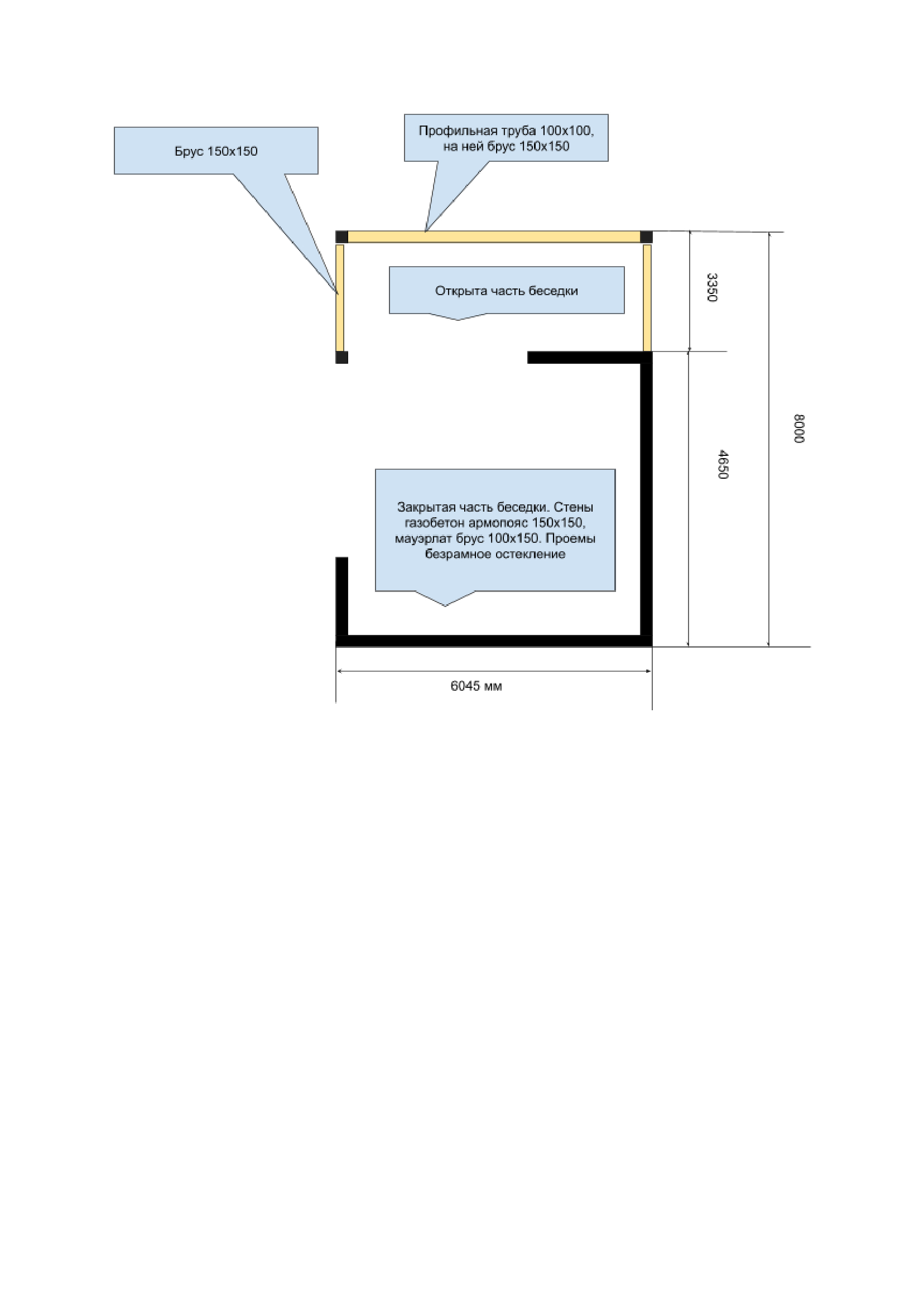

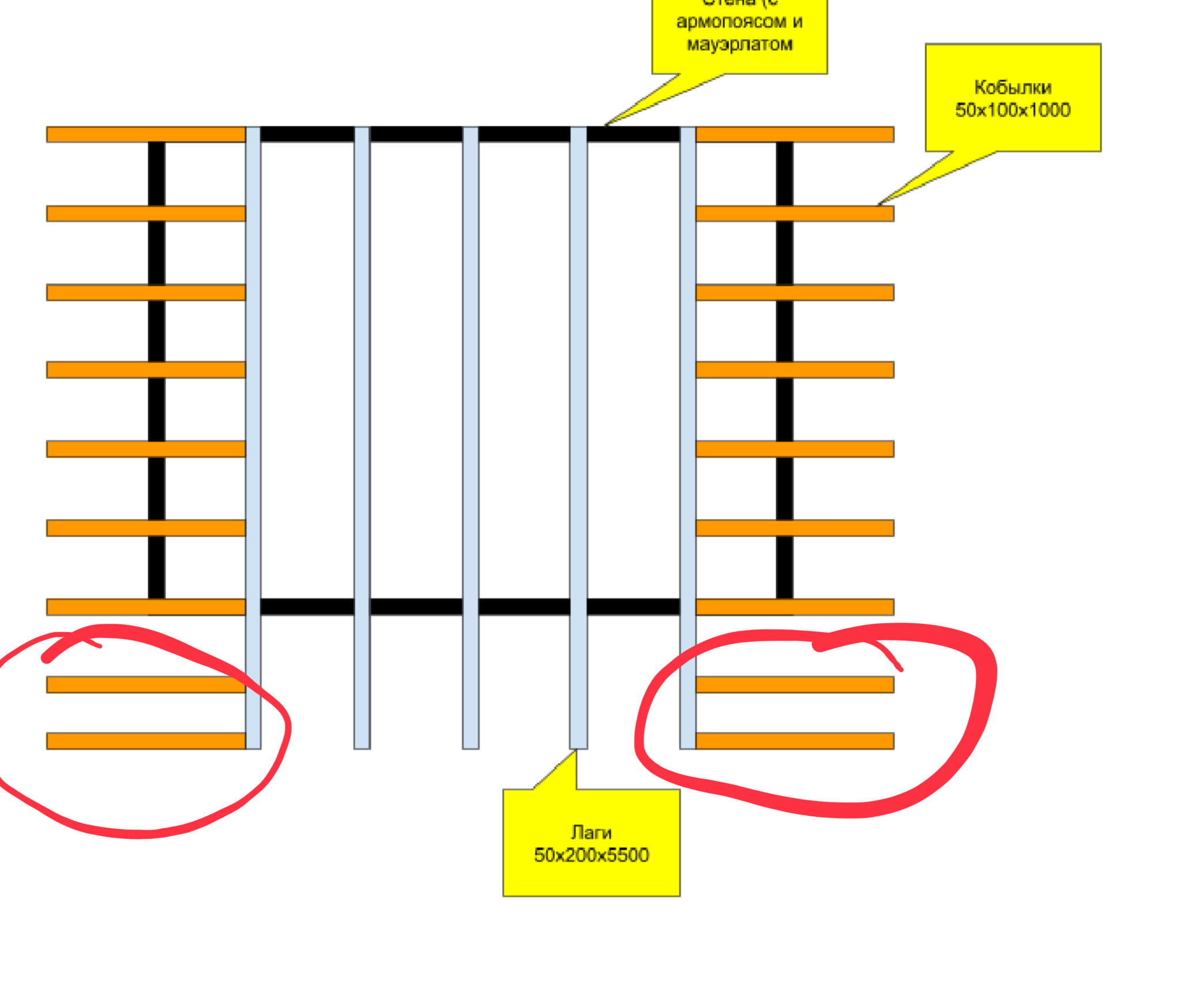

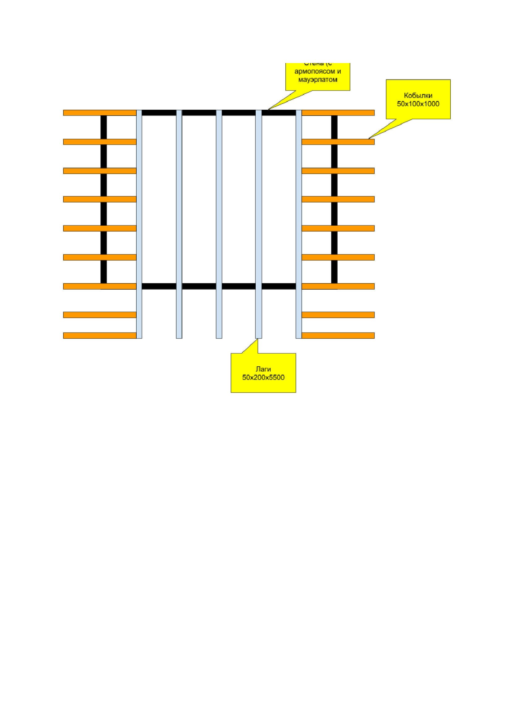

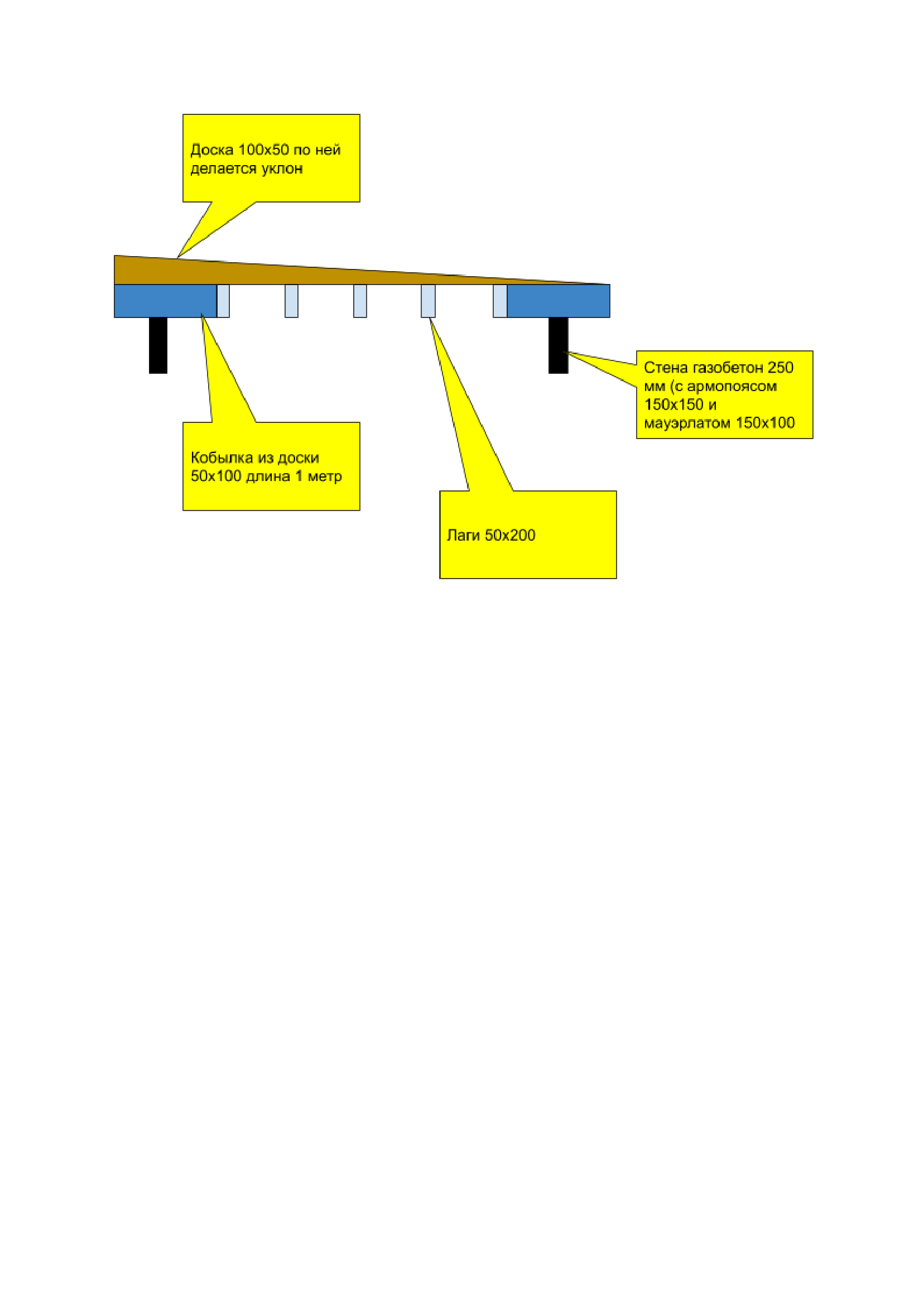

Нарисовал, как мог. :):):) Получается примерно вот такая конструкция. Кобылки хочу выпускать отдельно. Кровля плоская. Разуклонка доской 100х50 распиленная по диагонали.КобылкиОбщая схема беседкиРазуклонка
Сообщений: 139323
26.04.2025 в 11:58:32
tsarK,  Screenshot_20250426-115602 С каждой стороны по 2 крайние кобылки так как у вас висеть не могут)
Надо продлить опору под них - красным.....

Нарисовал, как мог. :):):) Получается примерно вот такая конструкция. Кобылки хочу выпускать .....

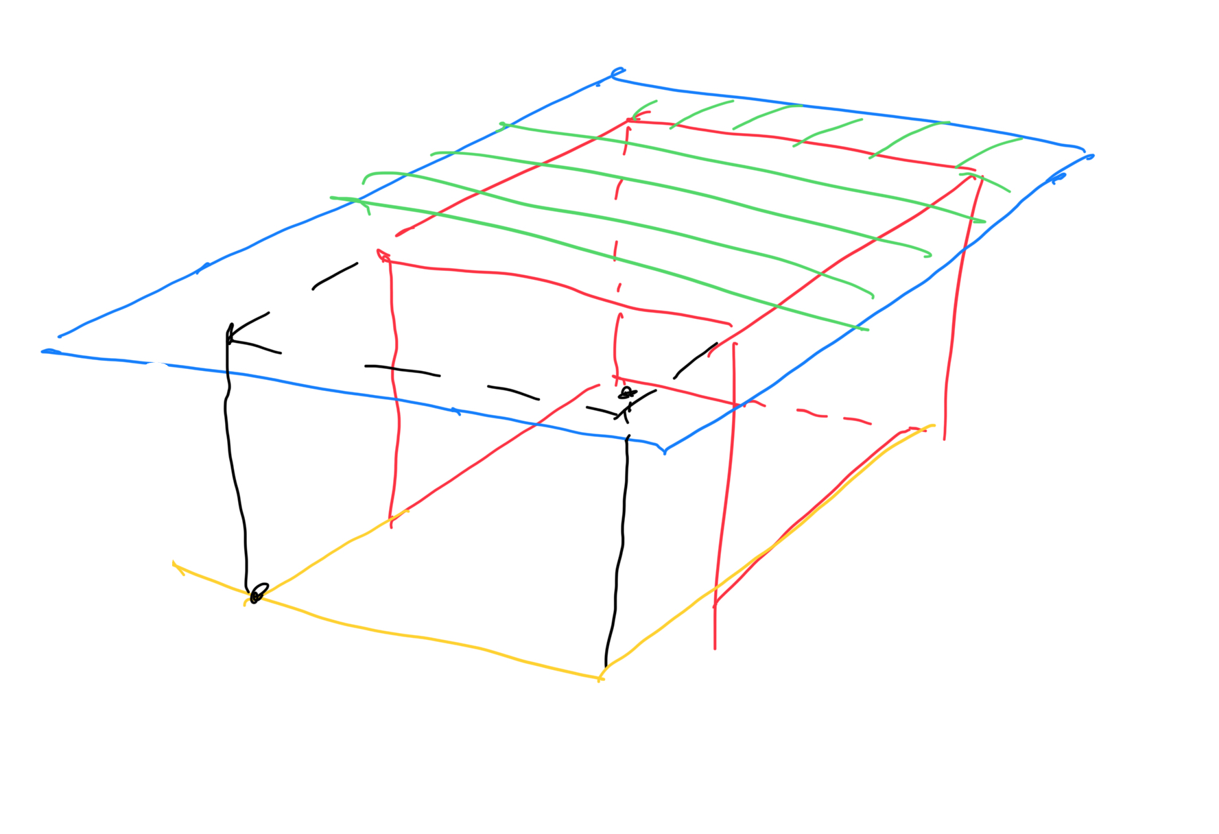

Что-то не очень понятно. Попробуй нарисовать так: IMG_2240С размерами. Это тебе обязательно нужно сделать - строить совсем без чертежей практически невозможно. Ну там окна всякие двери и элементы конструкции отобрази И это непонятно IMG_2239

Я вот на такую схему ориентировался в первую очередь Там выпуска мауэралата под кобылки не было. Поэтому и сомнения были в рабочей схеме.Угол свесы 2Да и свес планируется не большой 40-50 см.
