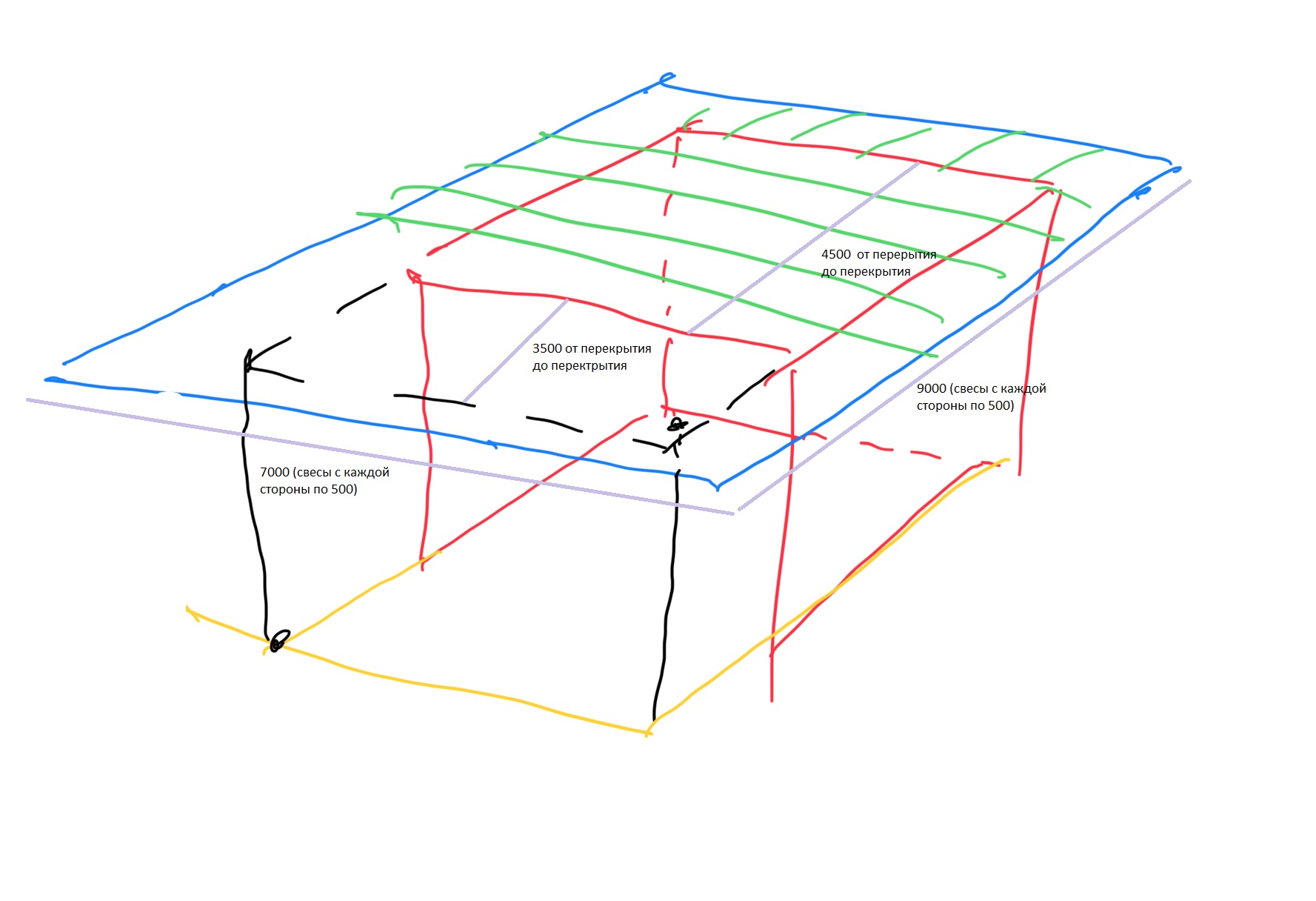

26.04.2025 в 12:48:10
MADONNA написал 26.04.2025 в 12:04
Что-то не очень понятно. Попробуй нарисовать так: С размерами. Это тебе обязательно нужно сделать - .....
Вот очень похоже получилось (ну не умею я в 3D рисовать самостоятельно). Только зеленые линии (лаги) надо на 90 градусов развернуть. Они идут и перекрывают меньшее расстояние. Добавил фиолетовые линии и размеры по ним.Беседка набросок
Сообщений: 139323
26.04.2025 в 12:51:42
tsarK, вообще ничего не понятно.

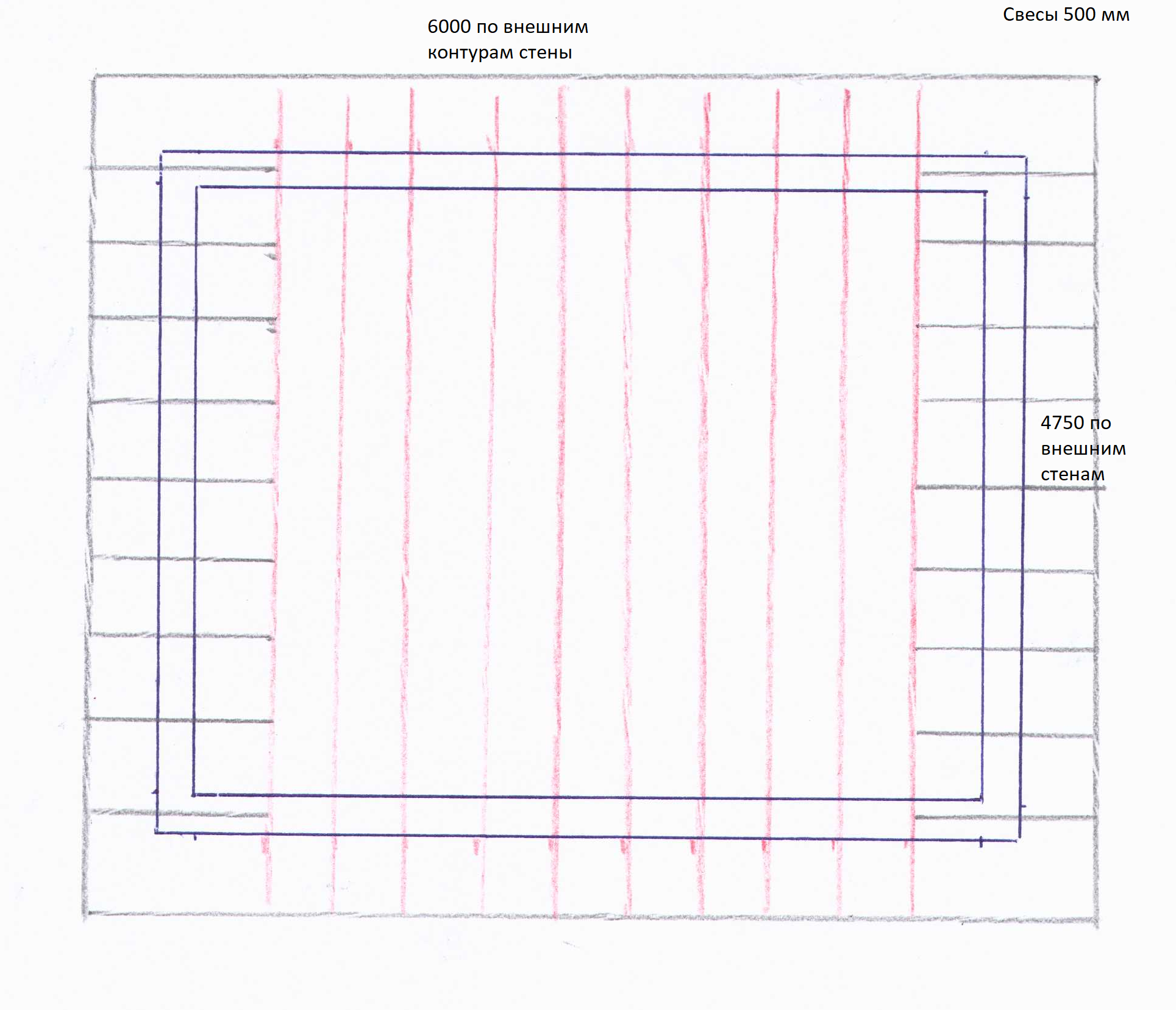

Сообщений: 13
26.04.2025 в 13:55:52
MADONNA написал 26.04.2025 в 13:28
tsarK,  подожди кобылки, сначала главные элементы надо разложить.
Красным нарисованы лаги, синим стены, серым кобылки :):):) Все в масштабе и размере. Шаг кобылок 550мм, шаг лаг 500 мм (думаю что можно до 600 увеличить).Общая схема крышиМатериал не куплен. Для того что бы его купить надо схему крыши сделать.
Сообщений: 139323
26.04.2025 в 14:01:30
Screenshot_20250426-140101минимум - зеленым, синим - неплохо-бы
Больше свесы - меньше стены дождь поливать будет.
Сообщений: 139323
26.04.2025 в 14:16:51
tsarK написал 26.04.2025 в 13:55
Какая кровля по стропилам? От этого зависит тоже....
