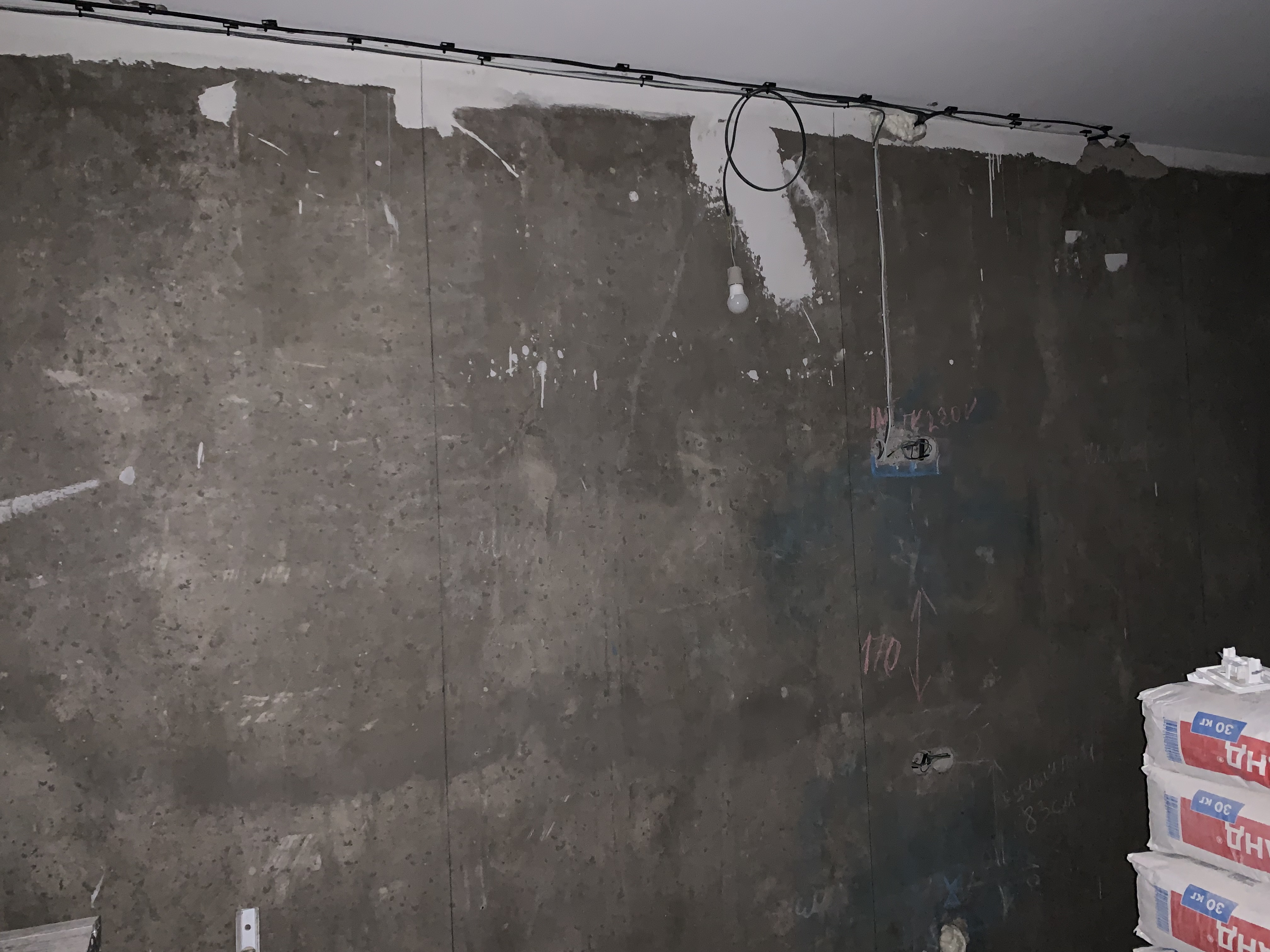

Для розеток электрики протянули несколько проводов по краю потолка, сначала я хотела сделать натяжной потолок, но сейчас думаю закрыть провода потолочными карнизами. Из всего интернета нашла самые не пожароопасные карнизы из гипса, но они очень тяжелые и их придется крепить к потолку, а потолок в очередной раз я сверлить не хочу. Полеуретановые карнизы при возгорании выделяет фенол и они легко воспламеняемые. Может кто-нибудь посоветует потолочные карнизы которые не пожароопасные? Они вообще существуют? Нам нужна карнизы, которые по высоте 13 см , по ширине 12

У вас опять фобии? Провода загораются или от перегрузки, для этого они защищаются автоматическими выключателями в щите, или от неправильного выбранного сечения, или от повреждений, от низкого качества, ну и отчасти возможно если у вас именно провода вместо кабелей. Если не нравится ПВХ потолок, натяните тканевый.
У вас нету соединений на потолке?

Dmitry47, скруток нет, но есть замурованная на потолке распредкоробка

Елена 5894, делайте из гипса по шаблону. Уникальная работа будет дорого стоить. Еще и трещать на стыке стены с потолком.

Гипсовую лепнину смело клей на плиточный клей, на жидкие гвозди, даже на шпаклевку можно. Вес пусть не беспокоит - удельная нагрузка очень небольшая в итоге получается. Пластик гарантировано потрескается и отвалится - вопрос времени. И вид весьма бяка-бяка.

Как так? изначально была или ремонтники сделали? проводка из нее выходит?

Всё не туда, важно как выполнены необслуживаемые соединения.

Тут вообще все может быть не туда. Речь была про гипсовые карнизы и по хорошему отвечать надо в рамках заданного вопроса. Но тут было сказано и про возгорание проводки и про нежелание сверлить потолок и про горючие пластиковые карнизы, фобии ли это?

Ну мы с вами отвечаем : горят не провода, а дурные соединения. )

По хорошему надо увидеть как минимум фотграфии. А как максимум вызвать к себе домой технадзор и по совместительству разрушителя легенд. Но бывают непробиваемые утверждения из разряда "Хороший друг семьи сказал, он строитель"

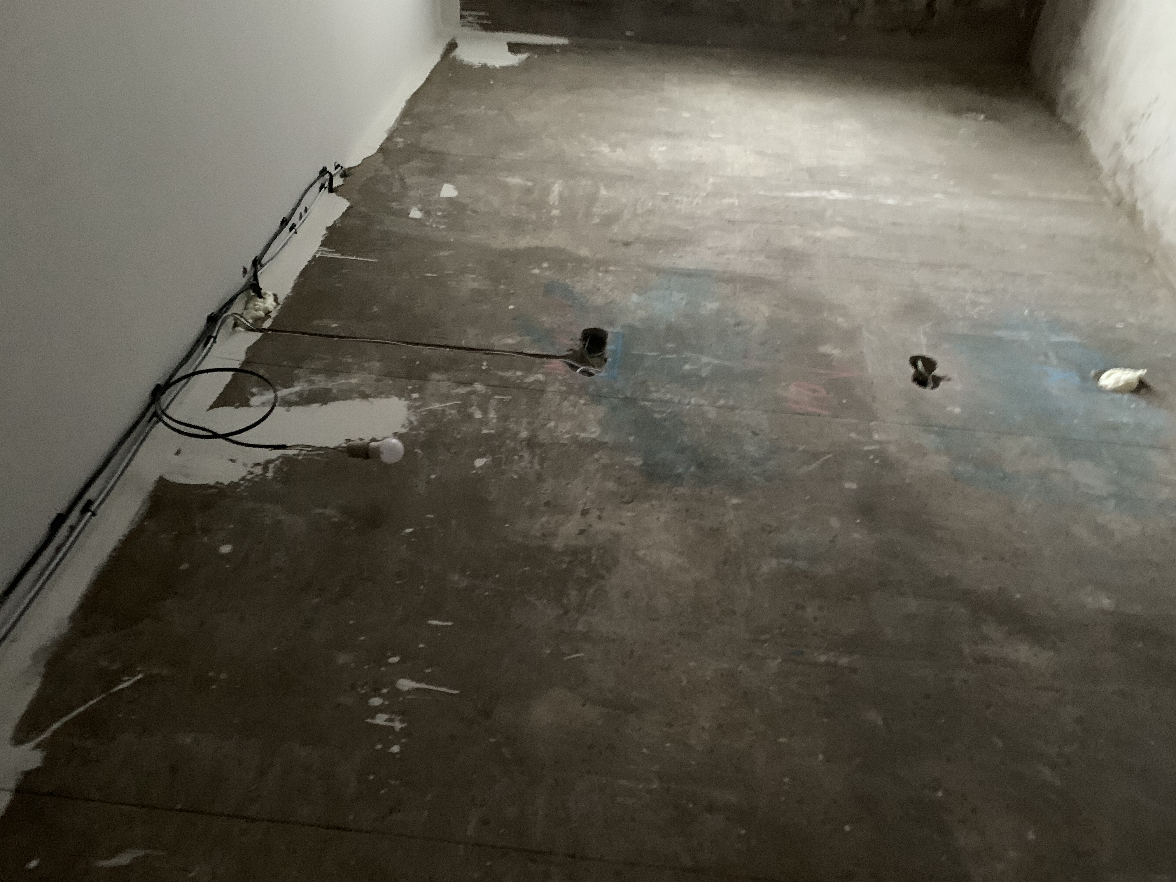

Распредкоробка была у нас в каждой комнате на потолке, сейчас она находится только в коридоре, а в этой комнате распределробку заштукатурили, но из нее торчат еще провода которые идут на кухню, электрики просверлили дыру в стене и провели на кухню провода К сожалению нет фото стены в оштукатуренном виде проведены интернет, тв и электрический кабельIMG_3568IMG_3603
