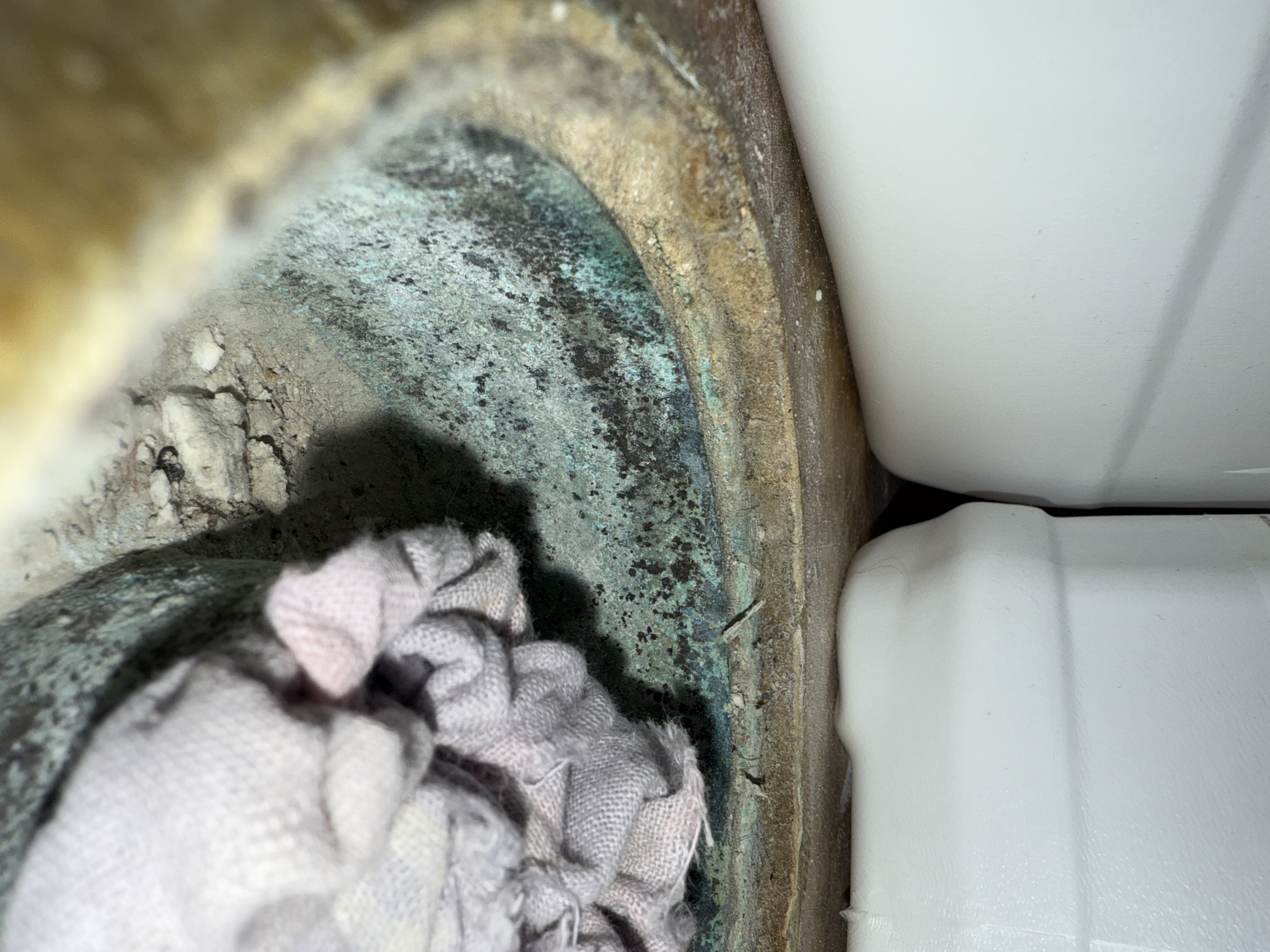

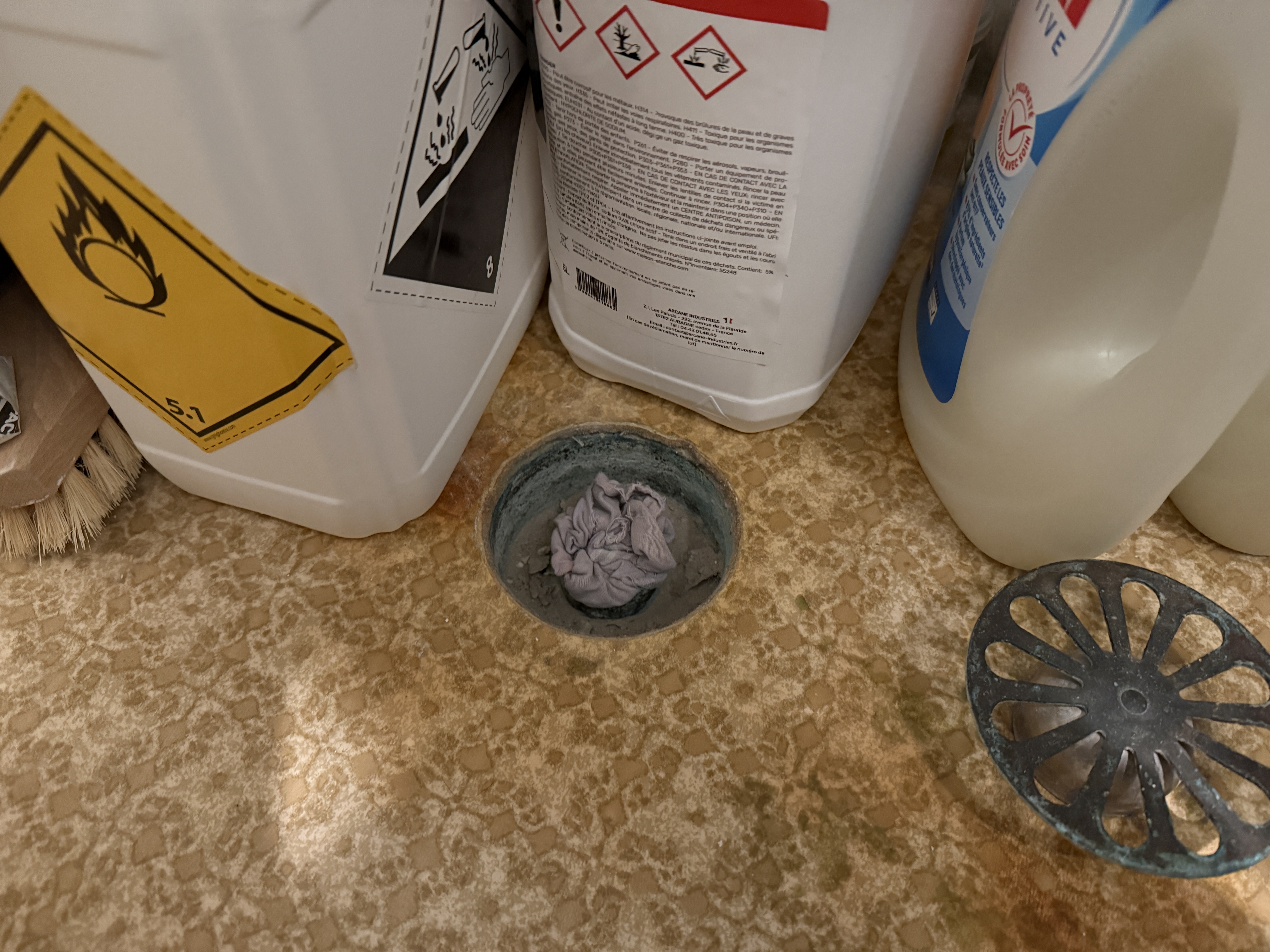

Всех приветствую!
Очень нужен совет. Подскажите, пожалуйста, какие есть особенности при замене линолеума если в полу есть трап?
Нужно поменять дурно пахнущий линолеум в прачечной комнате. Там же установлена стиралка и бойлер для воды, поэтому застройщиком предусмотрен трап в полу.
Нужно удалить старое покрытие и уложить новое с обеспечением качественной гидроизоляции вокруг старого трапа.
С жестким полом типа плитки все ясно, но какие могут быть нюансы с линолеумом?
Хотелось бы заранее подготовиться. Спасибо.
ПС - хочу оставить на линолеуме, чтобы сохранить звукоизоляцию в комнате (ЗИ в доме одна большая головная боль). Если были уже аналогичные темы, поделитесь ссылкой, пожалуйста.
Спасибо

Если старый линолеум приклеен(а он должен быть приклеен, как минимум, возле трапа), то отрывая его, вы можете нарушить герметичность гидроизоляции периметра и трапа. Главное это герметичность. Восстановите гидроизоляцию трапа и периметра. Новый линолеум приклейте к основанию, особое внимание - возле травпа, и по периметру.

Wolkusha, склеить Ги воротник трапа с линолеумом, либо приклеить и прижать линолеум кольцевым фланцем трапа.
Для кроввли из рулонных материалов - типичная рутинная задача.

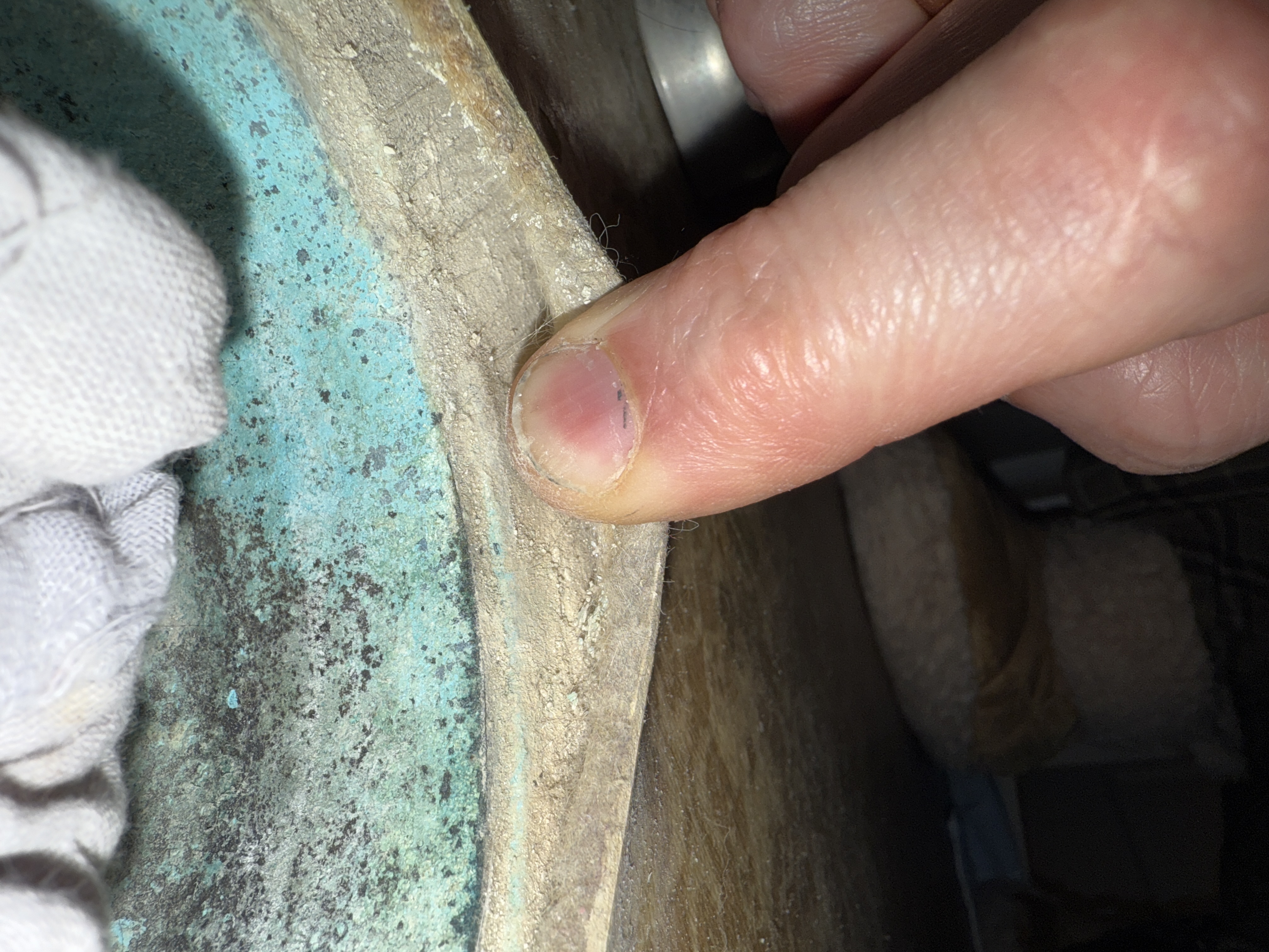

Снял крышку трапа и Посмотрел как там сделано - это кошмар. Линолеум скорее всего меняли до меня. Линолеум на мягкой ЗИ основе, никакой герметичности вокруг трапа нет. Можно легко залезть пальцами под линолеум. Скорее всего под линолеум попала вода со всеми вытекающими. Линолеум приклеен, это верно, но он на ворсистой основе и в толщу этой основы есть свободный вход с торца.

Общий видIMG_4114IMG_4117Там похоже верх трапа даже ниже выравнивающего слоя наливного пола.
Как такой линолеум вообще герметизируют? Я так понимаю в любом случае нужно будет подрезать основу линолеума. Я так понимаю, никаких специальных герметизирующих фланцев тут не существует

"...Линолеум на мягкой ЗИ основе..."
Кто бы сомневался. Воняет всегда подложка, самому линолеуму зачем вонять. Вы можете убрать старый линолеум и положить новый, без войлочного основания. Вокруг дырки и вдоль стен - приклейте мастикой или герметиком, этого достаточно должно быть. Из возможных минусов: когда поднимете линолеум, могут открыться неровности пола, которые нивелировала войлочная основа.
