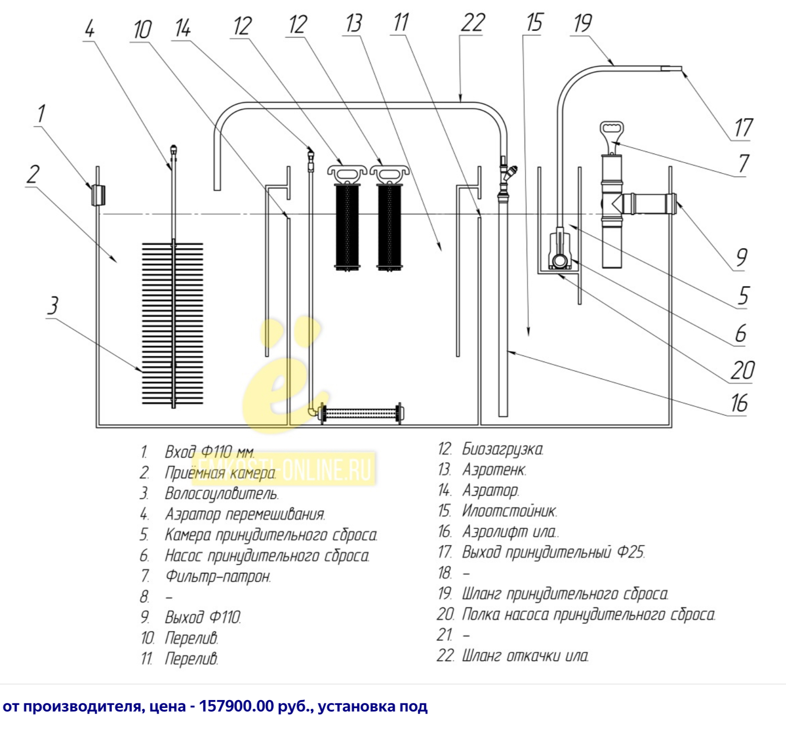

matvey_sokolov, У меня Zorde Rein стоит, нравится, и выглядит симпатично, и работает хорошо!

IMG_2232ну вот схема Zorde Rein, вполне рабочий вариант, только выкинуть элемент 12, и расческа с перемешиванием далеко не всегда нужна. То есть совсем. Перелив 10 так же необходимо заменить на эрлифт. Иначе водоплавающие предметы будут попадать во вторую камеру - им там делать нечего. Отсутствует аэрация нижней части первой камеры - глупо пропадает обьем и время нахождения стоков не используется для их разложения. Такая же ошибка и в камере накопления ила. Даже еще фатальнее - ил продолжает разлагаться и в анаэробной биосреде выделяется H2S Фу-фу. Перекачивать стабилизированный ил лучше отдельным насосом. эрлифтом - это отдельная ветка, усложнит установку в плане автоматики (процедура суточная, но требует отстоя) Отсутствует автоматика «паузы» для сброса в осадок взвеси-мути перед перемещением стоков по циклу. Короче, установка - отстой. Цена 159тыров.
А что-нибудь приличное есть - хотя бы за полляма?
