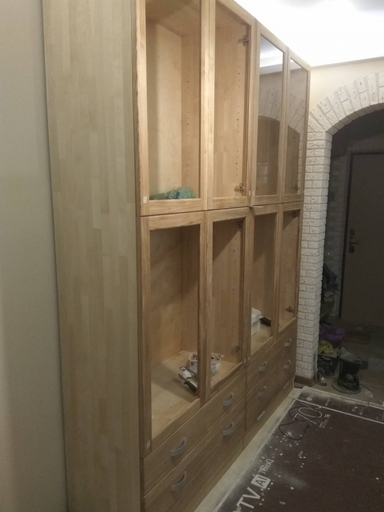

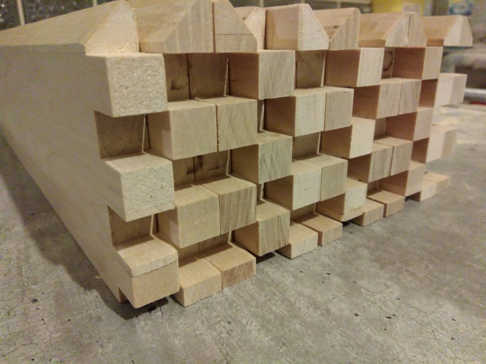

sanya1965
sanya1965
Регистрация: 15.10.2007
Сообщений: 21909
26.04.2025 в 01:37:01
BV, на своем паркете мазать мылом не буду... Но я к тому что рекламируемые ролики это шляпа. Слишком намного поднимать, и потом гемор дальние опускать. А на карточках -да нехай на них и остаётся. Толщина их ровно 1мм... Что я тоже использую при всяких регулировках. А спина к спине магнитами дают 2мм. И они не разъезжаются.... А шкафчик такой 190смх250см Каркас мебщит берёза. Фасады ясень. Внизу ящеги и цокольные тож E11270D8-EC8B-426B-B073-A2B3E1BE6D2C-1600с фасадами 6E744866-0776-4CBF-BE50-BD43E7BA44AD-1600и во внутрях FD2AF3C7-3620-4626-AB40-2F9FD40792A8-1600и завораживающий ракурс боковин ящегов CAA7F371-1A21-4E01-88CE-4275763FC811-1600
