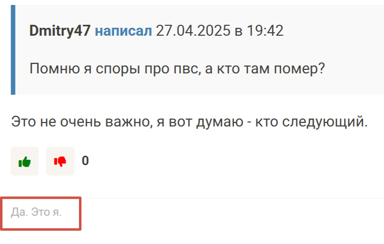

MADONNA, тыж сама всё верно написала.
2025-04-27_21-18-32
