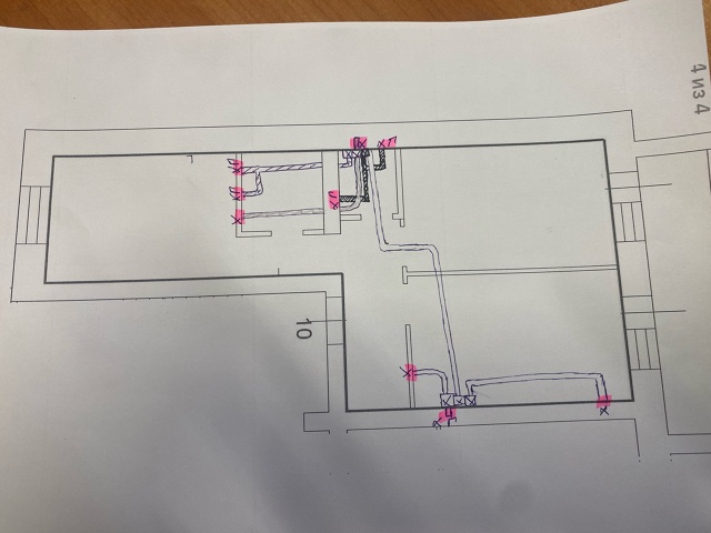

Добрый день уважаемые пользователи
Подскажите пожалуйста как лучше развести ХВС, (прошу писать только по делу, без спама ) Эскизы во вложении(ХВС), возможно как то еще лучше посоветуете :) Сильно не ругаться! Если бы знал то тут бы не спрашивал. Стояк с ХВС только на кухне А так же установлен газовый котел и будут вопросы по разводке ГВС bX_tJPnra8ZvSRjjhvmzy02VU4kbhG8kngxuKskZmhEC58_a-CE7z3lZnMN9TmW_4bxQOLsqy8xLfk6cAJy8r59K46jpcRXTepd1jXnpv2qf34z3Ej_cQQG4mTylh7QWaCluurTgDqY8FbBADeF9i47ktKacO5PXF5fTAqyCfg3siACocFF4ulX9HTKZlxXd2zdtnycX2x0fns5b-lBxLEyHorNQ7CyLcY3PugQwZr4o3S06OrIdUSm1M4zV3K-kW2vqBFhj

Квартира новостройка, вода только на кухню подведена к котлу, необходимо везде разводить водорозетки " ванна, туалет, кухня, " Вот и встал вопрос как лучше развести - коллекторная совместно с тройниковой или тройниковая или все коллекторная

У вас вода планируется во всех помещениях квартиры?
Там очень непонятно нарисовано. Но по последнему эскизу видно что вода разводится на кухню, туалет, вангую. В две комнаты не разводится.
От ввода: ХВ к котлу, и горячая обратно толстой трубой к вводу. 20 Пекс. На кухню гв и хв. 16 Пекс. В шкаф туалета толстой трубой 20 Пекс ГВ и ХВ к коллекторам. От коллекторов - везде где нужно в ванной и туалете - 16 Пекс
Где вести - по месту... или потолок, или в стяжке.
Все.
В кухне - гидроизоляция.
Если это непонятно - нужен сантехник.

Верно, лень было на каждом листе писать где что находится.(возможно не совсем корректно выразился)) Первый эскиз – коллектор на кухне с разводкой, далее труба уходит в туалет и там ставится коллектор и разводится с тройниковой системой Второй эскиз – просто тупо тройниковая система. НО как понимаю будут очень большие перепады давления? Что не очень хорошо, когда решишь помыться… Третий эскиз – коллектор на кухне и далее трубопроводы разводятся частично с тройниковой системой
Думал разводить полипропиленом

Это не эскиз - это полнейшая непонятная хрень. Невозможно в этом месиве опознать коллектор.

А где находятся стояки канализации - и какие?
У ввода коллектор ХВ: водонагреватель; раковина; посудомоечная машина; фильтр; линия к коллектору ХВ сан.узлов.
Альтернативно две линии холодной воды от ввода в сан.узлы: для смесителя ванны/душа; к коллектору с остальными потребителями.
BV написал 29.04.2025 в 19:10
Или на котле тройник: линия 16 к водорозетке кухонной раковины; линия 20 к коллектору ГВ сан.узлов.
Альтернативно отдельная линия горячей воды к смесителю ванны.

Там по планировке проще к котлу делать туда-обратно и не городить

Пара метров трубы не утянут, а польза от развязки душа от остальных потребителей вполне возможна.

Начнем с того, что смутило в моем ответе при тройниковой системе ? откроешь кран на кухне, смоешь в туалете, итог в душе меньшее давление и течет кипяток на голову.
Вы переписываете сюда обычные заблуждения. А с коллектором этого не будет волшебным образом?
