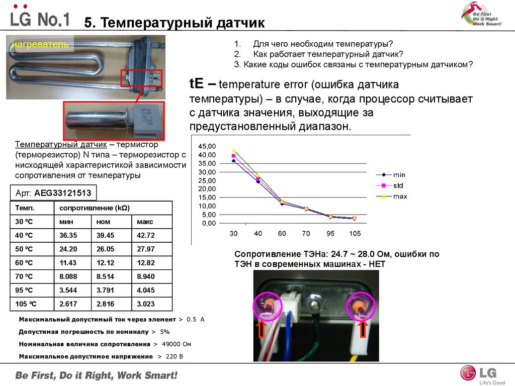

Предметный вопрос: как проверить приборы периферии, заменить их обманками? Нагреватель - резистивный, - ладно (могу чайник подключить), а, например, теплодатчик?

23.05.2025 в 16:40:24
Levontay написал 23.05.2025 в 16:27
смотрим модель машины, ищем запчасть, по запчасти определяем сопротивление, по этим параметрам понимаем, что проверка по такой табличке (48кОм - это наше): slide-14Проверяем датчик мультиметром, вместо него можем на время проверок повесить переменный резистор.
