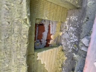

Добрый вечер! Нужна помощь специалистов, в чем может быть проблема с промерзанием конструкции в данном месте, утеплитель смонтирован без грибков, между внутренней кладкой и утеплителем местами имеются зазоры, на фото видно, избыточный раствор, в следствии чего неплотное прилегание минваты, дефект устраняют по гарантии, подрядчик говорит, что все норм, да имеется пустошов, но ничего критичного. 841C98D0-9061-4F47-948A-925CFD066B03

избыточный раствор
Раствор должен быть по периметру минплиты, иначе за плитами сквозняки гуляют.
Gil написал 05.05.2025 в 17:04
Ждали что то другое услышать?)

Gil, Какой точный пирог стены? Нужны спецификация материалов и их толщины
