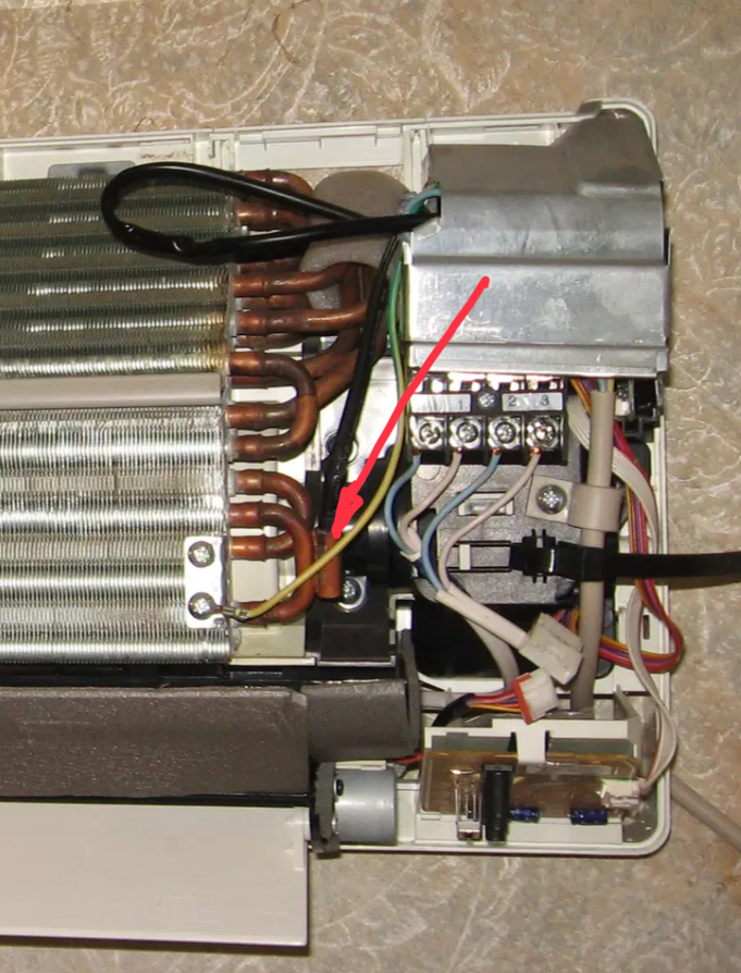

region116,  М-да, незадача.. Там есть еще один датчик - попробуем его достать из чехла и просто пусть рядом будет Это примерно здесь IMG_2321Просто вытащи из трубки - отсоединять не надо.

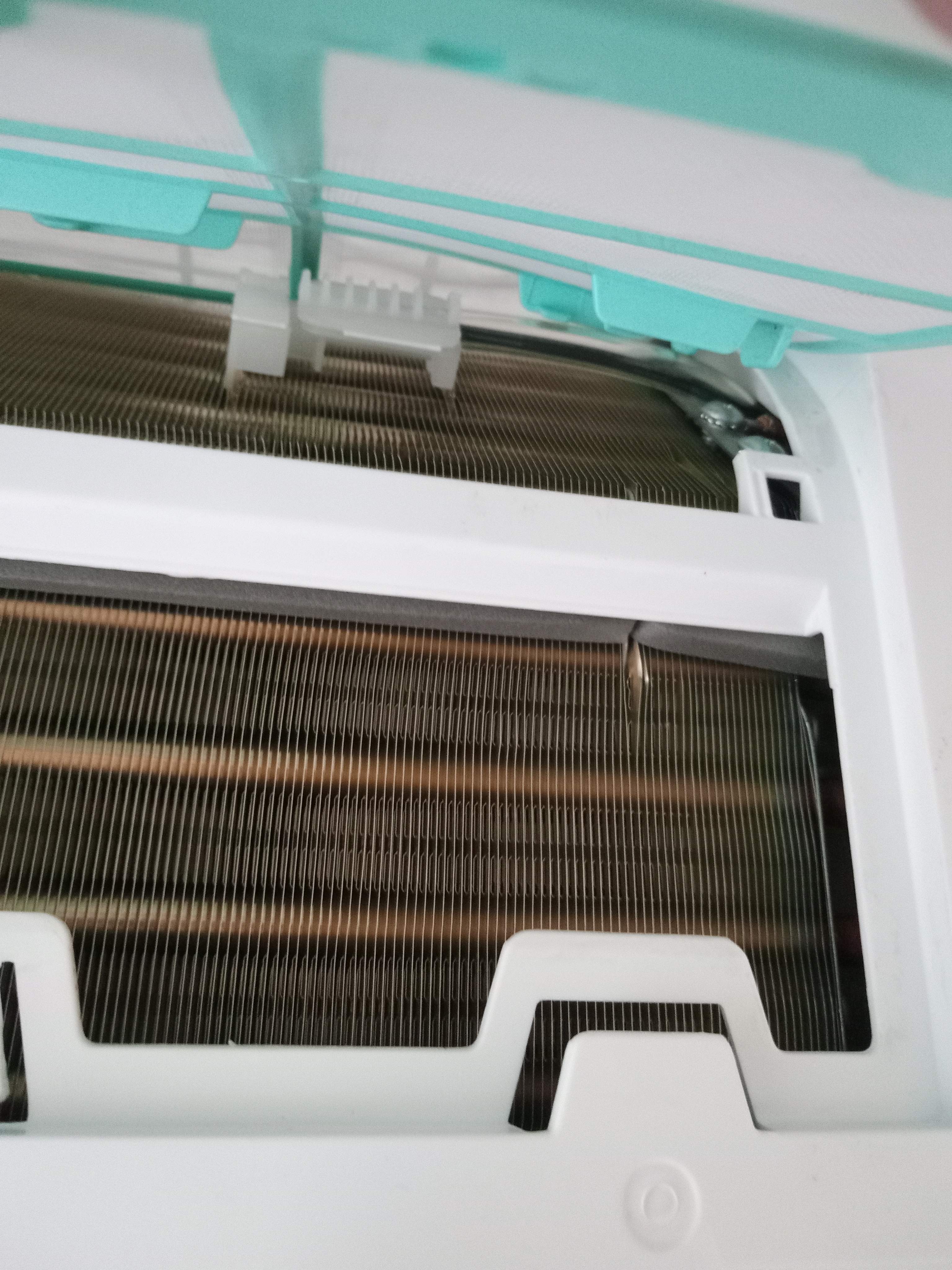

MADONNA, он под корпусом получается?IMG_20250511_175703_346
MADONNA
MADONNA
Домохозяйка
Регистрация: 22.04.2018
Надмосковье
Сообщений: 15032
11.05.2025 в 19:08:26
region116 написал 11.05.2025 в 18:08
Конечно, там два винта спереди снизу вроде надо отвинтить и с проворотом кверху поднять крышку.
