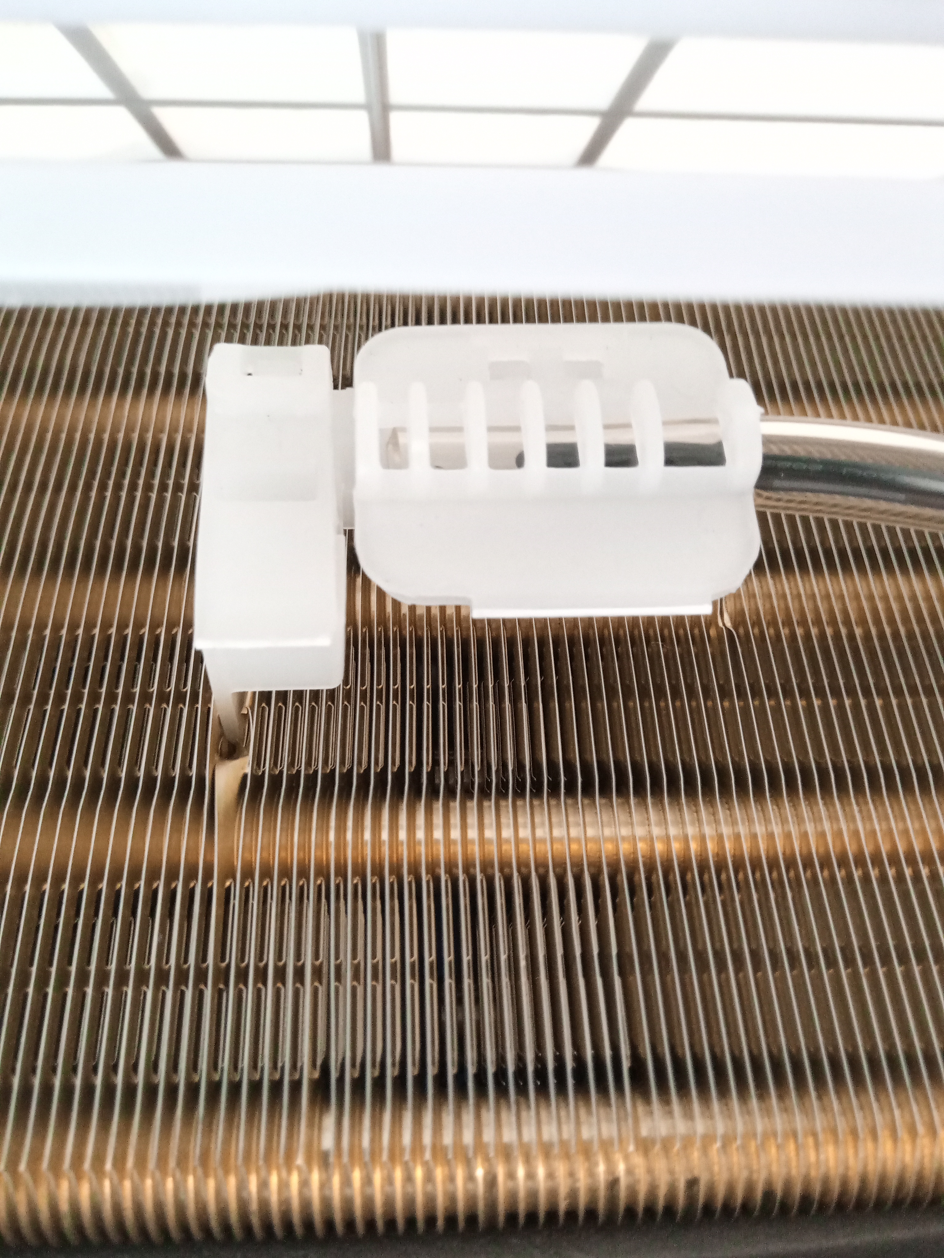

Сразу надо было это сказать. БВ отключает Причин - множество, начни с осмотра датчика «комнатной» температуры, надо снять переднюю крышку и сетку-фильтр наверное. IMG_2317Включи - посмотри нет ли обмерзания и сфоткай, может что увижу

Хайер он/офф кондиционер, температура выставлена 17 градусов. Еще попробовал погонять на максимальной скорости обдува, проработал в два раза дольше 15 минут и отключился, температура в помещении опустилась до 19 градусов. Обмерзаний на внутреннем блоке нет. Пробовал повышать температуру на пульте, вырубился на 23 градусах. Но морозит также хорошо, как и в прошлом году.IMG_20250510_133743_081

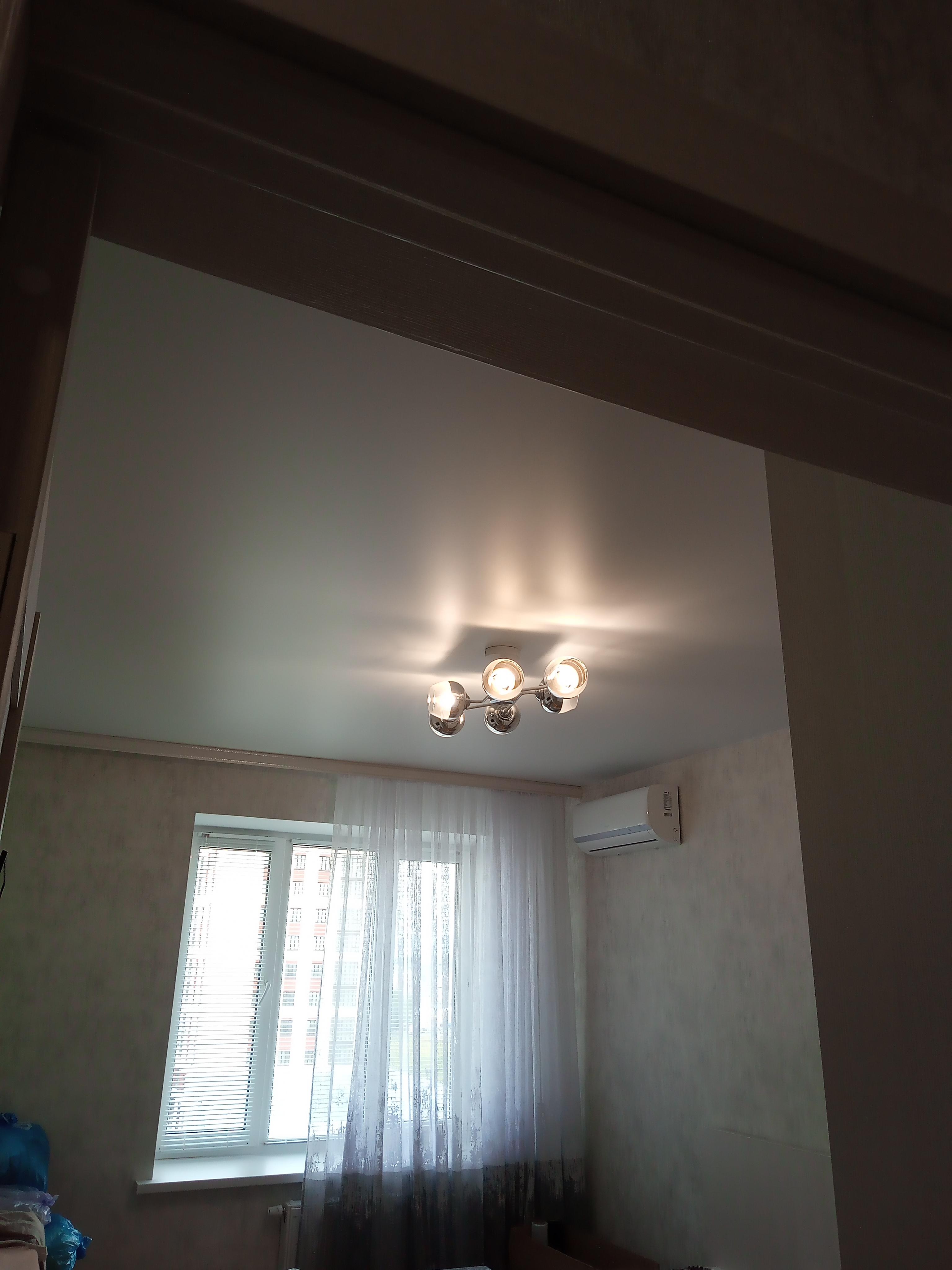

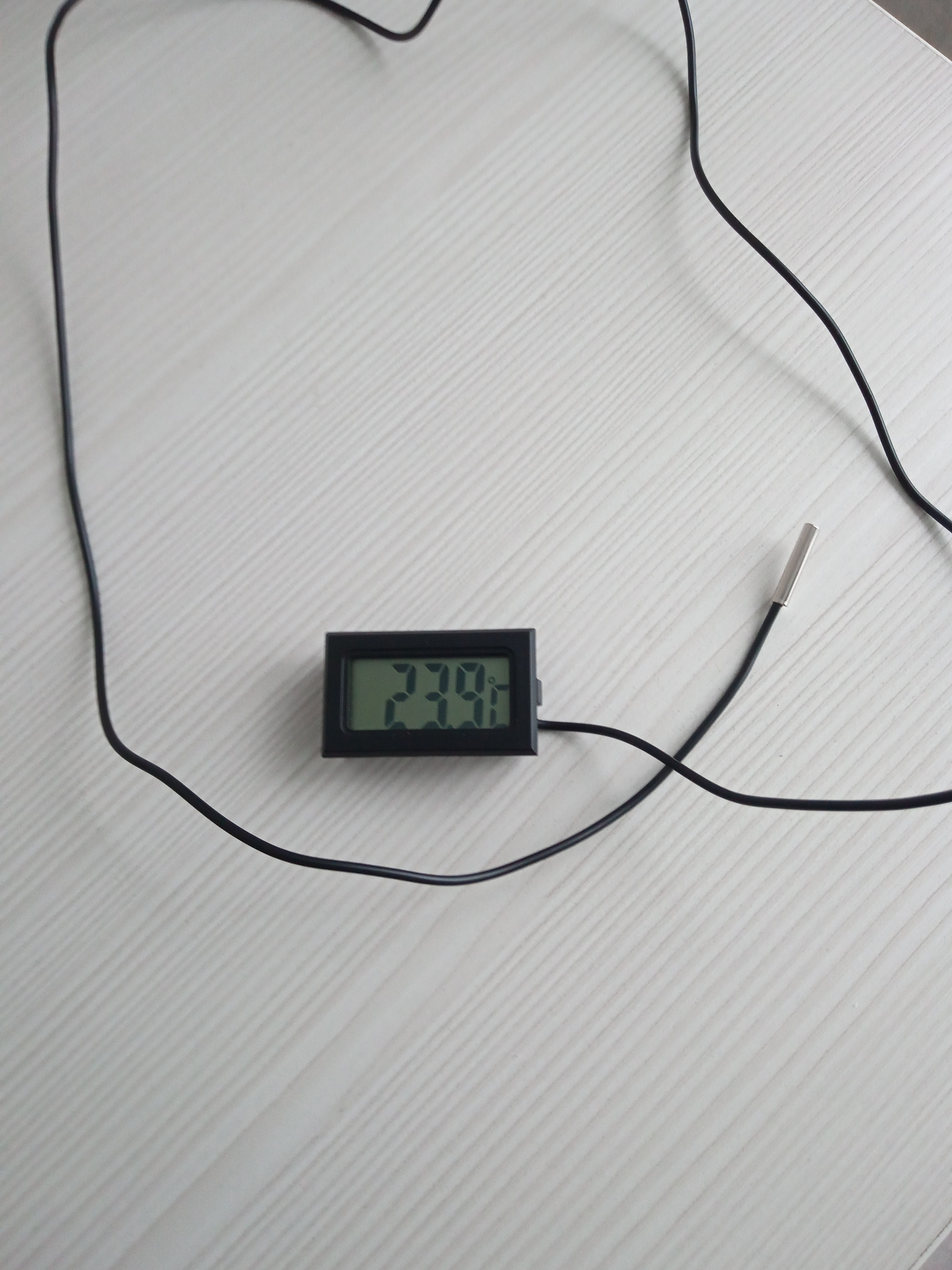

Сфоткай интерьер в котором расположен БВ. С максимального расстояния насколько можно отойти. На каком расстоянии и чем замерял температуру в помещении?

MADONNA, помещение площадью 14кв.м Замерил посередине комнаты обычным китайским термометром. Хайер 9ка установлен в комнате 19кв.м. Неужели этот Shuft нагоняет 17 градусов за 7минут, при 17 я наверно замерзать должен. Пробовал выставить температуру 22 градуса после включения, также вырубает через 7минутIMG_20250510_143240_791IMG_20250510_143138_163

Давай попробуем отюстировать датчик температуры в БВ. Для этого поставь кондей в режим охлаждения, установи температуру +25 и подожди минуты три. Должен просто работать обдув. Его выстави на максимальную скорость. Теперь с шагом в одну минуту устанавливай более низкую температуру 24, 23, 22,21 0 и слушай (щупай) когда включится НБ примерно через минуту-две он выключится. Посмотри показания термометра на столе. У тебя будет понимание какую фактичекую температуру кондей опознал как ту, что ты в этот момент установил на пульте +-2-3 градуса ни гистерезис стартстопа.
