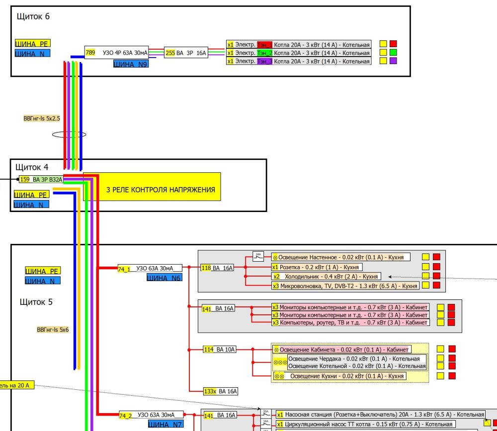

В доме три фазы. Основной 'щиток 5' на 54 модуля, 3х18 (уже приобретен). 'Щиток 4' на 18 модулей будет рядом с 'щитком 5' (отдельный кабель не потребуется), в нем планируется 3Р автомат, три однофазных реле напряжения для 'щита 5 'и по возможности 3Р автомат + 4Р УЗО электрического котла. 'Щиток 6' в котельной, по необходимости, для котла. Котел ZOTA ECONOM 9, к нему идет блок управления, в котором есть свой автомат.
Вопрос как лучше разместить и подключить приборы в 'щите 4' с точки зрения защиты линий и удобства.
АВ 3Р 32А => 3 модуля Реле контроля напряжения 3 шт по 2 модуля => 6 модулей УЗО 4Р => 4 модуля АВ 3Р 16А => 3 модуля Шины нуля и земли на DIN рейке => 2х2 = 4 модуля
3+6+4+3+4 = 20 модулей
Если 4Р УЗО разместить в котельной, тогда все должно поместиться в 'щите 4' на 18 модулей.

atztek написал 13.05.2025 в 14:37
Можно заменить на РН шириной 1М, тогда всего 3М.
Штатных нет получается, которые устанавливаются отдельно?

13.05.2025 в 14:55:26
MaSeVi написал 13.05.2025 в 14:42
Увы, все приборы уже приобретены, включая реле напряжения.

а зачем на котел узо на 63А если хватит на 16А?
В этом щите удобнее всего крепить на DIN-рейку.

dv_sudya, УЗО уже имеется.
