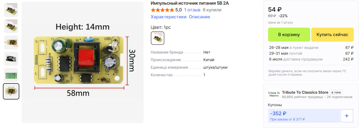

так там хитрожопые китайцы могут указать суммарную на оба гнезда, а реально половина заявленного на .....
Два шнурка одновременно по 1А, или 1 шнурок 2А
Купите уже розетку ЮСБ-А 2.1А

Marozoff написал 17.05.2025 в 19:46
sanya1965 написал 17.05.2025 в 20:24
Так и есть. Там суммарная, о чем в отзывах пишут 5+ лет.
Фото не мое ф1 Хотя можете продолжать колхозить, вкорячивать ну и т.д.

калямба написал 18.05.2025 в 07:21
Фото не мое
благодарю! но это никак не противоречит тому, что указанная мощность суммарная ;) , а то, что умеет выдавать заявленный максимум на одну дырочку - это хорошо!

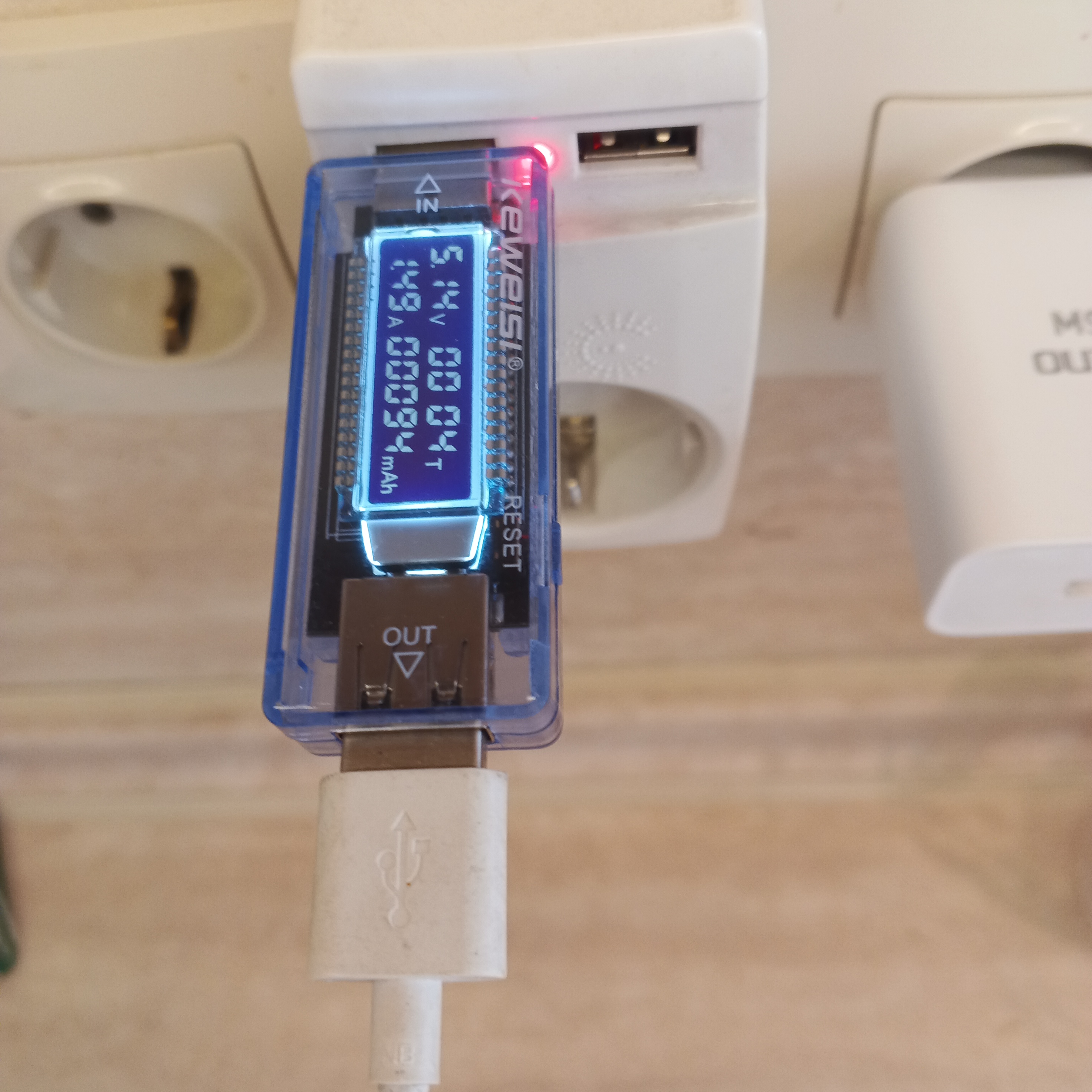

калямба, на фото ранее 2хUSB без светодиода, и она даёт 2х1А, о чем в отзывах можно почитать, и тот же usb-доктор там воткнут. Версии со светодиодом другие. Там два варианта, надо читать отзывы.
Сообщений: 138428
18.05.2025 в 12:29:42
1747560468869366691681159755505917475608248942346759482603431191
полезная штука. В основном шнуры проверить. Не все поддерживают быстрый заряд. Второе фото 2 порта, 2.1А макс. На первом - штатная зарядка и телефон сначала начал заряжаться от 5в, потом договорился о переходе на 9 вольт. Если устройство тупое - то так и останется на 5 В без перехода на повышенное напряжение.

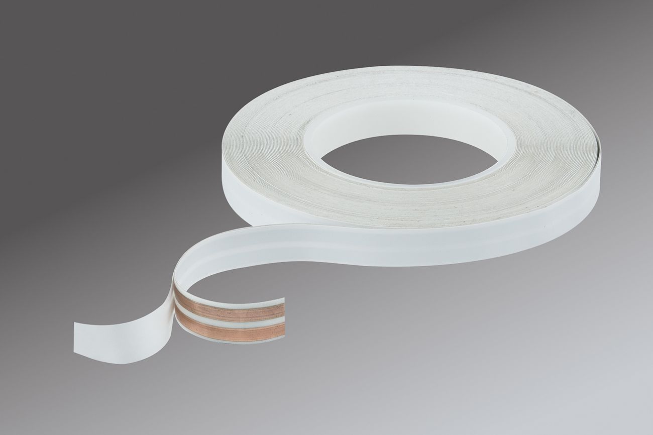

ser000
ser000
Регистрация: 09.04.2013
Сообщений: 11201
26.05.2025 в 15:27:19
Marozoff написал 22.05.2025 в 17:55
кстати да чтоб провод не болтался можно...
Для 5 вольт можно взять совсем плоские проводники и проложить за обоями (если клеились на современные клеи, то можно разрезать, проложить плоский проводник и потом заклеить обратно) или поверх обоев, если вид не смущает: imageimageimage
