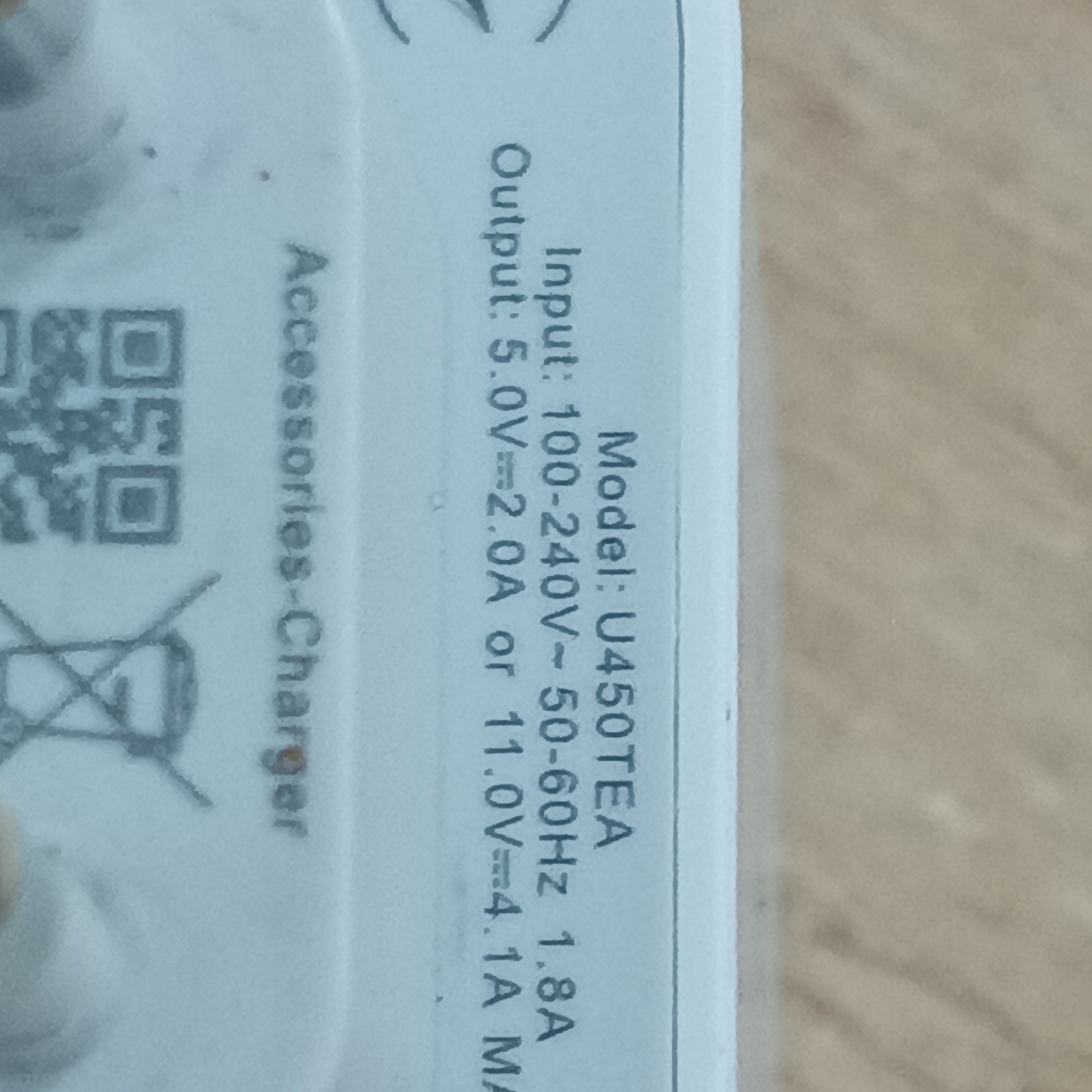

2А без триггера 17474972454318216455339520521 Или просто искать зарядку 10вт старую.
Screenshot_20250517-185934 Их полно за копейки

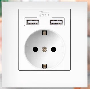

17.05.2025 в 19:34:08
Marozoff написал 17.05.2025 в 07:46
а в розетках? - в характеристиках пишут 1,2А - есть сомнение, что для замены штатного двухамперника этого может не хватить
...вроде 2,1А...прям на корпусе розетки. УСВПо цене не искал - первая попавшаяся Розетка с USB

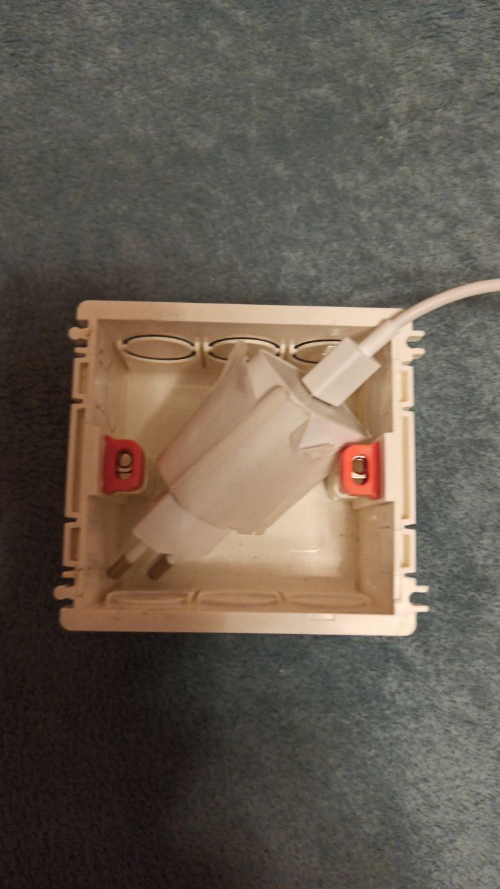

Dmitry47 написал 17.05.2025 в 18:44
Другое дело может не влезть.
так если с такими блоками колхозить, то можно и не подрозетник, а чуть побольше коробочку поставить прям за совой... другое дело, что обычный подрозетник можно легко трансформировать в розетку, если приспичит сову убрать, а вот рандомную коробку не получится. но это всё решаемо.
BV написал 17.05.2025 в 18:56
Их полно за копейки
они вроде и небольшие, но с подрозетниками дружат плохо, даже с квадратными, а "кувалдинга" не хочется...photo_2025-05-17_19-34-46

Marozoff написал 17.05.2025 в 19:36
Ту часть, которая со штырями, удаляете не жалеючи.

калямба написал 17.05.2025 в 19:34
.вроде 2,1А...
так там хитрожопые китайцы могут указать суммарную на оба гнезда, а реально половина заявленного на каждое... но это не точно)))

2А без триггера Или просто искать зарядку 10вт старую. Их полно за копейки
Телефон исковеркал, на юсб А триггер не надо, а на юсб С надо. Разломать адаптер запросто. Короче вариантов много. Главное если брать телефонный зарядник, то хорошего качества.

Marozoff написал 17.05.2025 в 19:46
так там хитрожопые китайцы могут указать суммарную на оба гнезда, а реально половина заявленного на .....
Так и есть. Там суммарная, о чем в отзывах пишут 5+ лет.
  1. По вентиляции в подрозетнике.... Ну в БП или зарядке корпус герметичен и ее нет вообще.
  2. Углубить нишу подрозетника и поставить глубокий на 65-70мм. Все уместится.
  3. Выбрать БП по потребности -импкльсный или трансовый. На те 2А они маленькие по габаритам.
  4. Курочить БП удобно молотком, бить по шву лёгкими ударами. Я их десятка два кастомизировал.
