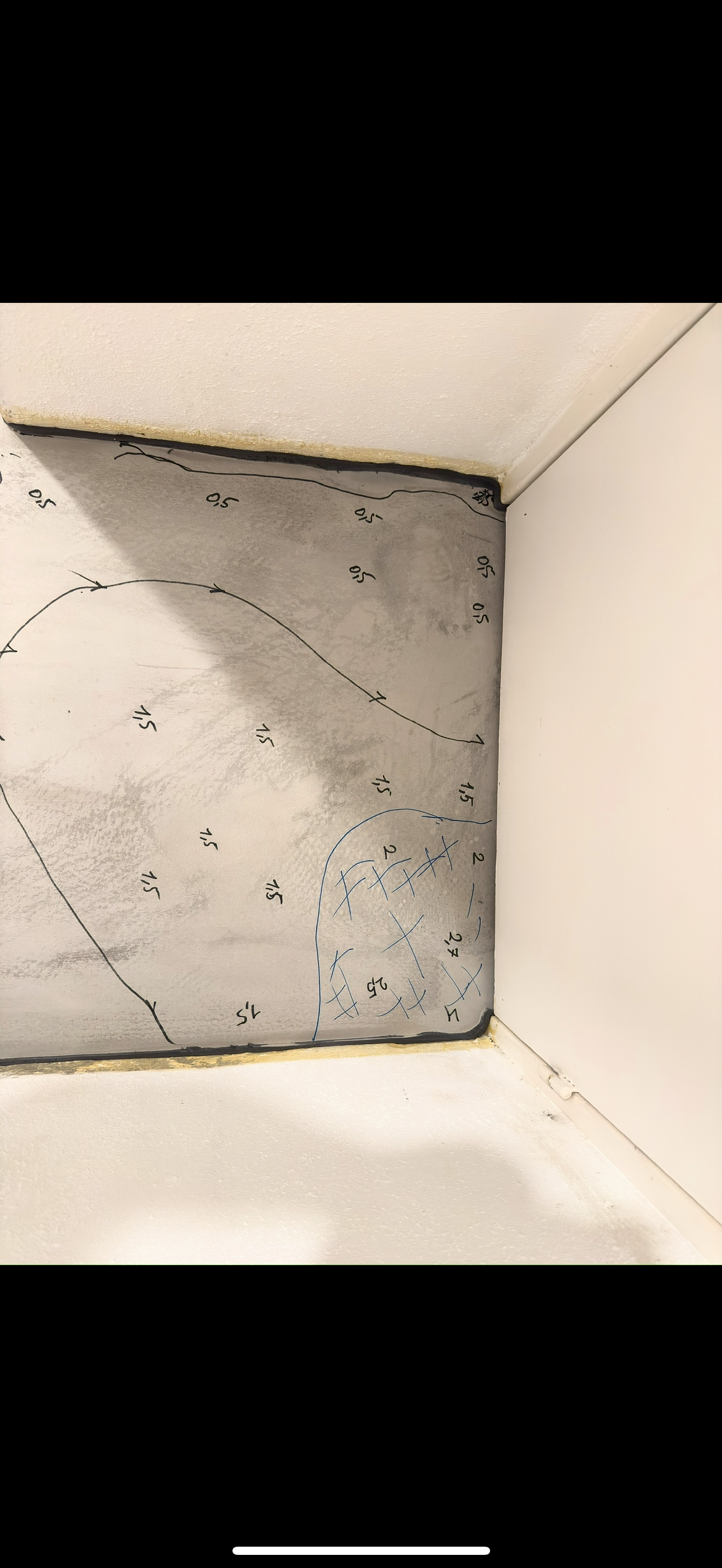

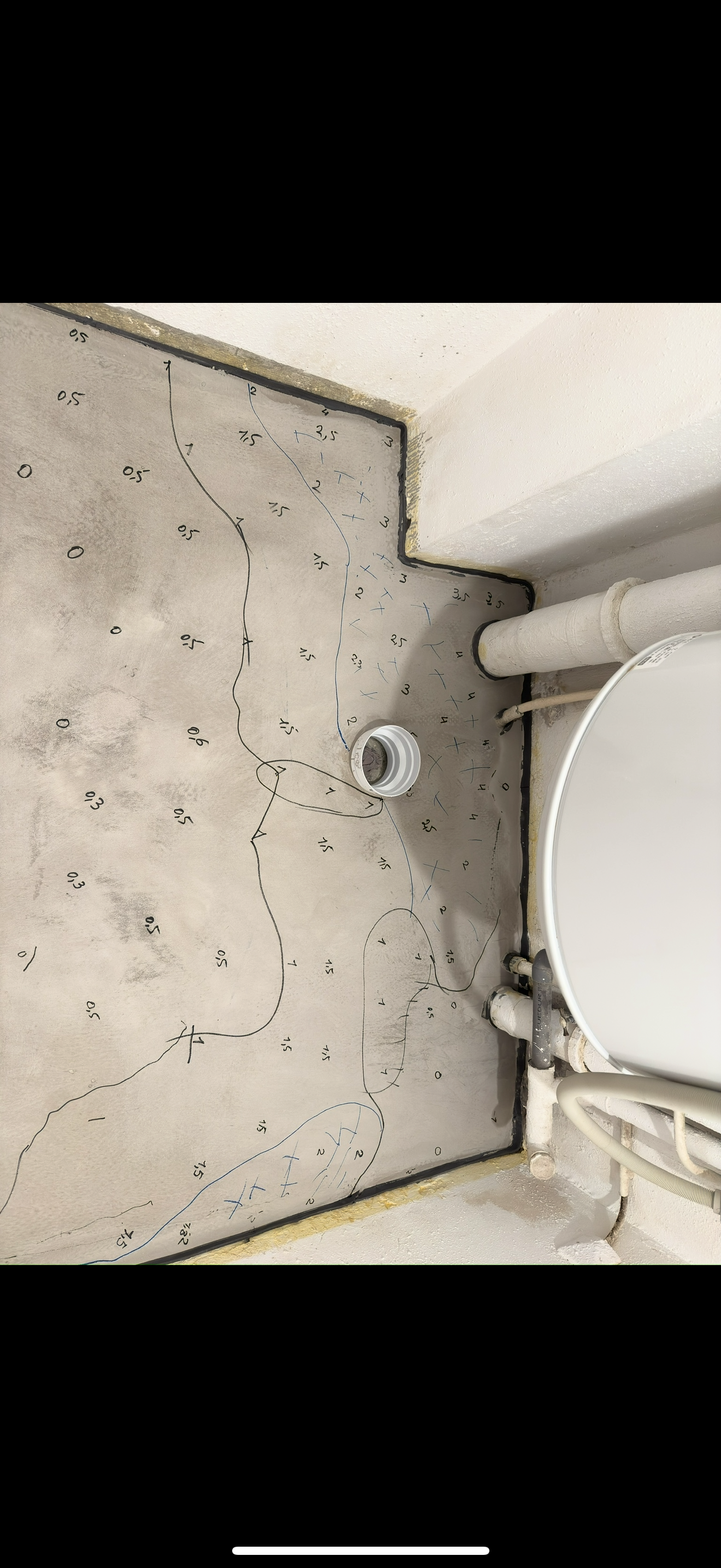

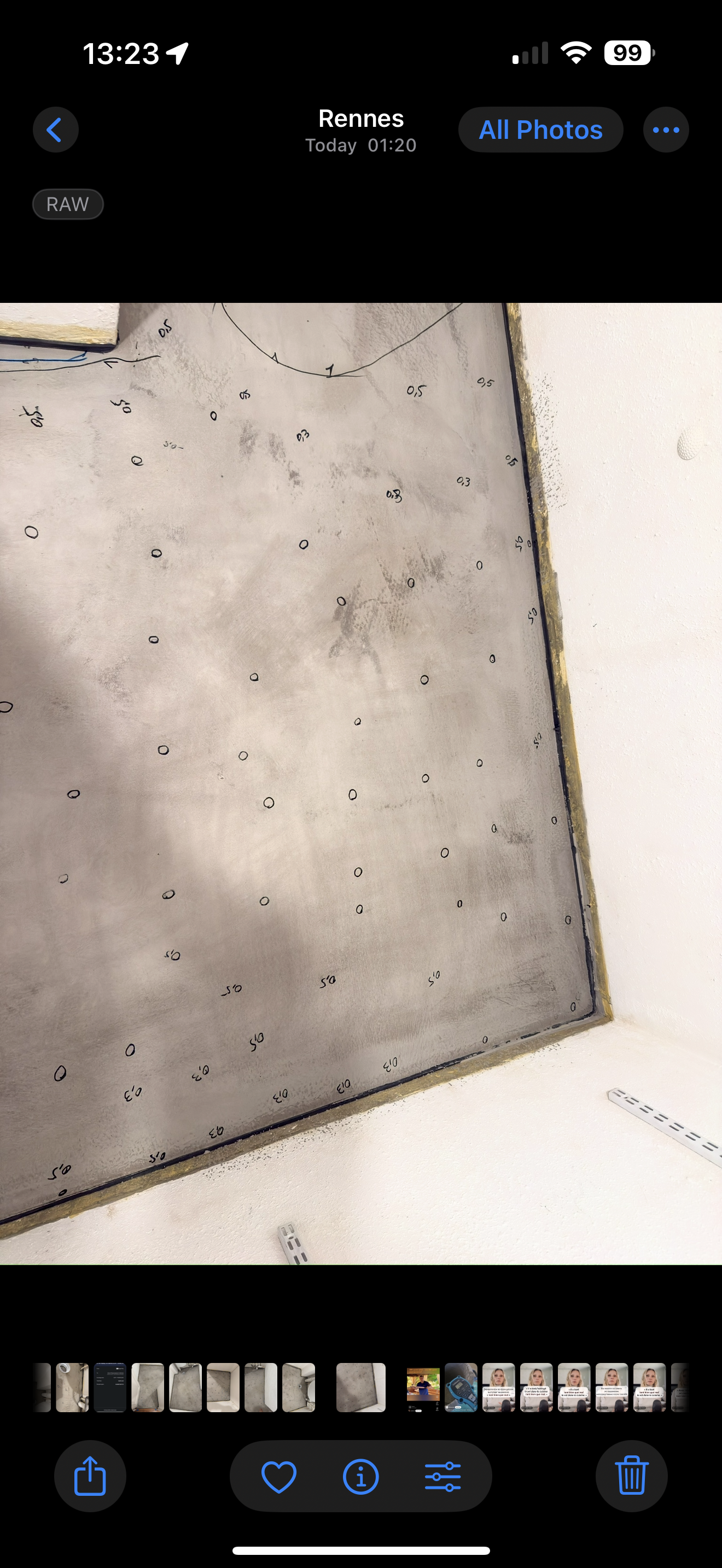

Здравствуйте,
После заливки наливного пола тонким слоем (3-10 мм) обнаружились несколько мест с углублениями (в основном вдоль стен, шириной 1-3 см), в углу и вокруг трапа, где нельзя было эффективно поработать игольчатым валиком из-за стесненного пространства (так же валик набирает раствор и начинает хуже вращаться и тащит за собой раствор). Валик имеет п-образную скобу с осью на гайках, что не дает эффективно работать вдоль самой стены в маленьком помещении.
Неровности получились выше допусков (2 мм) что и хочу исправить. Вопрос - как лучше это сделать?
Я планирую пустить такую же наливайку (ветонит), у нее толщина слоя 1-10 мм. Судя по каплям с валика на картоне она в состоянии растечься на толщину 1 мм, но мне нужна прочность пола Р3, тогда как слой до 3 мм дает Р2 (там песка почти не будет, скорее только жидкая полимерно-цементная связка.
Нужен совет как лучше исправить? Залить по всей площади новый слой ровнителя (95% поверхности норм, и там нужен слой не более 1 мм, и я просто убежден, что он так не растечется), или долить только проблемные места до толщины пока будет растекаться по уровню -1 мм, потом подрезать, забить на перепад 1 мм на границах (если шпаклевать, то слой менее 1 мм скорее всего нормально не отвердеет и разрушится.

Проблемные места отмечены синим маркером (2 мм и более).

18.05.2025 в 14:50:56
Wolkusha написал 18.05.2025 в 14:19
Наливной пол предполагает послойное нанесение до семи слоёв - так что у вас ещё пять -шесть подходов. Эти же слои нужны для последующего демонтажа - удобство на лицо, не надо сбивать весь массив, а только маленький слой за слоем наливного говна.

Сообщений: 498
18.05.2025 в 15:50:21
Уровень пола - основная причина. Так же практически невозможно будет заставить его растечься слоем в 1 мм. В итоге новый пол повторит неровности старого…
Почему разрушится? Нагрузки, количество воды-материала, необходимых для завершения химической реакции.
Сверху будут стоять стиралка и сушилка, как раз где был бы микро слой в 1 мм. Под воздействием вибрации этот слой может просто отвалиться

18.05.2025 в 15:59:08
Wolkusha написал 18.05.2025 в 15:50
Навалить с запасом на ямы и содрать правилом во время схватывания. Главное время продирания не проморгать.
Сообщений: 138777
18.05.2025 в 16:27:28
Уверены? Тогда объясните как существуют тонкослойные цементные шпатлевки и микроцемент?

18.05.2025 в 16:28:56
Федя222 написал 18.05.2025 в 15:59
Навалить с запасом на ямы и содрать правилом во время схватывания. Главное время продирания не .....
Грунт не забыть.
Сообщений: 138777
18.05.2025 в 16:32:51
Валиком пол не гоняют. Гоняют ракелем. Валиком протыкают пузыри.
Наверняка плохой валик - пластиковые пальцы, а не тонкие металлические иголки.
