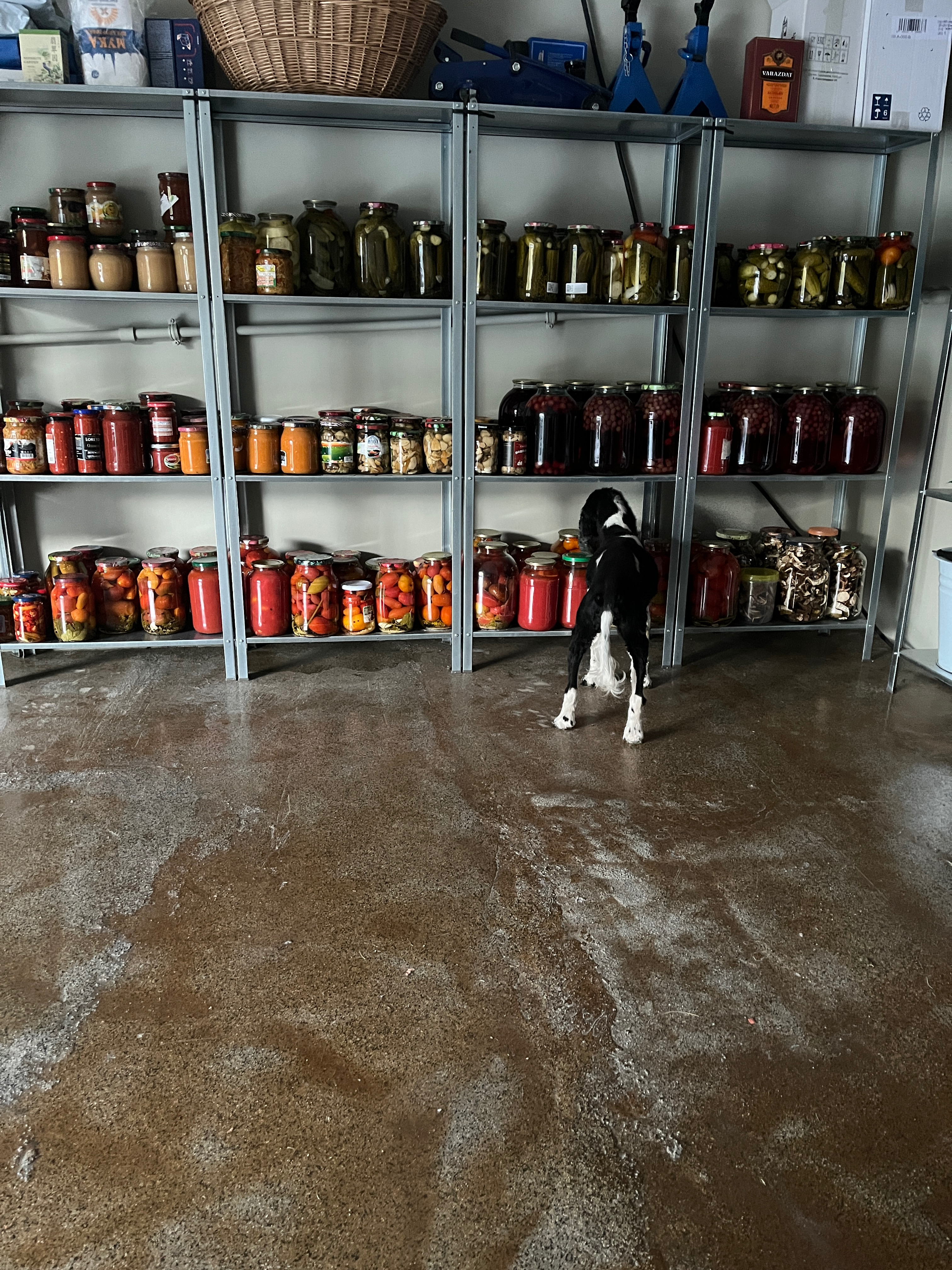

Счастливые люди) у меня на отпуск в плане линолеум в гараже, там сейчас на полу наследство от первых хозяев в виде какого-то полимера с крошкой, так там горы по 10 мм местами, ну и ямы почти такие же. Пробовал алмазной чашкой - искры летят, а толку почти ноль. IMG_0551ЗЫ: собака соседская Пользуясь случаем, вопрос почти по теме: подложку из вспененного полиэтилена 5 мм метровой ширины можно точечно к полу прихватывать чем-то типа SAR 306 (у меня его просто много))? Ну чтобы лежала как положишь (пока линолеум не кину) и каждый раз не выравнивать после жены/котов? Или лучше на двухсторонний скотч?

линолеум в гараже
И
dv_sudya написал 19.05.2025 в 11:10
Несовместимы.
Подливать наливным с прочностью не менее 20мпа
