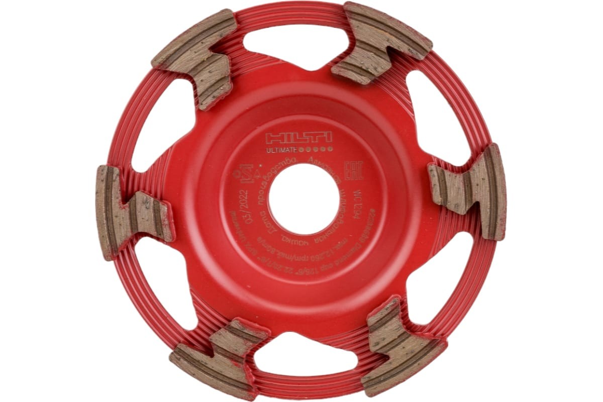

19.05.2025 в 12:36:49
BV написал 19.05.2025 в 12:33
зашероховатить наждачкой
я ж говорю - такая не берет, только искры. shlif-chashka-hilti-red_1_enl
Сообщений: 140020
19.05.2025 в 12:39:30

Сообщений: 140020
19.05.2025 в 12:41:54
dv_sudya написал 19.05.2025 в 12:36
Возможно чашка не очень... Сточить алмазом можно сколь угодно твердое.
Ну не алмазы же у вас в полу в виде крошки)
