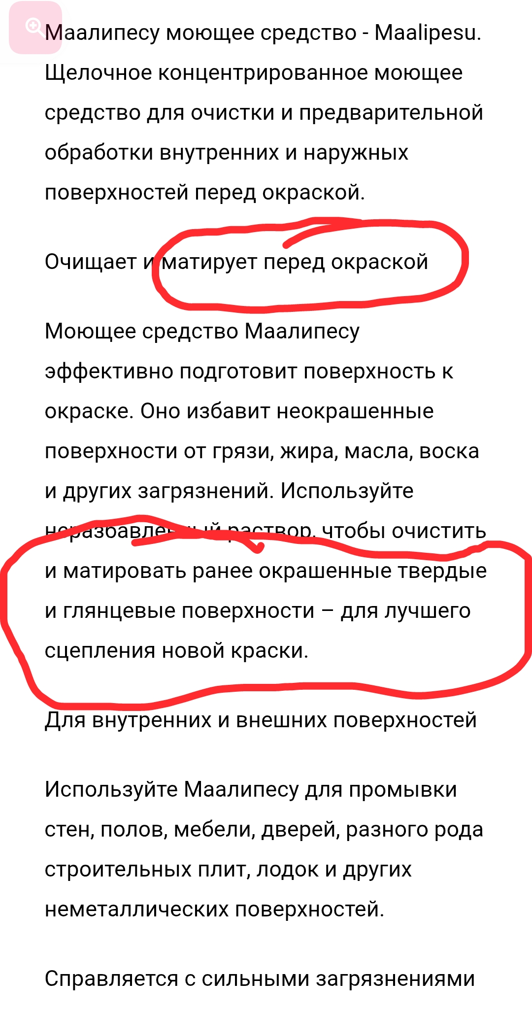

И насчет матирования
Screenshot_20250523-162259 Хоз мыло... там жирные кислоты и только 0.15% остатков СВОБОДНОЙ едкой щелочи. Иначе бы кожа с рук слезла.
