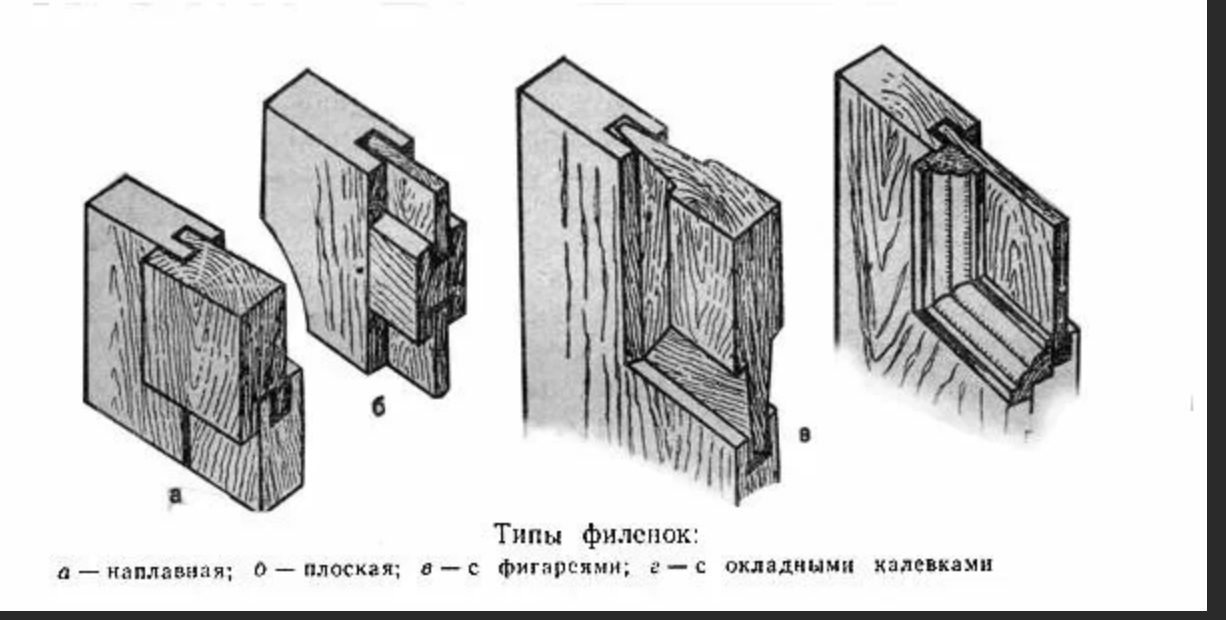

Там написано:
Как отмыть и придать более-менее первоначальный вид?
Так что твои фантазии дело такое.. Детали изделия полностью обрабатываются перед сборкой IMG_2349Как ты, чудо, внутренние углы обработаешь не разбирая?

Шкурить филенчитые фасады не вариант, просто не прошкуришь (если только разбирать), может пескоструй возьмет, но зачем так сразу? Обновить фасады вариант, причем эти же, отдаешь в мастерскую и там все делают как надо.
