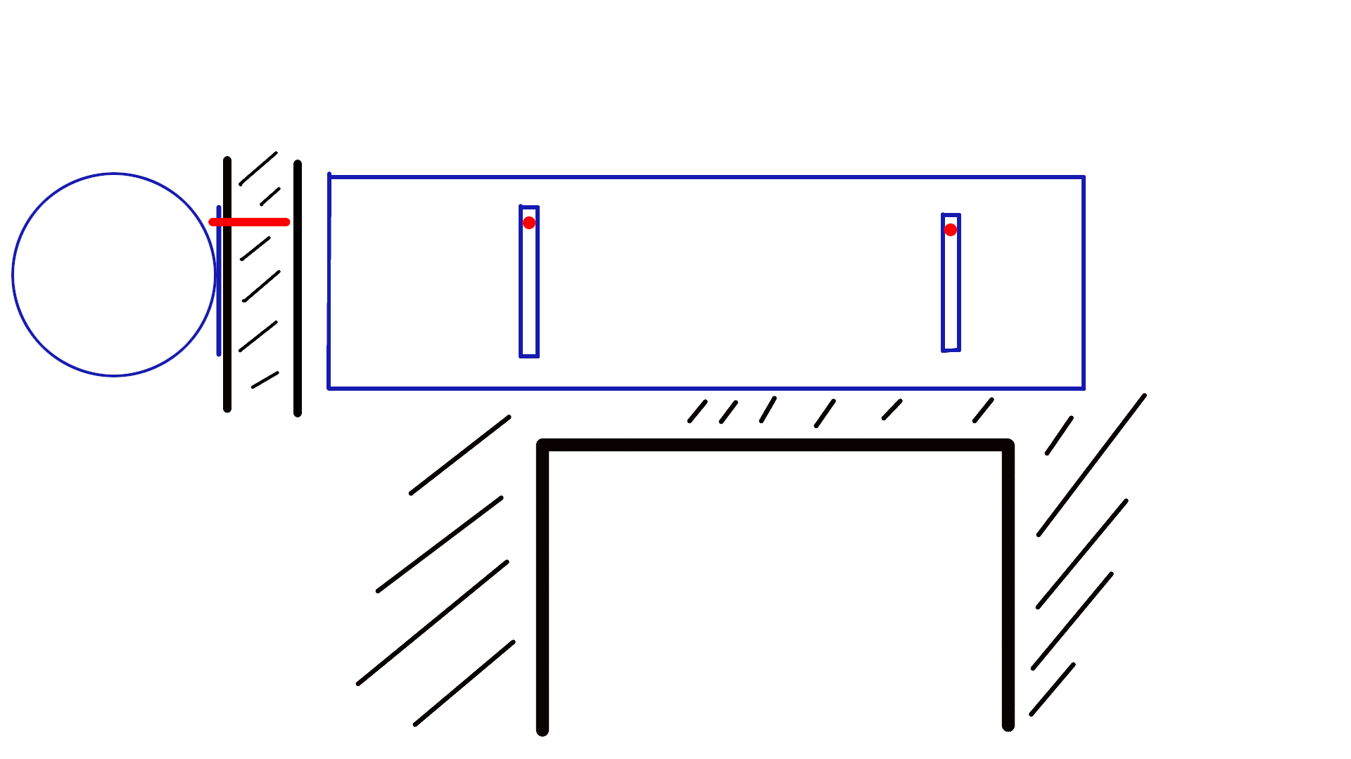

Есть газобетонная стена толщина 100мм в ванную. В стене дверной проём шириной \~800мм, высота стены сверху над ним \~ 500 мм. Над проёмом, на расстоянии примерно 150мм от потолка (и 350мм от нижнего края), на расстоянии 600мм друг от друга 2 химических анкера с отверстиями 12x90 (шпилька 10х100), на них вешается 50-литровый водонагреватель. Его общая масса с водой 63 кг. Вопрос: можно ли так, или сразу нафиг? по прочности стены? ps: крепить в бетонный потолок не вариант, т.к. сделан натяжной потолок

Дополнение: соседняя стена кирпичная, но крепить на неё неудобно, т.к. во-первых, водонагреватель входит туда с очень маленьким зазором, а как обслуживать? Во-вторых, в текущей конфигурации слив и аварийный клапан выходят прямо на душевую площадку (ванная разделена надвое стеклянной перегородкой надвое), при креплении на кирпичную стену всё придётся тянуть далеко. Вертикально крепить некуда. Был выбран нарочно нагреватель с малым диаметром, чтобы удобно было крепить под потолок горизонтально.

Соотношение 350/150 - центр масс имеет плечо почти 1/2, то есть усилие вытаскивания анкера из стены 15кгс Это немного для анкера. Предположение что таким усилием можно разрушить стену - отвергаем. Вешай спокойно. Но сначала нарисуй вид «сбоку» - посмотрим правильно ли ты разместил отверстия относительно бойлера

MADONNA,  MADONNA, Не очень понял, что именно надо, отверстия соответствуют штатному крепежу водогрея, но относительно проёма и вид сбоку -- примерно так, пардон за качество )

Пардон за качество ) а отверстия расположены вот так, согласно штатному крепежу водонагревателя. Ну и относительно дверного проёма тоже примерно так оно выглядит.

При таких пропорциях сила вытаскивания практически равна силе тяжести (типа «среза» крепежа) - в таком случае если просто просверлить отверстие и без клея насухую вставить анкер - то бойлер провернется относительно нижней точки опоры и упадет. Желательно так рассчитывать - что бы держалось на трении, на расклинивании - а не на клею. Но если доверяешь химанкеру (тем более их два и усилие небольшое) - то и так можно. Я бы просверлила насквозь и с наружней стороны сквозным крепежом установила, если нужна гарантия.
