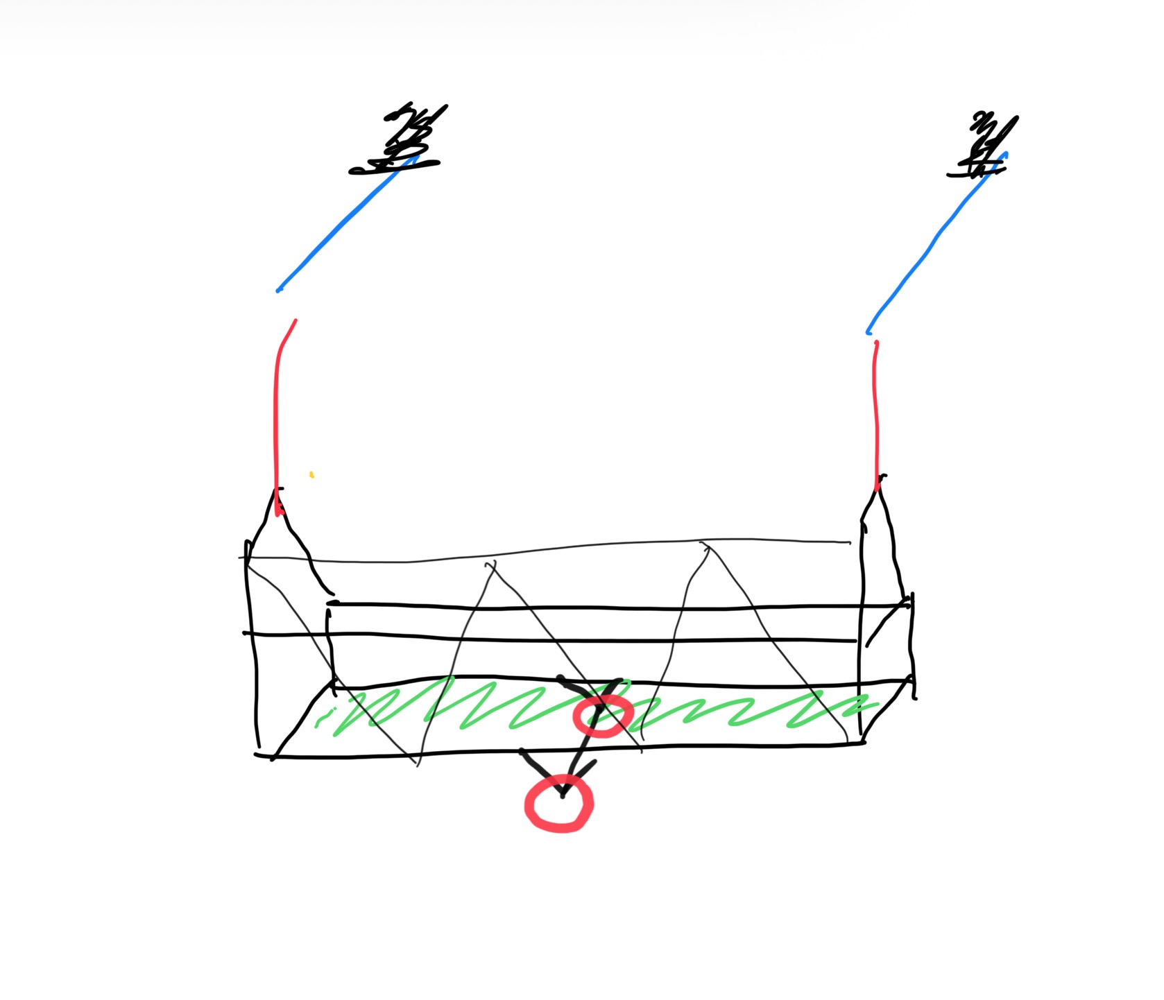

приближается сезон фасадных работ Надо сделать строительную люльку, так что бы с нее можно было выполнить работы на фасаде - высота 11 метров
IMG_2361Подвес - на штангах, лежащих на крыше и прижатых грузами (мешками с песком) Подъем - думаю, наверное две самые дешевые электролебедки. Пультами одновременно поднимать-опускать обе стороны, подравнивая при необходимости. Дно - опалубная фанера (осталось много)6 каркас думаю из трубы 40х40х1,5 или типа такого. Посередине колесики - что бы катать по земле.
Какие будут замечания - пожелания?

25.05.2025 в 07:06:34
MADONNA написал 25.05.2025 в 06:34
Категорически нет. Знаю человека, который лишился свободы за такое. Мешок порвался, песок размок и вытек. Погиб рабочий.

25.05.2025 в 08:35:32
strider1978 написал 25.05.2025 в 07:06
Категорически нет. Знаю человека, который лишился свободы за такое. Мешок порвался, песок размок и .....
Спасибо за предупреждение - у меня запланированы мешки сложенные на полету, а полета прижимает штангу. И в любом случае предполагается страховка, шнур-карабин-пояс. В твоем примере я так понимаю было нарушено все. И мешок один, и не следит никто и страховки нет. И рабочему видать было все равно. логично лично проверять свою безопасность.
Думаю после перемещения/установки на новую позицию - крепить ремнями через оконные проемы - что бы не раскачивалась. У кого-нибудь есть опыт работы с такой штукой?

25.05.2025 в 13:53:50
Грэй написал 25.05.2025 в 12:07
MADONNA, проясните за крышу - она у вас плоская? Вот у меня вальмовая, покрыта металлочерепицей, и .....
У тебя какие фасады? У меня штукатурка-краска-облицовка. Сложность в том, что «рабочая» зона для маляра-штукатура +400 +1500. Ниже неудобно - выше не достать. На обычных лесах шаг переноса помостов примерно 400-500 - таким образом переставляя помость ты все время работаешь в доступной, удобной зоне. Но что бы переставить помост нужно минимум двое, а у меня один. Ну и на высоте третьего-четвертого этажа - мне даже смотреть вниз жутковато. А оказаться на лесах - и подавно. Это мой храбрый-отважный коллега- теоретик ловко так - рраз! - и с бадьей штукатурки взлетел на третий этаж, как Супермен! Но только во сне или в мечтах. В жизни - это не меньше пол-тонны раствора в день и еще свою тушку раз 20 туда-сюда сгонять. А то и побольше.. На скатную кровлю люльку можно конечно, тем более свес (вынос) уже есть - даже штанги не понадобятся, тросы или веревки перекинул на другую сторону и работай, только опирание что бы не точечное было - помнешь свою фольгу.

25.05.2025 в 14:16:51
MADONNA написал 25.05.2025 в 13:56
Обоснуй.
И то верно - лучше человека подвергать риску катая его на люльке собственной конструкции, чем через блок на кран-балке подавать раствор в ведрах на нужный ярус.
