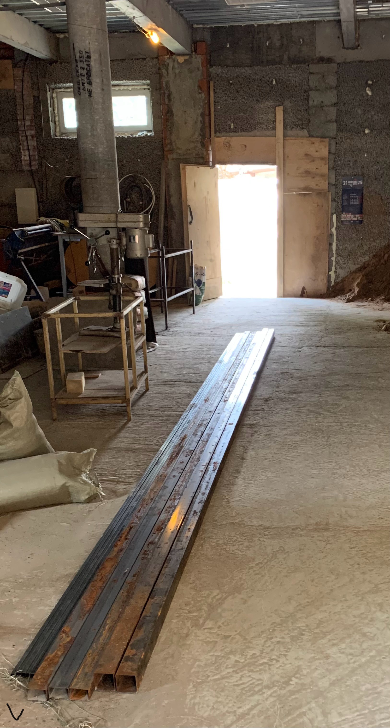

27.05.2025 в 11:05:58
IMG_7595Купила немножко железяк.

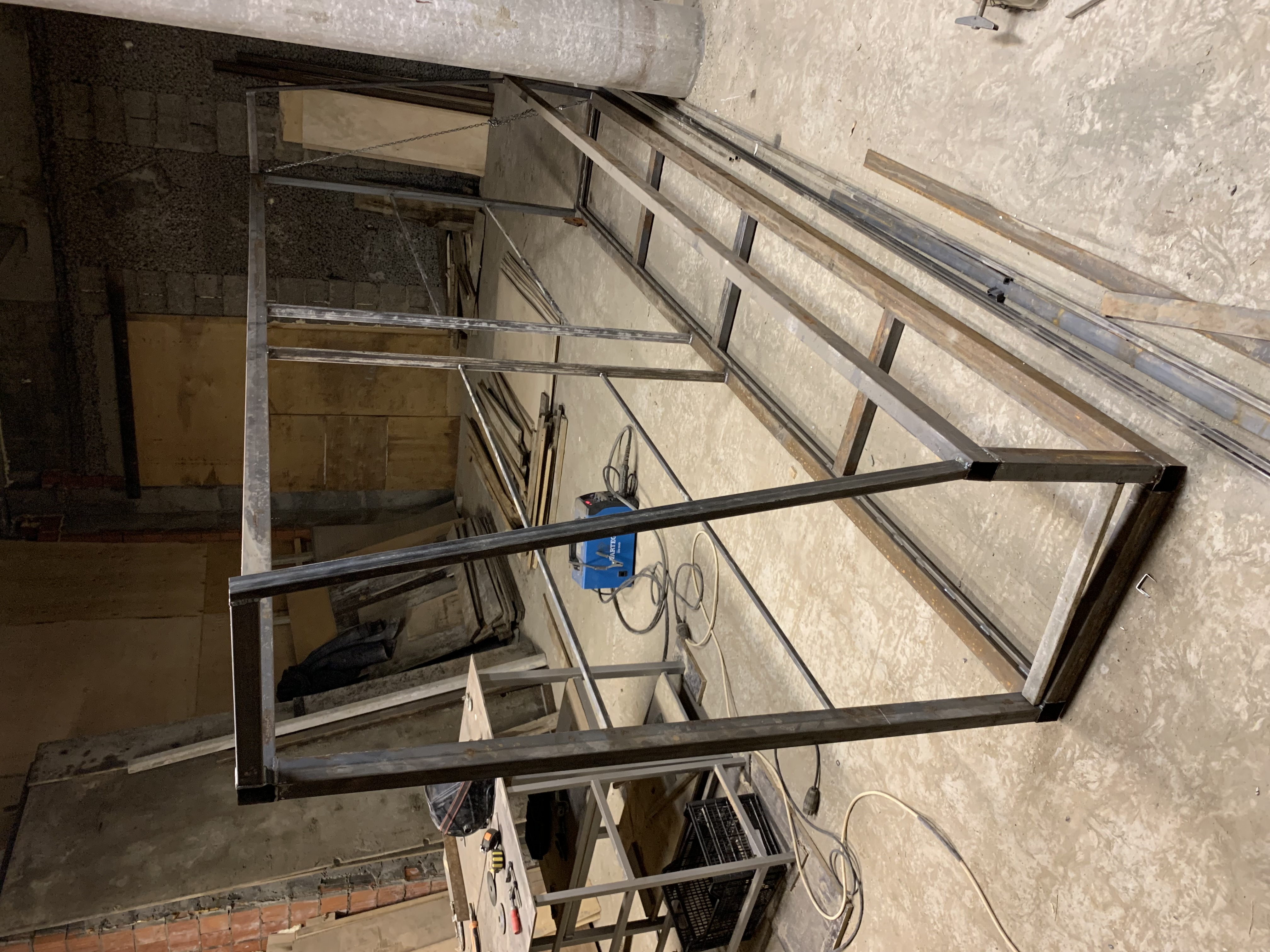

08.06.2025 в 22:06:32
Слегка отвлеклась. Но теперь надеюсь дело пойдет. Сварганила типа стапеля - начала собирать рамуIMG_7625

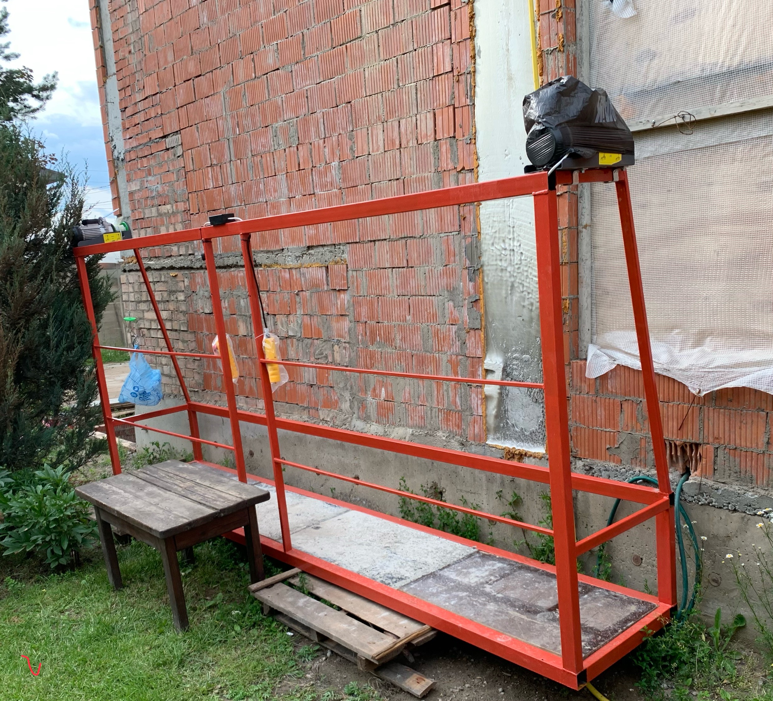

20.06.2025 в 22:26:33
Немного продвинулась IMG_7659

28.06.2025 в 19:28:45
IMG_7679Закончила, все подключила.

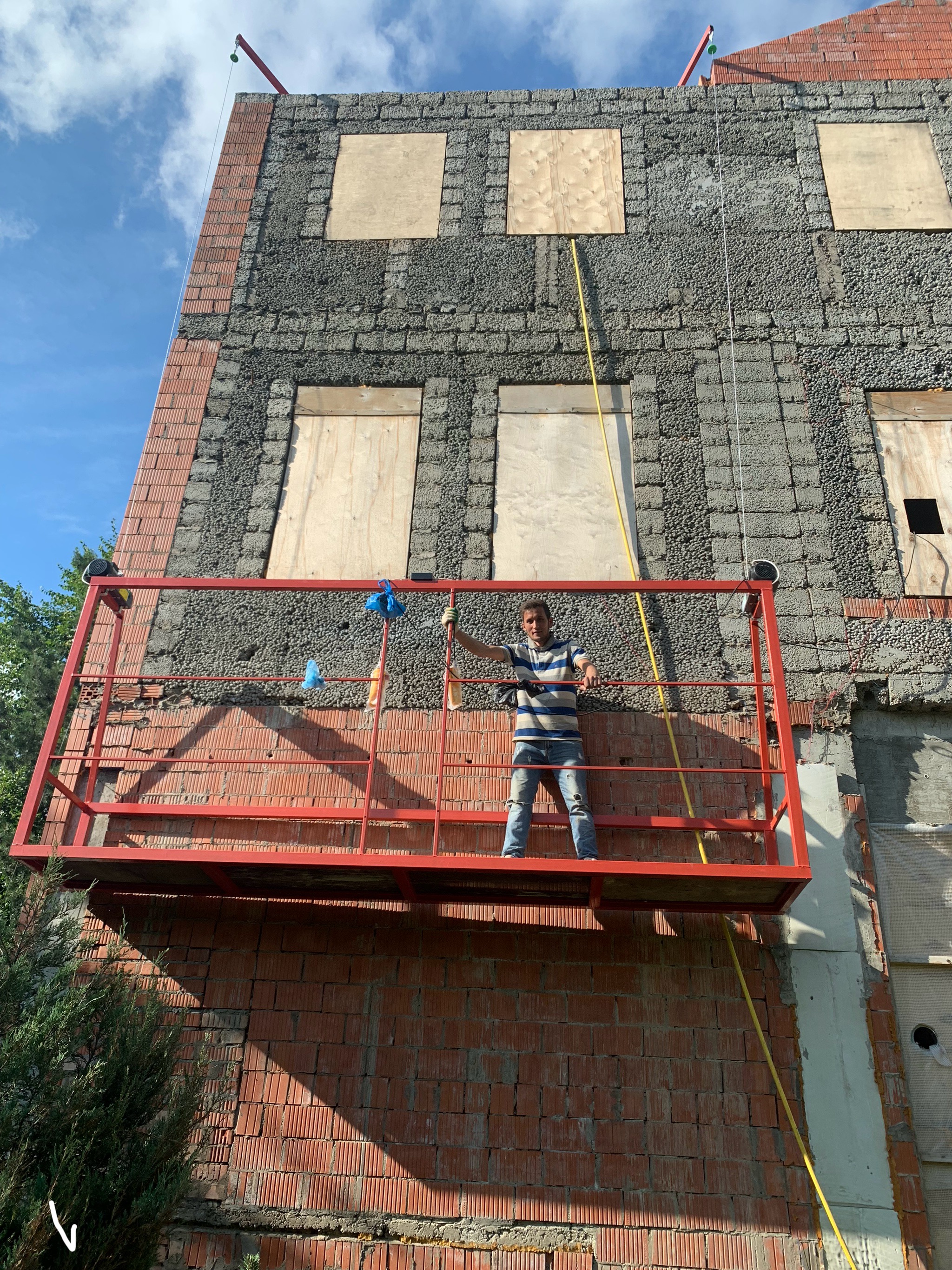

03.07.2025 в 18:18:09
Всем завидовать! Пробный полет ))) IMG_7686Выглядит мой красавчек несколько напряженно, надо признать - первый раз страшновато. надеюсь, привыкнет.

22.09.2025 в 08:15:19
MADONNA написал 03.07.2025 в 18:18
Пробный полет
Лучше - без полëтов! Наверное, и замки нужны, чтоб фиксировать тросы? Или они в лебëдках встроены?

22.09.2025 в 09:46:31
n-p-n написал 22.09.2025 в 08:15
В лебедке (электротали) трос достаточно надежен (плюс я заменила штатный 4 на 5мм) и электрорастормаживатель вроде как обеспечивает безопасность. Таки ви будете смеяться - мой красавчик позавчера умудрился рухнуть с обычных лесов (правда невысоко, всего 2 метра) при том что казалось бы люлька опасна - но фактически пренебрежение нормами безопасности гораздо чаще срабатывает в простых и казалось бы безопасных случаях. Бдительность ослабевает.

22.09.2025 в 10:11:10
MADONNA написал 22.09.2025 в 09:46
Да уж. Леса меня всегда пугали. В отличие от леса Тем более тут - между третьим и четвëртым этажами.
